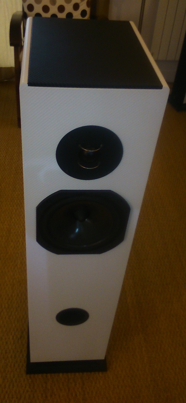

Une petite présentation d'une paire d’enceintes 2 voies que j’ai réalisée il y a deux ans suivant le concept de François H.
Plusieurs variantes sont possibles suivant le choix des Haut-parleurs et des composants de filtrage embarqués.

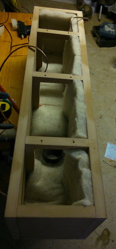

Le coffret est très rigide, réalisé en Médium MDF 30mm densité 700kg/m3. afin de gagner encore en rigidité, trois ceintures de renfort sont disposées à intervalles réguliers.
L’amortissement est constitué de fibres naturelles (laine de mouton) collé sur 3 faces, haut, arrière plus un côté.

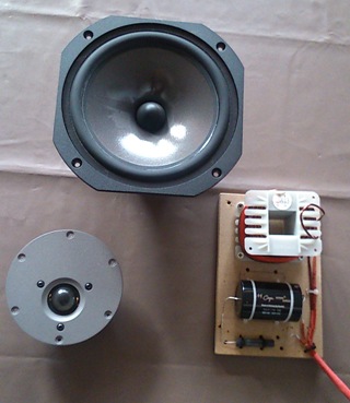

Choix des Haut-parleurs :
Personnellement, j’ai opté pour un Boomer/Médium Ø210mm Audax Aérogel HM210Z12, il est rapide, son grave est bien tenu, il a un très beau médium.
Dans un premier temps, j’avais monté un Audax TW34X0, c’est un bon tweeter mais moins précis que le Morel ST1308, dôme de 28mm, plus adapté à un filtrage à 6db/oct. ce dernier est beaucoup plus doux.
Filtrage minimaliste à 3 composants :
Pour le boomer/médium, une grosse Self Mundorf L250 1 mH en série sur le +.
Pour, le tweeter, un condensateur haut de gamme Mundorf Silver/Oil 5.6µF précédé d’une résistance d’environ 3.4 ohms en série sur le +
Le tout est câblé au plus court depuis le bornier.

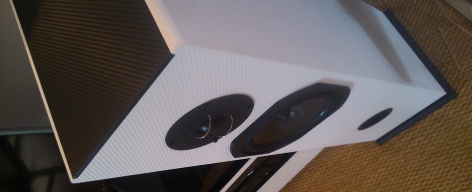

Finition (par exemple)
• Vinyle thermoformable décor carbone noir 3M
• Vinyle thermoformable décor carbone blanc 3M
Une mise en œuvre loin d’être évidente, je suis satisfait de cette finition et l’esthétique se marie très bien avec le reste de mon intérieur.
Les caractéristiques :
• Rendement effectif : 90 dB pour 1W/1 mètre
• Bande passante : 35 Hz à 20000 Hz
• Impédance: 8 Ohms
• Puissance d'ampli utilisable: de 10 à 200 watts par canal
• Dim. (hors socle) : L.260 x P. 340 x H 1060
• Volume de charge : 53 litres
• Poids/unit. : env.45 kg
Voilà, avec cette recette, j’ai réalisé ma paire d’enceintes qui n’a pas à pâlir face à certaines productions du commerce qui m’auraient coûtées au moins trois fois plus cher, à savoir que le prix de revient matière tourne aux alentours de 1200€.

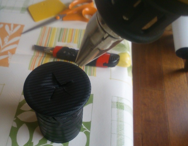

Comment appliques-tu ce Vinyle thermoformable ?
penfall
Messages : 466
Re: ENCEINTES 2 VOIES
Message par penfall »
Bonsoir

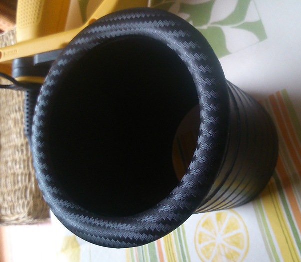

Les angles doivent être légèrement arrondis, le support apprêté comme pour recevoir une peinture.
Deux personnes sont nécessaires pour poser le vinyle, il faut prendre son temps et normalement le résultat est bon.
Pas besoin d'outillage particulier , un décapeur thermique, un bon Cutter, une raclette spéciale.
La technique est surtout employée par les gars qui font du Tuning de voiture ou autre.
Vous pouvez faire de même avec votre Ferrari:
