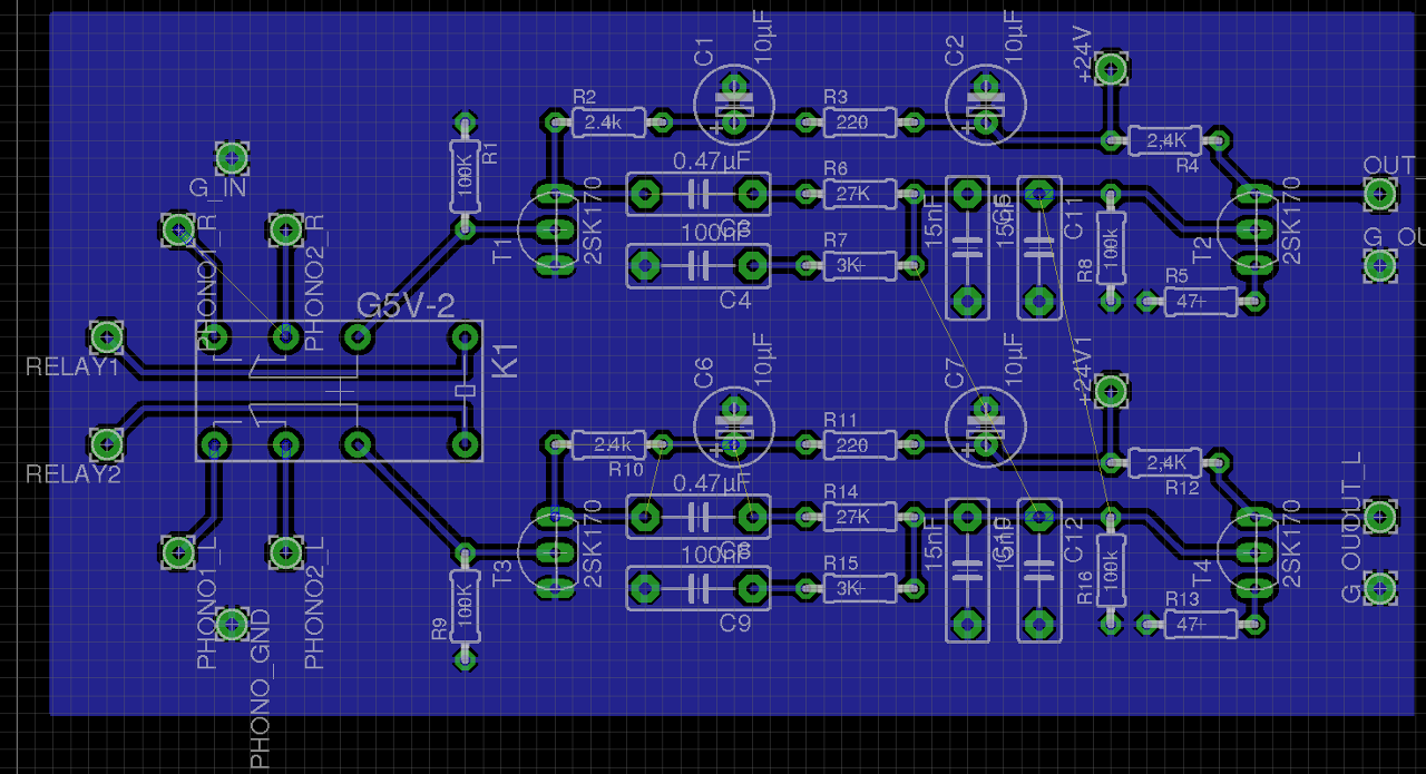

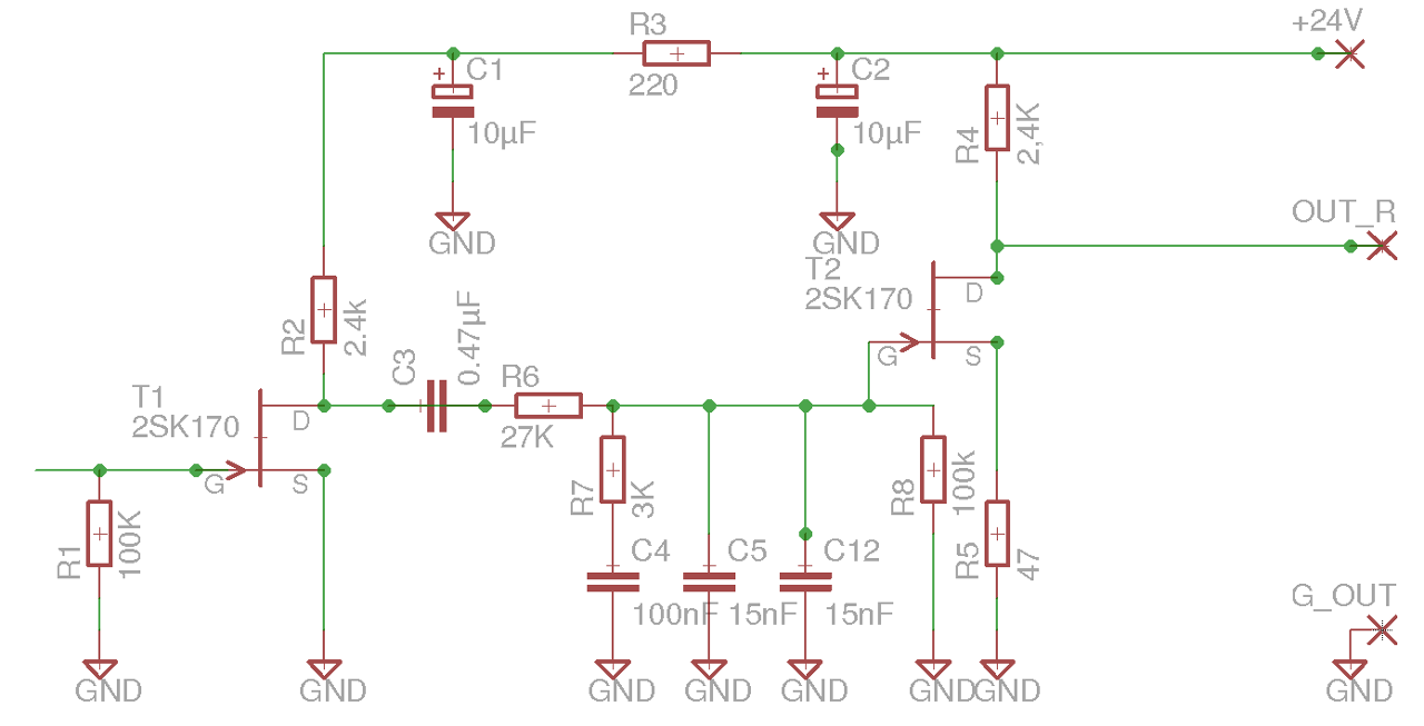

J’envisage de réaliser ce préamp, pour remplacer l'entrée phono de mon intégré, de piètre qualité.
J'ai commencé à saisir le schéma sur Eagle (que je découvre progressivement), la version finale sera sûrement montée sur un circuit imprimé de chez Etronics ou ERCIM.
Voici le schéma (basé sur la version "améliorée") et un premier essai de platine. J’espère ne pas avoir commis d'erreur. Ma principale interrogation à ce sujet concerne le plan de masse, est ce que c'est utile ou est ce que je peut m'en passer?
ATTENTION: je n'ai pas inclus le condensateur de sortie sur le schéma, qui sera sûrement monté en externe faute de place (eagle est limité à 100mm de large)
Ps: je n'ai pas encore inclus le condensateur de sortie, qui sera sûrement monté en externe faute de place (eagle est limité à 100mm de large)

Vinc
Messages : 4743
Re: Pré-ampli RIAA "Le Pacific" 2SK170
Message par Vinc »
petits conseils.
-Commande d'abord les composants et vérifie leur taille, ainsi aucun problèmes de taille de composants au moment de souder
-fais ton circuit le plus petit possible, on paie le circuit a la surface imprimée
-fait 2 petits circuits(un gauche un droite) plutôt qu'un grand le prix est plus faible
-la plus part des sociétés d'impression facture le double face au même prix que le simple
Pour les plan de masse c'est toujours avantageux quand on trace un circuit, ca fait une piste de moins a tracer et électriquement ca a pas mal d'avantage
Sinon y a eux pour imprimer aussi : https://portal.multi-circuit-boards.eu/
lionnel
Messages : 212
Enregistré le : jeu. 19 févr. 2015 13:40
Message par lionnel »
Pour la fabrication, je pense m'orienter vers un des 2 sites "artisanaux", il y a soit
http://www.aercim.com/index.html , ses les tarifs sont très raisonnables (7€ par dm²) soit http://etronics.free.fr/boutique/boutique.htm , pour qui j'ai eu de bons retours.
pour les composants je vais effectivement les commander, les seuls pour lesquels il risque d'y voir une surprise c'est les condensateurs, bien que j'ai mis la bonne empreinte pour les WIMA MKS

Une petite suggestion...vu que ce montage est prévu pour amplifier des signaux très faibles...
Je pense qu'au niveau de l'implantation des 2SK170, il vaudrait mieux que les deux d'entrées et les deux de sorties soient proches l'un de l'autre (2x2) ce qui permet de "coller" les "têtes" ensembles (sur la petite partie plate) avec de la pâte thermique. Ceci afin d'avoir une dissipation thermique équilibrée et donc un fonctionnement plus "précis" vu que les transistors sont sensibles a ce facteur.
PS: j'ai rien inventé c'est un "truc" connu...
Christian
alayn91
Messages : 2259
Message par alayn91 »
Ces pré-amplis sont contre-réactionnés.
Ce sont les composants extérieurs au transistor qui dictent son comportement.
Dans ce ce cas, l'appairage des transistors n'est pas la solution finale !!
Les coller l'un contre l'autre, même avec de la pâte thermique n'apportera rien !
A+
Alain.
Il manque le condensateur de sortie sur le schéma donné plus haut ... si tu branches ce préampli en direct sur un ampli à liaison directe, ça va sentir le brulé au niveau des bobines de ton boomer...
Où ça ?
