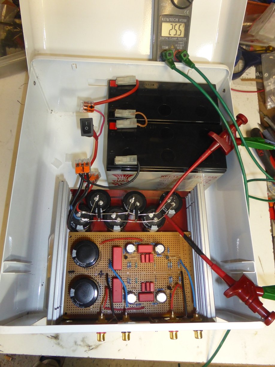

C’est fait, nous voici à présent avec deux batteries de 12v 7AH en série découplées par 54400µF…
Houlà !!!, Effectivement, entre cette configuration et la précédente, nul besoin d’analyser pendant des heures les éventuelles nuances, par cette grosse réserve de courant, le grave est tout autre, plus détaillé, moins aggloméré, et pas seulement, sur les morceaux complexes, tous les instruments sont bien plus présents…
Bref, Yapafoto, pour ce type de préampli phono peu gourmand en énergie, une grosse alimentation par batteries s'impose…
Devinette : à quoi sert initialement ce boitier blanc ??
Messages : 2728
Re: Pré-ampli RIAA "Le Pacific" 2SK170
Snif... personne n'a voulu parier avec moi... quelle tristesse ! :pleure2:
Pour le boitier euh, ??? Un vistemboir guatémaltèque pré mérovingien ?
Une alimentation régulée de portail automatique aztèque ?
Un filtre actif 5 voies 36db/oct nėanderthalien ?
Je brûle ?
