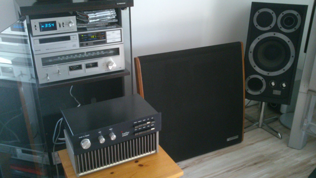

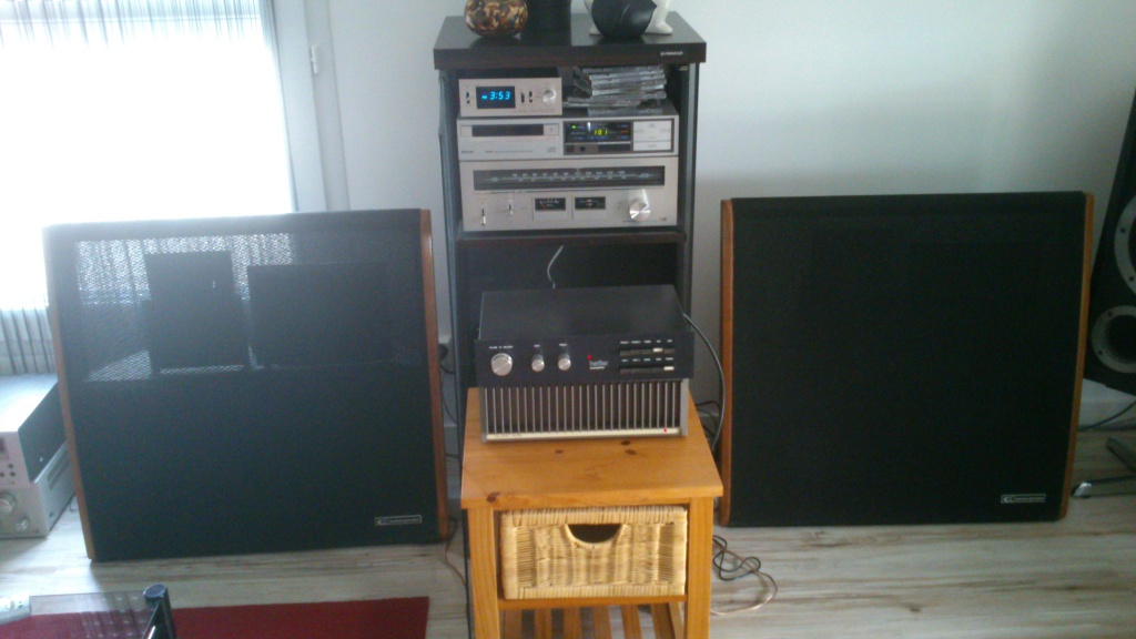

après plusieurs mois passé dans leur carton, je les ai enfin rebranchées dans le salon, et sur l'ampli et le préampli qui les ont toujours accompagnés depuis plus de 30ans.
j'entends moi le souffle que sur les wharfedale E50 et le volume au minimum, il y a moins de son à sortir. Sûrement dû aux DQ-10 plus gourmandes (ou je ne sais quoi vu mes connaissances minables...).
désolé pour la qualité des photos, je les ai prises avec mon téléphone (j'en referai d'autres).
je n'ai pas eu le temps d'enlever les caches pour le moment mais ça serait fait ce soir ou, au pire, mercredi. Pour le moment j'écoute de la musique tranquillement et j'ai toujours l'impression qu'une enceinte donne moins donc inspection nécessaire des HP ;)

Tes DQ10 sont-elles symétrisées (une gauche, une droite) ?
Dans ce cas, il faut positionner les hp d'aiguës au centre et ceux des médium à l'extérieur.
Comme je l'avais déjà indiqué, elles sont d'un rendement très faible, donc ampli mini 100W. 200W pour en tirer toute la dynamique dont elles sont capables. Elles supportent des pointes répétées à 350W.

Bernard, tu as devancé la question que j'allais poser.
En fait les deux enceintes sont identiques et selon où je me place, ça change énormément la donne. Du coup je pense que c'est ça qui me donne l'impression qu'un fonctionne moins bien, mais il me faudra quand même vérifier les HP.
Ce n'est pas normal que j'en ai deux identiques ? pourtant achetées neuves comme ça. J'ai vu sur le sujet de marantz que lui en a deux différentes donc je ne comprends pas :/

Tu as la première version qui n'est pas mirror imaged , les version suivantes le sont ;)
Visiblement , on peut transformer ta version en version mirror imaged .
