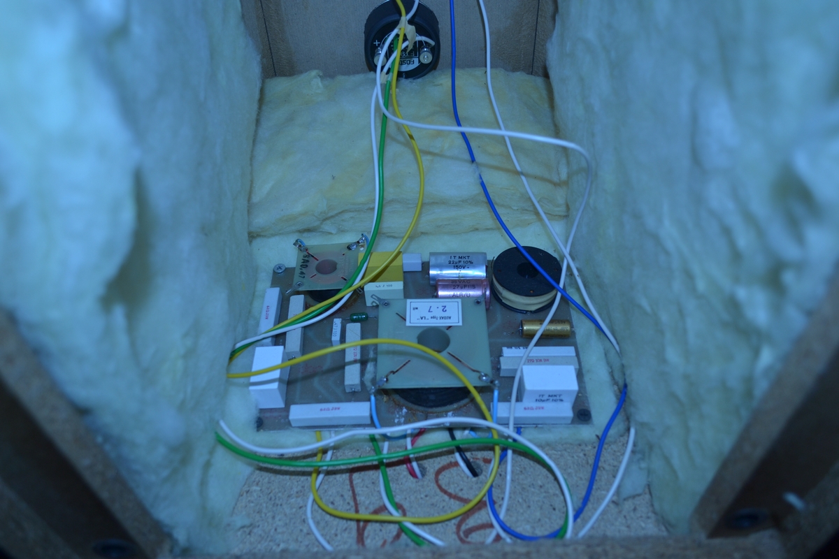

je vous joins une photo des filtres qui équipent la 224.
Les HP sont des Audax sauf pour le tweeter qui est un Fostex.
Boomer : PR38S100VST
Bas médium : PR17HR37TSM
Haut médium : MHD12P25JSMK
Tweeter : Fostex FT96H.
Patrick

un très beau filtre qui correspond bien au niveau de cette enceinte.

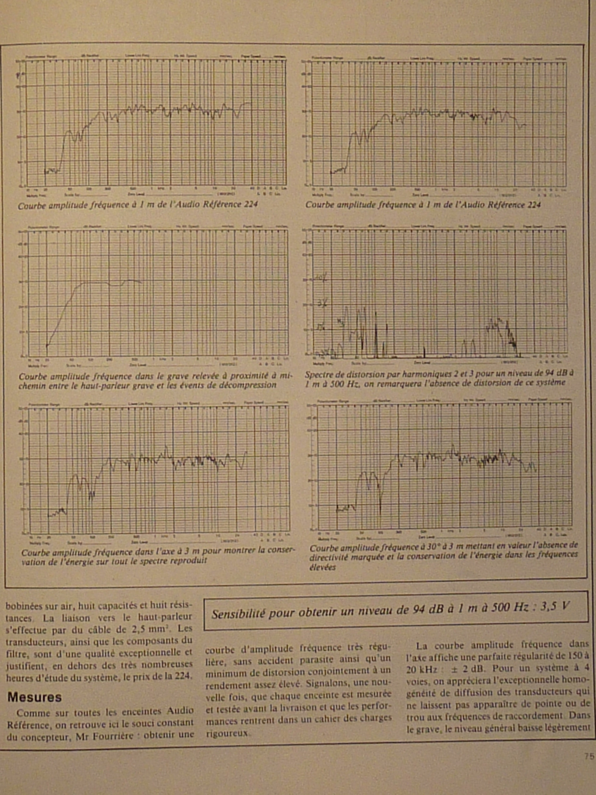

- une doc sur la gamme partant de la Gradient (que je ne connais pas du tout par ailleurs) jusqu'à la 424. La 824 ne se trouve pas sur celle ci, bizarre.
A noter, que les 124 et 224 sont équipées de boomers "à petits plis" alors que la 424 est équipée de boomers "à bords roulés".
- une pub d'époque sur Audioreference reprenant les 224 en modèle.

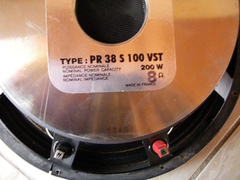

Allez une photo de l'envers du boomer (pèse lourd la bête).
Ce n'est pas la photo d'un de mes boomers en fait mais celui d'un ami qui possède aussi une paire de 224 et dont ce boomer va partir en réparation très prochainement.
Il s'agit bien d'un PR 38 S 100 VST comme annoncé et d'origine.
Je pense quand même qu'il doit peser lourd le coco.

je déterre le post pour une discussion sur les filtres de ces 224 comme me le suggérait Jean François.
Que ferais tu Jean François sur ces filtres à ma place ?
Patrick
Ampli : Mark Levinson ML-3
Préampli : Mark Levinson ML-1
Re: Audioreference 224
Et bien, je virerais tous les condensateurs sans exception, et je les remplacerais par des MKP, de cette série là, par exemple. Elle n'est pas trop onéreuse, et la différence est garantie.
http://www.toutlehautparleur.com/compos ... t-ppe.html
Tu peux garder les selfs, la 2,7mH en série sur le boomer semble en 15/10eme, ce qui n'est pas trop mal...
