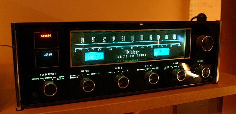

Quelques très jolies vues d'ensemble d'un tuner que je rêverais d'avoir un jour à la maison

Il est à noter que le McIntosh MR-78 a une fenêtre de "signal" graduée de 0 à 10 ce qui est peu courant dans les autres marques.
En général, c'est gradué de 0 à 5.

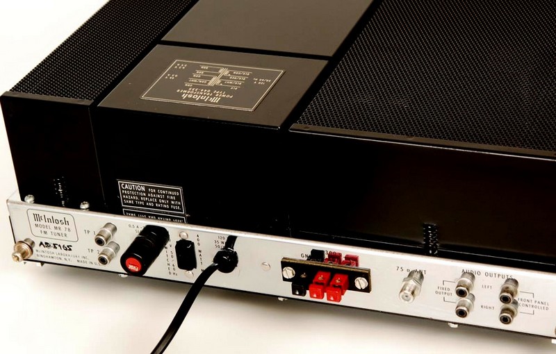

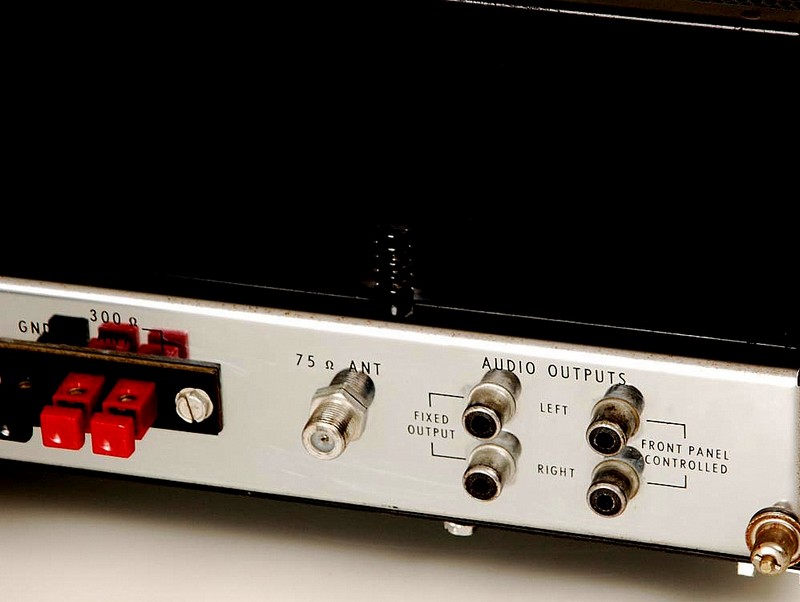

Vues détaillées de l'arrière du tuner :

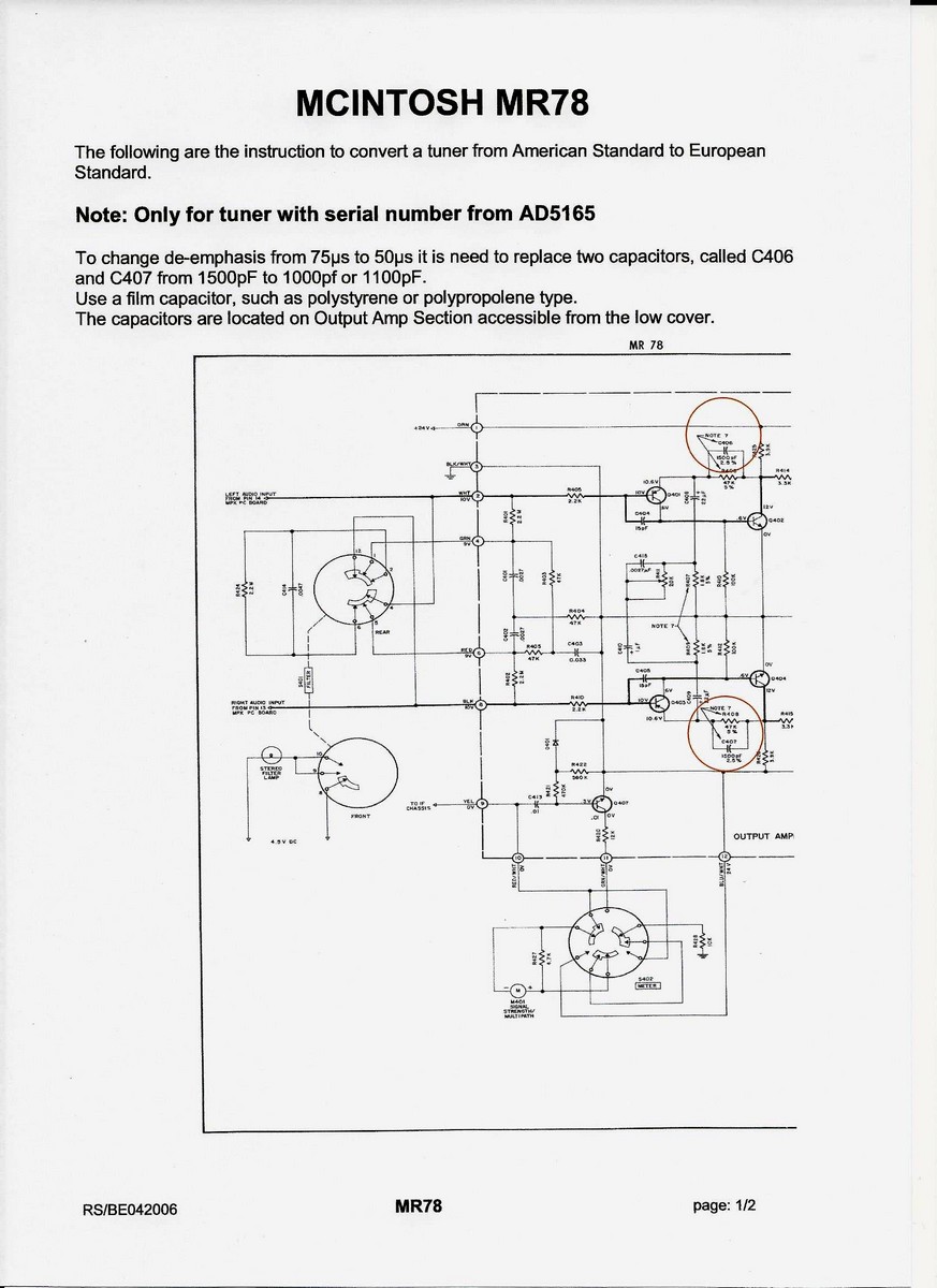

merci pour l'invitation, si l'occase se présente, pourquoi pas
Pour la mise aux normes USA vers EU, tu parles entre autre de la mise à niveau de la désaccentuation ?.
Pour les USA elle est en effet de 75µs et elle doit être de 50µs pour l'Europe. Sans la modification, le tuner perdra beaucoup de
rendu dans le spectre des aigus et le son sera bien en dessous du potentiel de cette machine. Inintéressant.
Le McIntosh MR-80 a lui un switch pour la désaccentuation déjà prévu, c'est bien pratique.

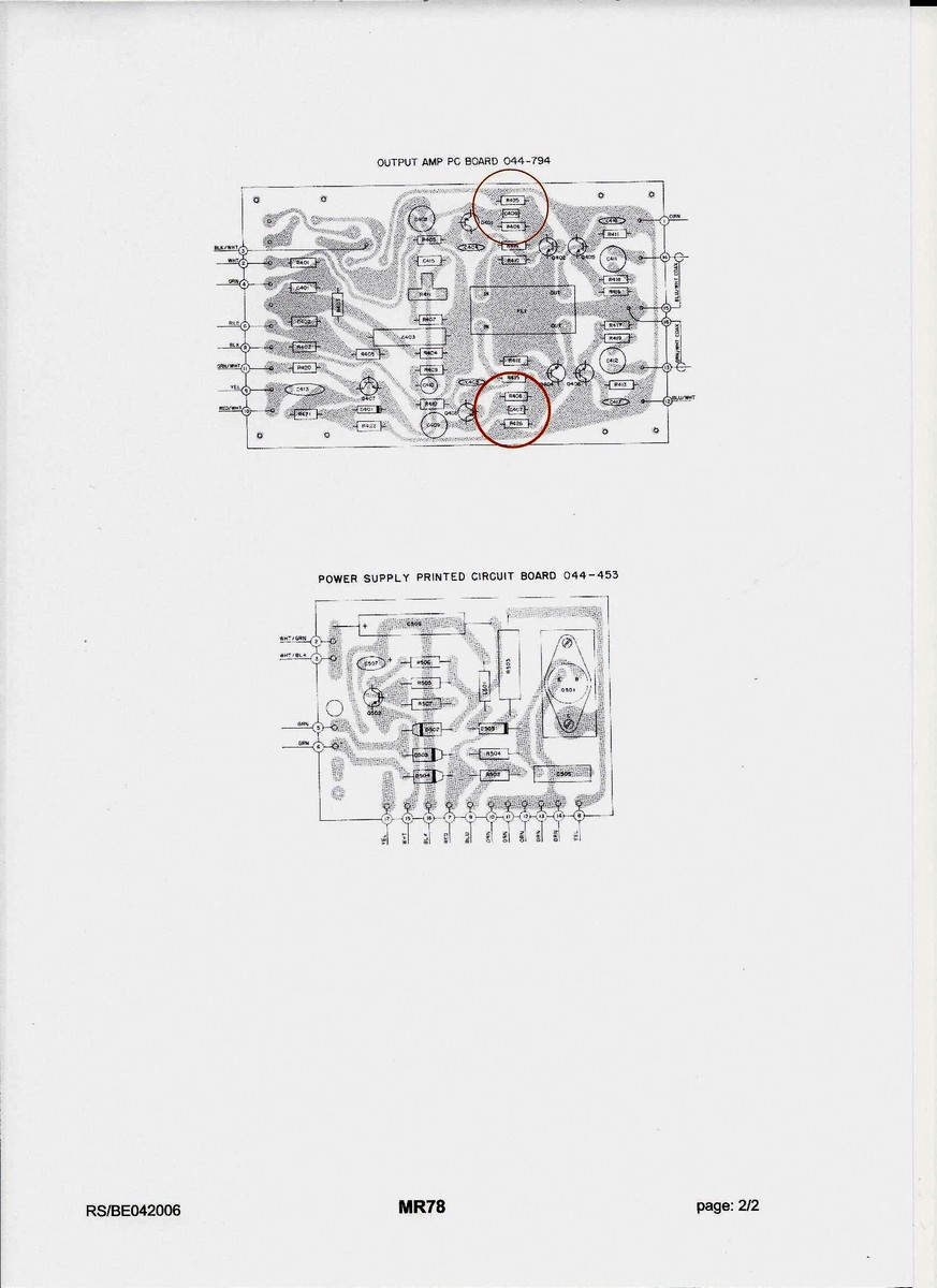

Pour le McIntsh MR-78, voici la manip à faire :
Mise à niveau de la Désaccentuation : passage de 75µs à 50µs pour l'Europe

L'expression "jeu d'enfant", doit en effet être pondérée en précisant les caractéristiques de l'enfant :
1) il doit être capable de récupérer le bon "service manual", et vous avez souligné à de nombreuses reprises sur ce forum qu'il existait plusieurs versions successives pour une même référence d'appareil Mc Intosh.
2) il doit savoir lire un schéma électronique, donc avoir quelques connaissances sur le sujet, et être conscient des limites de celles-ci.
3) il doit savoir souder et dessouder proprement, et déjà avoir le matériel adéquat.

PS @Venance : c'est en effet la modif que j'ai faite, plus la mise en série des deux demi-primaires du transfo d'alim, bien-sûr.
