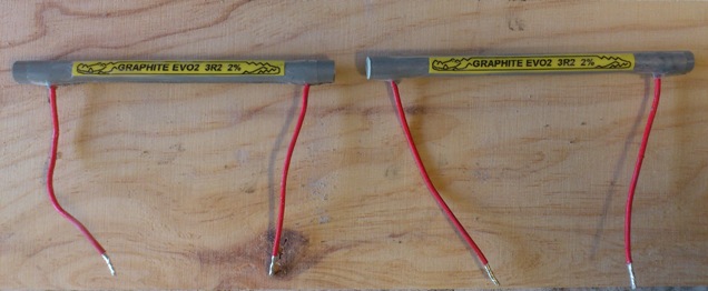

va falloir que je test ces fameuses résistances graphite DIY. j’étais déjà tombé sur son site et ça m'avait déjà motivé a en fabriquer deux trois.
penfall
Messages : 466
Re: Enceintes 2 Voies
Message par penfall »
J’ai fabriqué quelques paires, au début, bonjour la casse..
Les mines les moins cassantes pour la réalisation sont les Faber Castel Ø2mm.
Pour la protection mécanique, je les encapsule dans une résine polyester.
François
DSC_1425 01.jpg (47.97 Kio) Vu 2988 fois
