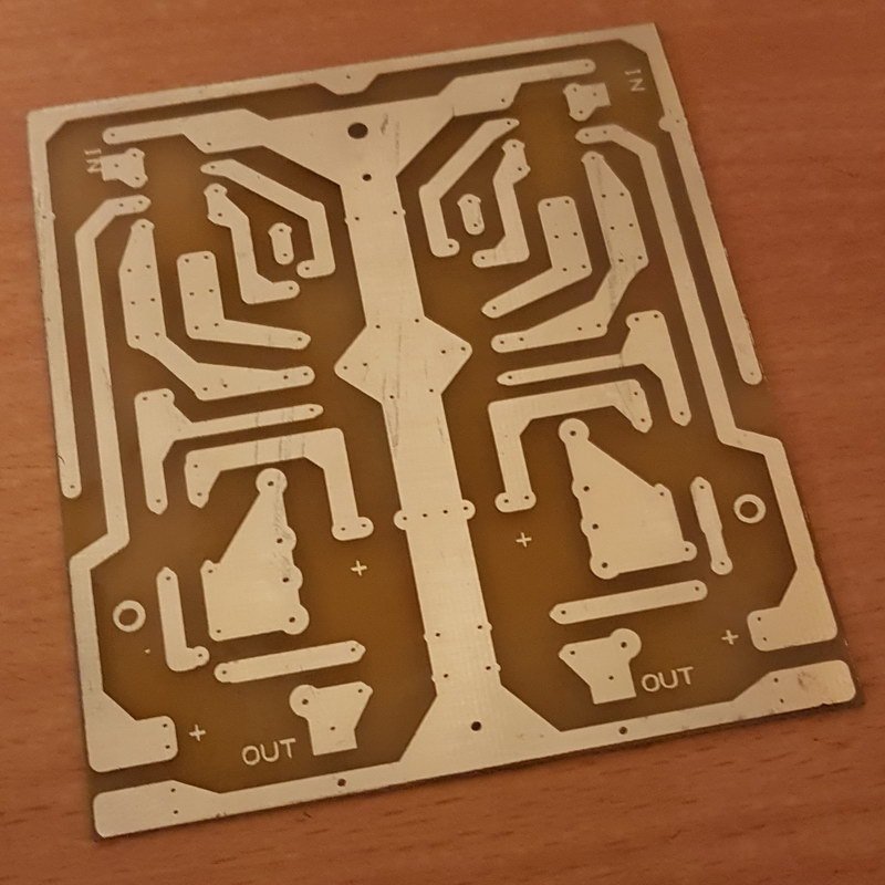

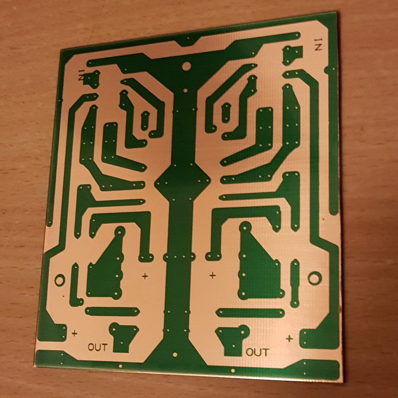

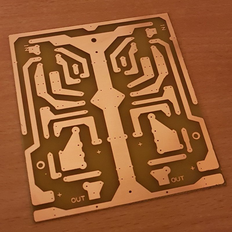

Unic
Messages : 4386
Re: Pré-ampli RIAA "Le Pacific" 2SK170
Message par Unic »
Typon du soir, espoir !
Après révélation.
Après gravure.
Après nettoyage de la couche pré-sensibilisée restant sur les pistes,
Après étamage à la pâte d'étain.
Le reste du boulot sera pour demain. :)
