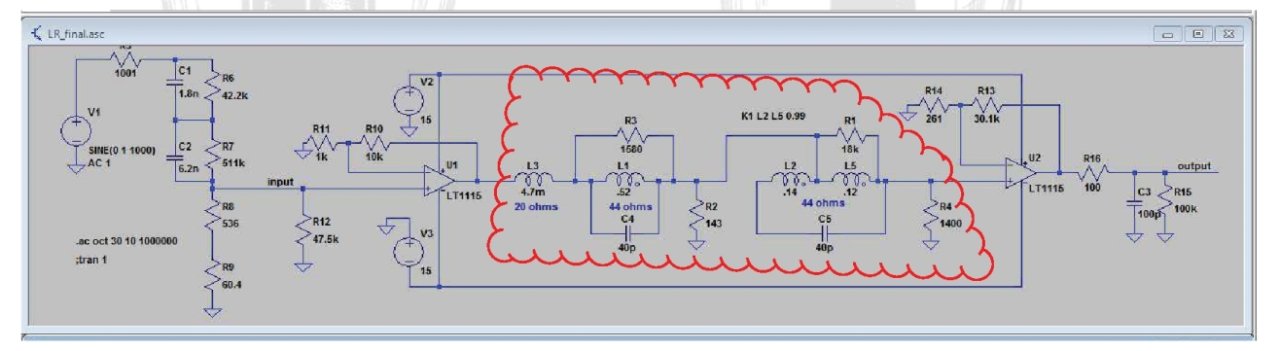

Pourrait ‘on faire une autre variante du Pacific avec une correction RIAA LR façon Pete Millett ?
www.pmillett.com/LR_phono.html
www.pmillett.com/file_downloads/LR%20Ph ... reamps.pdf
LR Phono Preamps.jpg (60.46 Kio) Vu 2606 fois
Je suppose qu'il s'agit de ceci ?
LR Phono Preamps.pdf
(2.08 Mio) Téléchargé 835 fois
La façon Pete Millett date de plus de 60 ans... cette méthode a été utilisée par Westrex dans les années 50. Et repris par les fous furieux japonais, avec une RIAA Tango, montée sur le préamplificateur Kaneda adapté :
http://magnetovintage.free.fr/Audiophil ... /RIAA.html
Trois impératifs :
Le premier est la sortie du 1er étage qui doit être obligatoirement à basse impédance. Car les valeurs des composants de la RIAA sont calculées pour une impédance d'entrée et de sortie de 600 ohm sur le Tango. Donc il est impératif que le 1er étage doit avoir une sortie basse impédance, pour que le signal ne s'écroule pas devant cette charge.
Concernant le Millett que je découvre, la RIAA est calculée pour 1400 ohm, car la basse impédance de sortie du LT1115 contre réactionné à mort d'ailleurs, le permet.
Mais allez vous dire à juste titre, pourquoi calculer les valeurs pour des impédances aussi faibles ? Et bien, toujours la même chose : Ce que l'on gagne d'un coté, on le perd de l'autre. Avec des impédances plus élevées, on va se retrouver avec des valeurs monumentales de self. Une self de 0,52H dans le cas du Millett et 1,8H pour le Tango, dont la résistance série est inférieure à 100 ohm, c'est gros, et ça capte toutes les rayonnements de la création.
Dans le cas du Pacific, l'impédance de sortie est de l'ordre de la valeur de la résistance de charge du drain, doit 3K. La valeur de la self sera donc environ 5 fois plus élevée, soit pratiquement 10H...
Deuxième impératif si le 1er est bien rempli, est la qualité et l'isolation des selfs au monde environnant. Le moindre transfo qui rayonne parfois à plus d'un mètre des selfs, et c'est la tronçonneuse dans les enceintes... et là, même des Roberts ne peuvent rien. Exemple :
robert.mp3
(62.85 Kio) Téléchargé 505 fois
Troisième impératif, il ne vous a pas échappé que le couplage entre le 1er et le 2eme étage se fait en continu... Ce qui est impossible avec le pacific à moins de recalculer les valeurs de la polarisation du 2eme étage. Nous sommes donc obligés d'utiliser un condensateur. Mais cette fois ci, sa valeur ne sera plus de 0,47µF pour passer du grave. Il faudra au moins 47µF. Si on veut éviter un chimique, ça prend de la place...

6336A a écrit : jeu. 14 mai 2020 10:32 Les liens ne marchent pas. ? :gne:
Oui, ci-dessous les bons liens:
http://www.pmillett.com/LR_phono.html
http://www.pmillett.com/file_downloads/ ... reamps.pdf
6336A a écrit : jeu. 14 mai 2020 10:32 La façon Pete Millett date de plus de 60 ans... cette méthode a été utilisée par Westrex dans les années 50. Et repris par les fous furieux japonais, avec une RIAA Tango, montée sur le préamplificateur Kaneda adapté :
Merci pour tes explications concernant les incompatibilités d'impédances d'une correction RIAA LR avec le Pacific, l'étude de Jean Hiraga est très intéressante...
6336A a écrit : jeu. 14 mai 2020 10:32 donc..
Je n'insiste pas dans cette voie.. où alors il faut faire un montage (sur batteries) avec aop comme P. Millett (les Selfs Cinemag coûtent une blinde), ce qui n'a plus rien à voir avec le Pacific...
