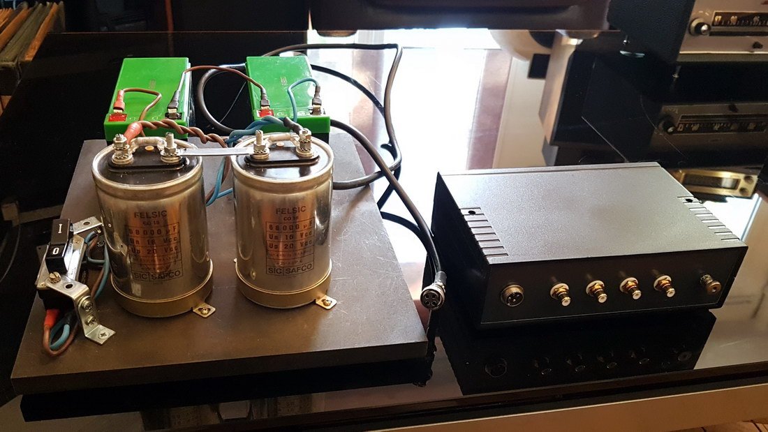

Photos avant essai, au cas o% tout partirai en fumée. :tinostar:
La planche recevant condensateurs et batteries est provisoire.
Dans un premier temps, 2 x 7Ah sont en place, je passerai au 12Ah si aucun problème n'est constaté.
Gros interrupteur On/Off pour être manipuler au pied. :D
Isolation des cosses au-dessus des condos par une durite caoutchouc fendue sur toute sa longueur.
Sommaire, provisoire mais sécurisant.

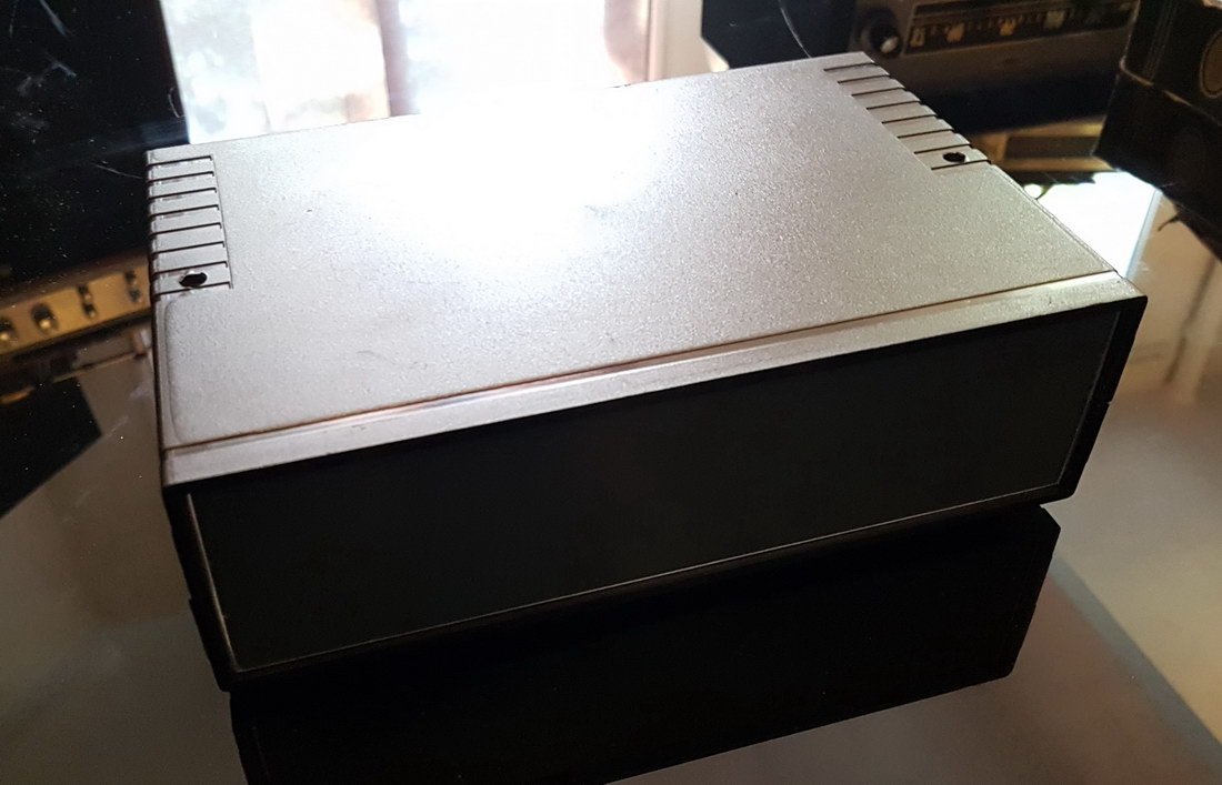

Préampli installé dans un boitier plastique que j'avais dans mon fourbi.
Le négatif de l'alim est soudé en partie centrale du plan de masse du PCB.
Idem le "ground" est relié à ce plan de masse au niveau de la vis centrale avant.
en cas de remplacement de boitier par un exemplaire métallique, cette vis, le mettra à la masse.

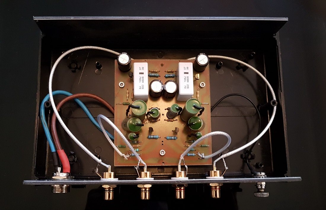

Les câblages des entrées sur la carte ne me plaisaient pas, je les ai refait ce matin.
J'en profite pour vous montrer l'envers du décor.

Branchement à blanc effectué.
Contrôle de la tension dans les cinch RCA : 0,00V ça semble bon pour un branchement sur le système. :)

Feu de toutes les pièces ! Boum, c'est parti !
1er relevé de tensions aux bornes de chaque 47 ohm. Combien as-tu ?

6336A a écrit : ven. 15 mai 2020 09:161er relevé de tensions aux bornes de chaque 47 ohm. Combien as-tu ?
0,00 Vdc.

Pas normal. Les fet ne sont pas polarisés... tu dois trouver quelque-chose comme 120 ou 150mV.
