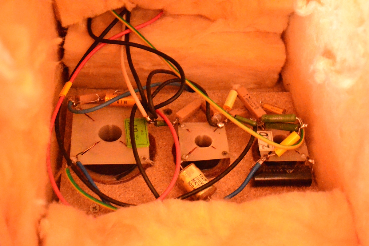

Je regardais dans mes archives les photos que j'avais prises sur la paire de 224 de mon pote avant d'aller acheter les miennes pour pouvoir comparer les 2 paires justement.
Le filtre des siennes est quelque peu différent, monté en l'air sans circuit imprimé, la photo est jointe.

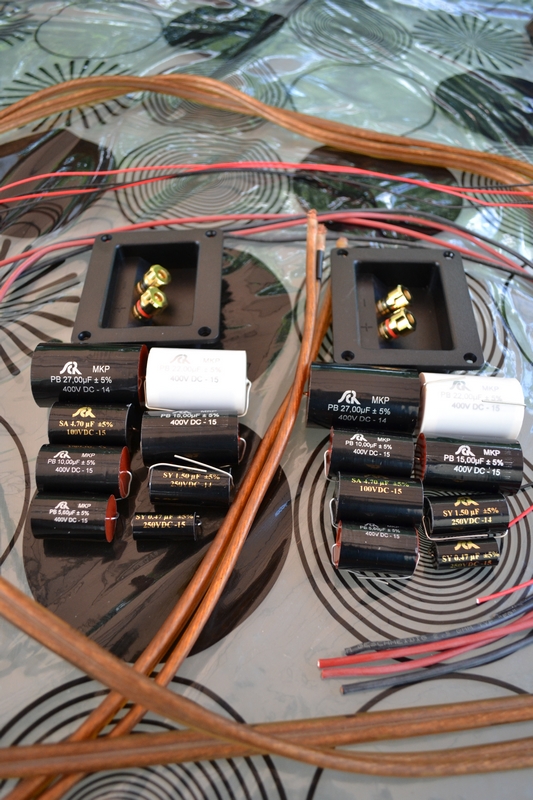

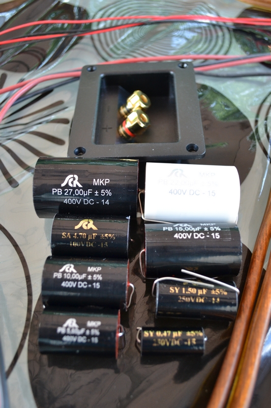

ma commande est arrivée déjà depuis quelque temps, y a plus qu'à.
Je vais m'y coller courant Juin j'espère, mon planning est chargé.
Je vous ai mis en photos ce qui se trouvait dans le colis sauf le câble "Monster cable" que j'avais déjà en stock.
Je pense qu'il va falloir jouer des coudes pour faire rentrer tout ça en lieu et place des anciens condensateurs ou des astuces.
Le "Monster cable" partira du bornier jusqu'au filtre puis servira aussi pour relier le 38 cm ainsi que le bas médium.
Le câble le plus fin sur l'aigu et l'autre sur le haut médium.
