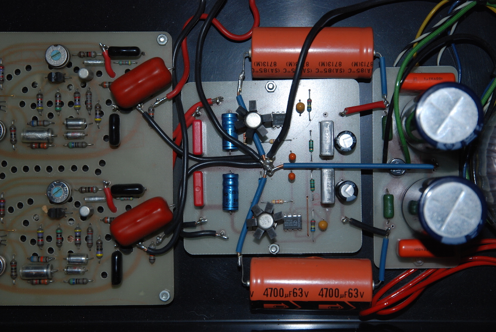

En attendant la commande de composants, le choix du circuit, etc, cela me travaillait de voir ce petit circuit attendre.
j'ai trouvé un vieux transfo mesuré à 15mH environ, et de vieux condo provenant de mes restauration des Luxman et Marantz 1040.
Premier test : insertion d'une inductance série entre les deux capa de filtrage (4700 & 3300uF)
=> divise par 2 , presque 3 le bruit de fond ! :mossieurpropre:
ajout de 30000uF aux bornes des diodes
=> divise encore par 2 le bruit de fond restant
ajout de petites capa aux bornes des diodes
=> pas bon : j'ai l impression que cela siffle.
Bref, avec 30.000uF --> 15mH --> 10.000uF j'ai rendu le bruit inaudible à volume d'écoute (volume à 8h - bruit à partir de 13h), sans boitiers, les câbles trainant, pas de masse.
C'est moche mais ça marche. Vivement des condo neufs
Je ferai des photos de l'alim régulée, car là ce n'est pas décent :oops:

En fait le but de mon message précédent était surtout de confirmer le fait que ce petit montage est très sensible à la qualité de l'alimentation.
Tout d'abord car on comprend bien que les transistors sont quasiment en direct sur l'alim, et que la moindre variation de tension va les faire amplifier +/- le signal. De plus il s'agit d'une forte amplification de signaux de quelques millivolts.
Pour revenir au montage effectué sur un plan de masse : j'ai effectué en cours des montages du genre fonctionnant dans le domaine du MégaHertz sans le moindre soucis.
Je reviens sur les raisons de ce choix :
- facilité de réalisation
- moins de capacité parasite que sur un PCB
- trajet du signal au plus court
- et schéma déjà utilisé par d'autres personnes, je ne réinvente pas la roue ;-)
J'en veux d'ailleurs pour preuve qu'avec les pile de 9V, il n'y a pas le moindre pouillème de bruit sans boitier, et câbles en l'air :-)
Tout ça pour dire, que ce petit circuit à du potentiel, que c'est même amusant à mettre au point, et que je vais en faire une seconde mouture avec des PIO pour le RIAA, car il le vaut bien. Le boitier viendra à ce moment.
@Thierry : pour répondre à tes questions, quand je teste l'alim, c'est à l'oreille. Moteur de la platine tournant, cellule relevée, avec l'ampli casque.
(je teste toujours sur casque avant d'attaquer le Mcintosh et ses 2x125 Watts !!). Les modifs faite sur l'alimentation sont flagrantes, et cela se constate très facilement. Pour l'instant pas essayé avec l'oscillo, je ferai cela avec le matériel que j'ai au boulot, quand j'aurais réalisé une alim type préampli "Kaneda", tye Sulzer, ou celle proposée par le concepteur du "Pacific"
bon weekend à tous !
