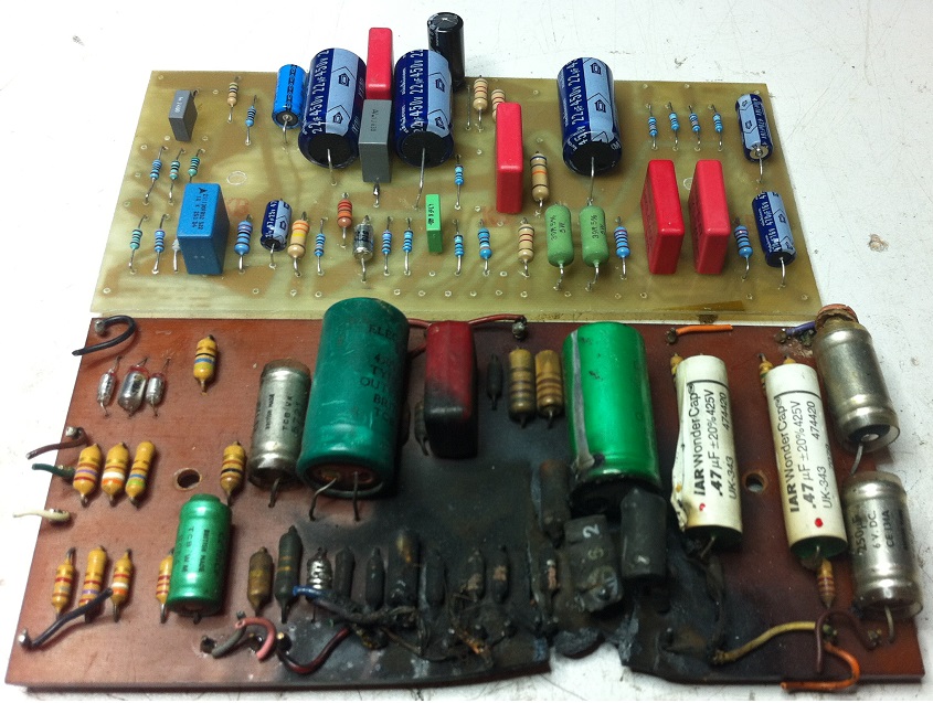

J'ai fini de restaurer le mien il y a 2 mois,
Le transfo de sortie et le circuit imprimé d'une voie ont pris feu (je l'ai acheté comme ça!),
Ces petits transfo ne paient pas de mine, la restitution de la basse sur The Old Man`s Back Again de Scott Walker, est incroyable et unique par sa pèche et l'énergie dégagée!
Le mien a pris feu je pense suite à une défaillance d'un des potentiomètres de polarisation des tubes de puissances,
Après mesures, l'un d'entre eux était hors spec,
J'ai remplacé les 4. Si tu souhaites garder les potentiomètres d'origine je te recommande de connecter une résistance de 100 kOhm entre le curseur et la borne de chaque potentiomètre connectée à R30.

A propos de ton Radford, as-tu pris en compte mon conseil?
Pour rappel: "...J'ai remplacé les 4 (potentiomètres). Si tu souhaites garder les potentiomètres d'origine je te recommande de connecter une résistance de 100 kOhm entre le curseur et la borne de chaque potentiomètre connectée à R30...."
Sinon il y a risque d'incendie avec circuit imprimé, transfo de sortie et lampes de puissance à remplacer!

Ils ont été changés je te remercie.marcelcrapo a écrit :Oui des Quad ESL 63 restaurées, je possède déjà la paire qui ne demande plus qu'à...

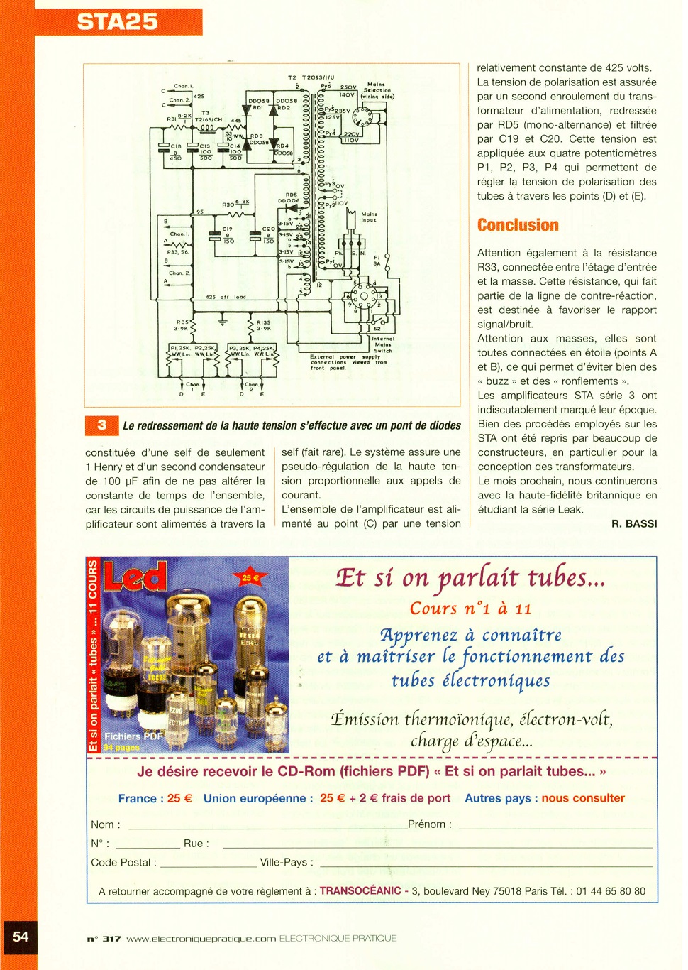

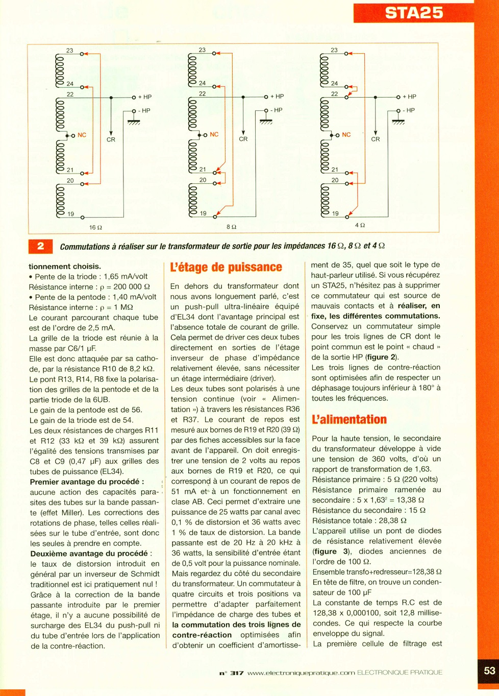

Voici un article de Rinaldo Bassi fort intéressant sur le STA25:
- STA25-2.jpg (658.75 Kio) Vu 11104 fois

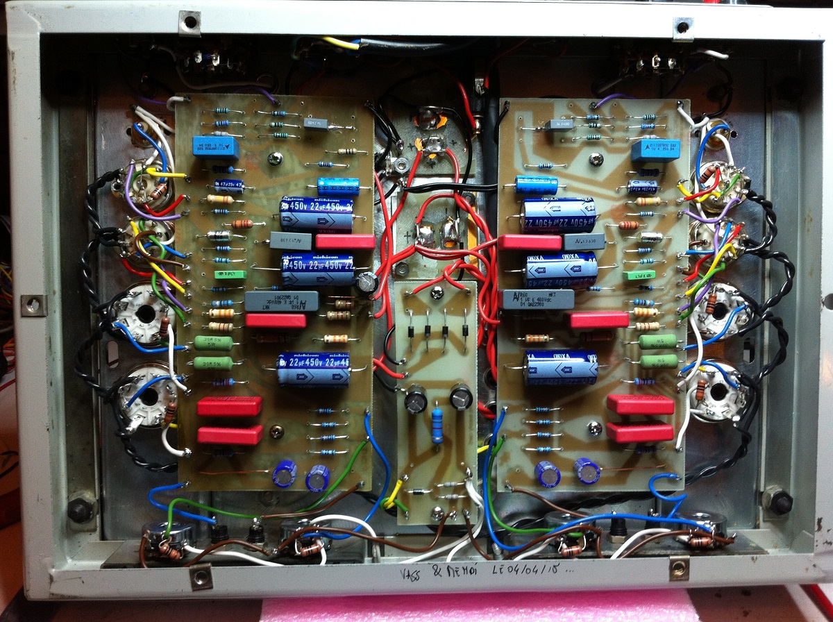

- marcelcrapo
- Messages : 105
- Enregistré le : jeu. 1 sept. 2011 12:10
- marcelcrapo
- Messages : 105
Re: Radford STA-25 SC-22

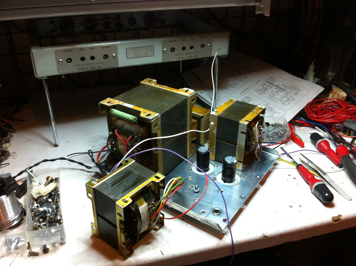

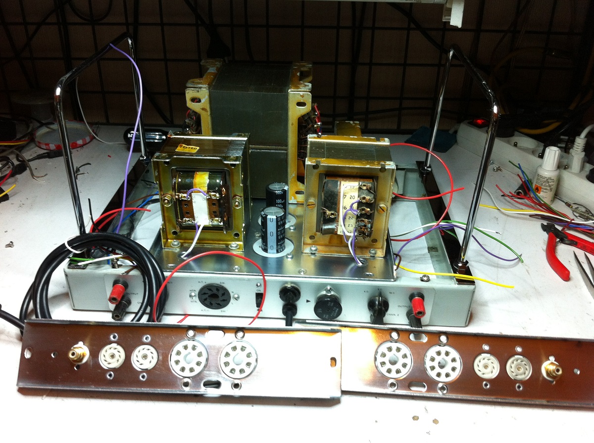

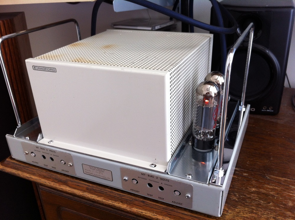

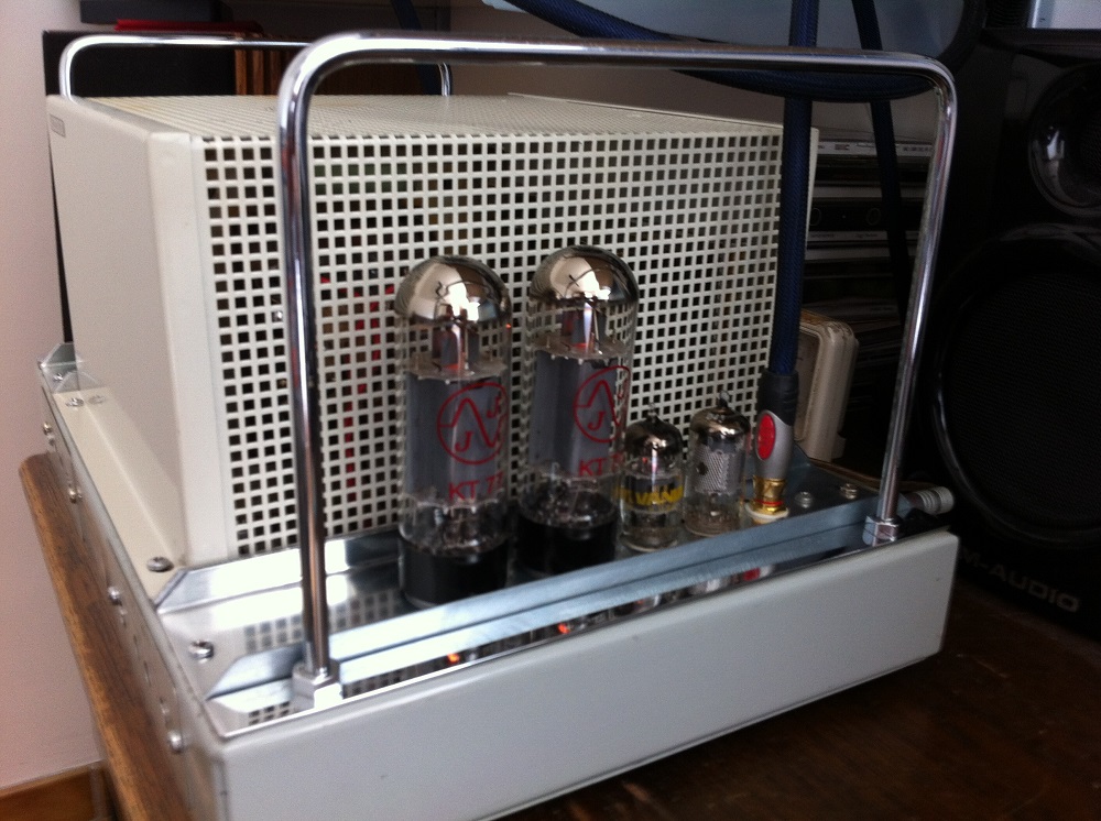

Voici quelques photos de la restauration...
