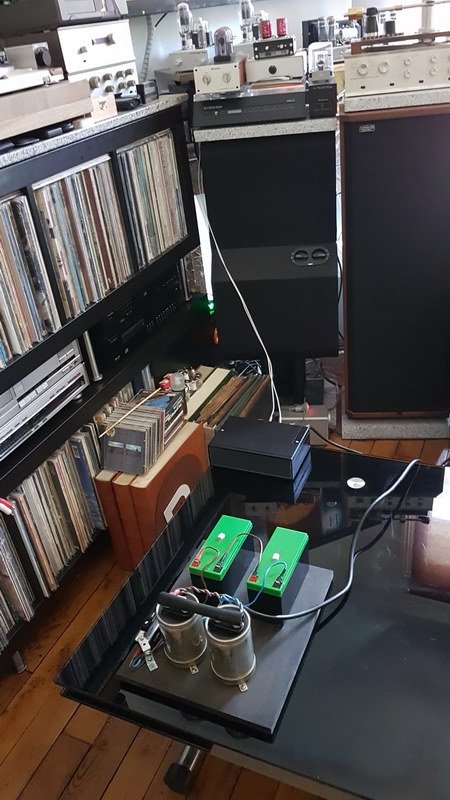

Pedro, une petite question please ... Tu as collé les batteries sur ta plaque ?

Padawan a écrit : ven. 15 mai 2020 13:41 Pedro, une petite question please ... Tu as collé les batteries sur ta plaque ?
Non, elles sont juste posées.
Vu que c'est concluant, je vais passer au 2 x 12Ah et faire un boitier plus propre pour cet ensemble.
Je pense fixer les batteries avec des entretoises.
