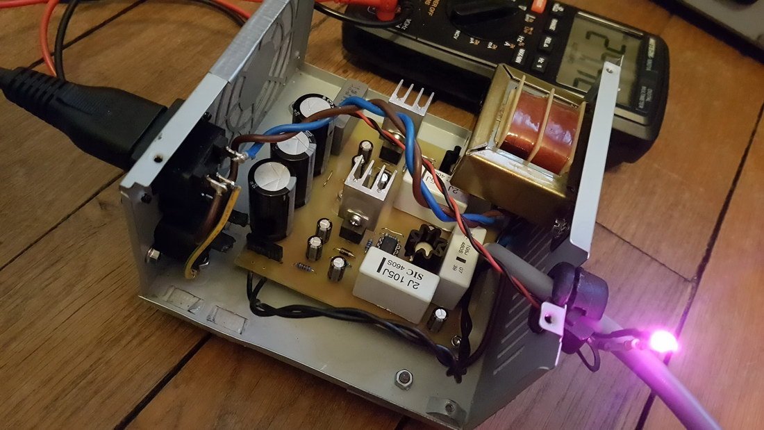

Oui, l'alimentation 24v secteur conçue par tes soins est de très très très bonne facture !
Je ne suis pas sûr qu'il y ait une différence à l'écoute par rapport aux batteries, en tout cas, chez moi. :)
L'alim en question.

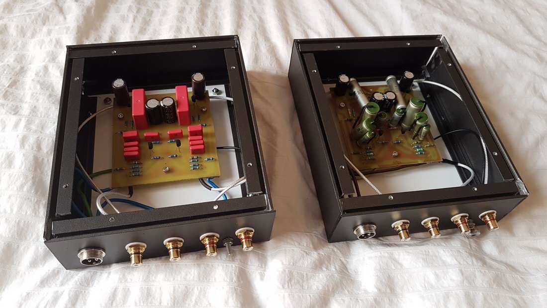

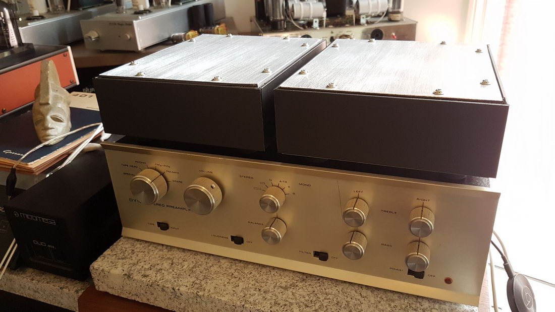

Mes 2 preamps Pacific custom 6336A car on n'a jamais assez d'entrées phono. :whistle:
En boitiers DIY identiques.
Par ailleurs, je vais passer le premier preamp en condos WIMA aussi. Ils offrent une meilleure définition que les K73-16 dans cet usage. ;)
