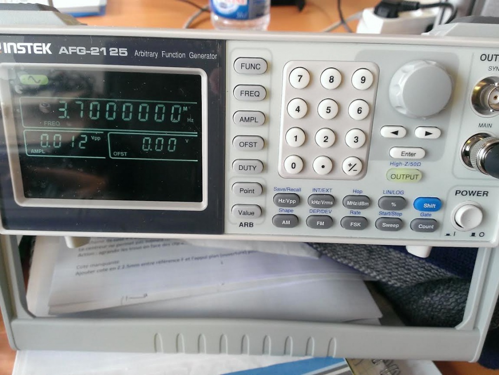

Oui ce sera fait par oscillo, l'accès à l'analyseur de spectre m'est difficile
Je finis de mettre au point tout cela (fin janvier ?) et je vous donnerai mes impressions d'écoute (si cela se termine bien !!) et quelques photos du bébé

Avec des instruments de mesures, c'est tout de suite plus simple !
1. Vérification de la distortion
en haute fréquence, pas de problème
en BF : ça se corse !
à 20Hz, on a des horreurs, et la disto apparait dès les 500Hz...
2. Etage d'entrée
Si ça distors en sortie, il faut controler à quel moment le bazar arrive.
Le premier étage est rassurant :
pour une tension d'entrée un peu haute (12mV) on a une Bande passante à -3dB de 3Hz à 3,7MégaHz ! avec une tension de sortie autour de 400mV je crois.
Les photo de l'oscillo sont vraiment floues, mais les courbes avaient de belles sinusoides, se superposant bien au signal d 'entrée
3. Après le filtre
Ici tout va bien, la courbe RIAA semble respectée
4. Etage 2
Là c'est la cata.
Conclusion : l'étage d'entrée amplifie tellement qu'il sature l'étage 2

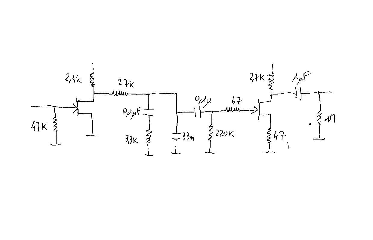

On reprend la proposition d'Osborof sur ce schéma, et après quelques mesures, il faut effectivement baisser la tension avec une R série sur le rail +
En sortie cela distord encore un peu : et effectivement, en plaçant une R série à la Source du Jfet, on rétablit peu à peu un belle courbe sans distortion dans le grave
on à essayé 500 Ohm, 200 Ohm, et la valeur préconisée (la meilleure bizarrement)
Conclusion :
Le pré envoyait une tension bien trop élevée à l'ampli casque, qui commençait à saturer. Sans référence, pas évident de s'en rendre compte. Mais voir les courbes à l'écran, c'est direct

Bonjour Thierry,
En fait c'est assez simple, le générateur de fréquence émet une sinusoïde "parfaite"
Or tu constateras sut la première image que le bas est aplati/déformé
Le transistor est donc probablement en train de travailler au delà de sa zone de linéarité.

Re: Pré-ampli RIAA "Le Pacific" 2SK170
Bonsoir
La gate de ton 2eme étage étant à 0V, tu le satures complètement. Il te faut donc le polariser.
Utilise par exemple une résistance de drain de 2,7K ou 3,3K, une résistance de source de 47 ohms, une résistance de gate (il en faut une) de 47 à 100 ohms, et tout devrait rentrer dans l'ordre... ;)
Larpaman
Messages : 776
Localisation : Paris XV
Message par Larpaman »
6336A a écrit :Bonsoir
Bonsoir Jean-François,
juste pour confirmer avec toi :
sur le schéma en page 1
-J'ai déjà ajouté une R de 47 Ohms sur la Source (ce qui permet de ne plus avoir de disto en BF)
-il y a déjà une 27k entre l'étage 1 et la Gate, mais c'est avant le filtre RIAA => tu veux dire qu'il faut aussi ajouter une R après ?
-Il y a déjà une résistance de 2,4k sur le Drain => tu veux dire qu'il faut aussi en rajouter une ?
