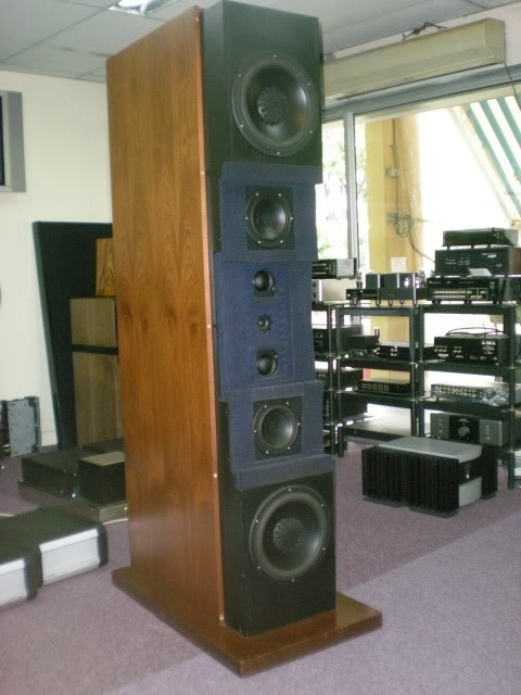

Ensuite concernant la 86DC, ceci :
Le principe d'Appolito MTM a été abandonné (avec raison) par la plupart des constructeurs, désormais rompus aux filtres répartiteurs à phase synchrone (Linkwitz-Riley ou Christensen 3 voies), qui évitent la formation de dards de directivité. Cela signifie éventuellement que l'enceinte Audio Référence 86 DC fait partie de ces enceintes très élaborées, fort coûteuses, qui allaient "un pont trop loin".
Le filtre respectant le plus la phase est le Bessel. Je ne vois pas ce qu'est un filtre à phase synchrone, tous les filtres déphasent plus ou moins.
Fort couteuses ? Certainement pas ! Surtout par rapport à certaines autres...
Etant donné qu'il nécessite un Tweeter miniaturisé, le principe d'Appolito MTM ne convient pas à ceux qui écoutent à fort volume, des musiques qui contiennent beaucoup d'aiguës. Exit le Jazz, donc !
Le jazz contiendrait donc plus de fréquences aigües que les autres types de musique ? Pour quelles raisons ? Ou était-ce encore un consensus ?
Tweeter miniaturisé ? Pas à fort volume ? Connaissez vous cette enceinte ?

Je me dis que c'est probablement le filtrage qui a été choisi dans l'enceinte Audio Référence 86 DC, entre le HP Woofer de 21 cm, et le HP Médium de 13 cm.
Comme dans cette enceinte Audio Référence 86 DC il y a deux HP Woofer et deux HP Médium montés de façon symétrique, il y a constitution de deux sources acoustiques virtuelles, situées au centre, coïncidentes avec le HP Tweeter situé au milieu. C'est une enceinte W1M1TM2W2, en vertical.
Tel montage n'impacte pas la directivité dans le sens horizontal. Lorsque vous changez de place, assis dans le canapé, vous percevrez les mêmes changements au niveau du son, que si l'enceinte était une enceinte classique WMT en vertical.
Tel montage impacte la directivité dans le plan vertical. Pourquoi ? Parce que en vous élevant par rapport à l'enceinte (ou en vous abaissant par rapport à elle si elle est montée en hauteur), vous introduisez une méchante asymétrie en ce qui concerne la propagation des ondes.
Si vous vous élevez de sorte qu'il y ait 17 cm de différence entre le trajet acoustique direct (W1 -> oreille) et (W2 -> oreille), vus de votre oreille, à la fréquence de 1 kHz (longueur d'onde de 34 cm), les centres acoustiques de ces deux HP Woofer travailleront en opposition de phase. Pour votre oreille, ils s'annihileront. Le seul 1 kHz que vous entendrez, sera le 1 kHz indirect, qui aura rebondi sur les murs et le plafond. Pire que cela, le problème se répète à toutes les autres fréquences, plus élevés, pour lesquelles le déphasage relatif atteint un multiple de 180 degrés. Cela en fait, des fréquences ainsi ruinées ! Mais en revanche, comme à une fréquence de 1 kHz, le niveau du HP Woofer a déjà (légèrement) chuté selon un 1er ordre passe-bas pour favoriser le HP Médium, et continue de chuter lorsque la fréquence augmente, le problème est moins perceptible. Voilà donc une petite consolation.
Si vous vous élevez de sorte qu'il y ait 5,6 cm de différence entre le trajet acoustique direct (M1 -> oreille) et (M2 -> oreille), vus de votre oreille, à la fréquence de 3 kHz (longueur d'onde de 11,3 cm), les centres acoustiques de ces deux HP Médium travailleront en opposition de phase. Pour votre oreille, ils s'annihileront. Le seul 3 kHz que vous entendrez, sera le 3 kHz indirect, qui aura rebondi sur les murs et le plafond. Pire que cela, le problème se répète à toutes les autres fréquences, plus élevés, pour lesquelles le déphasage relatif atteint un multiple de 180 degrés. Cela en fait, des fréquences ainsi ruinées ! Mais en revanche, comme à une fréquence de 4 kHz le niveau du HP Médium a déjà chuté selon un certain ordre (3ème ou 4ème ?) pour favoriser le HP Tweeter, et continue de chuter lorsque la fréquence augmente, le problème est moins perceptible. Voilà donc une consolation, d'autant plus appréciable que l'ordre du filtrage Médium-Tweeter est élevé.
Accoutumés ainsi à raisonner sur les interférences destructives que deux haut-parleurs peuvent engendrer, tentons de comprendre ce qui distingue un filtre répartiteur à phases synchrones, d'un filtre répartiteur qui n'est pas à phases synchrones, sur le plan pratique.
Prenons une enceinte 2 voies WT, en montage vertical. Un Woofer et Tweeter, pris en charge par un filtre répartiteur 2 voies à phases synchrones. Si je suis bien en face, en prenant soin que les trajets acoustiques directs (W -> oreille) et (T -> oreille) admettent la même longueur, je suis assuré d'entendre un résultat optimum, non biaisé. Pourquoi ? Parce que le Tweeter et le Woofer demeurent en phase, à toutes les fréquences. Comme c'est rassurant ! Si maintenant je bouge, par exemple en me mettant debout, les trajets acoustiques directs (W -> oreille) et (T -> oreille) n'admettent plus la même longueur. Si vous vous élevez de sorte qu'il y ait 5,6 cm de différence entre le trajet acoustique direct (W -> oreille) et (T -> oreille), vus de votre oreille, à la fréquence de 3 kHz (longueur d'onde de 11,3 cm), les centres acoustiques de ces deux HP travailleront en opposition de phase. Si en plus de cela, la fréquence de 3 kHz est la fréquence de recouvrement, à laquelle les deux haut-parleurs émettent le même niveau sonore, ils s'annihileront du point de vue de votre oreille. Le seul 3 kHz que vous entendrez, sera le 3 kHz indirect, qui aura rebondi sur les murs et le plafond. Vous percevrez un son dénaturé. Heureusement, le problème ne se répète pas à toutes les autres fréquences, plus élevés, pour lesquelles le déphasage relatif atteint un multiple de 180 degrés. Pourquoi ? Parce que lorsqu'on s'écarte de la fréquence de recouvrement (3 kHz dans cet exemple), il y a un HP dominant. Les deux HP ne travaillent plus à niveau égal. Il n'y a donc plus d'annihilation, et il y aura d'autant moins de perturbations perceptibles que l'ordre du filtrage Woofer-Tweeter est élevé.
Prenons une enceinte 2 voies WT, en montage vertical. Un Woofer et Tweeter, pris en charge par un filtre répartiteur 2 voies à phases non synchrones. Si je suis assis bien en face, en prenant soin que les trajets acoustiques directs (W -> oreille) et (T -> oreille) admettent la même longueur, je ne suis pas assuré d'entendre un résultat optimum, non biaisé. Pourquoi ? Parce que le Tweeter et le Woofer ne sont pas en phase. Chose ennuyeuse, le déphasage relatif entre le Woofer et le Tweeter varie en fonction de la fréquence. Une telle enceinte "tire de travers", et ce tir change de direction en fonction de la fréquence. Si maintenant je bouge, par exemple en me mettant debout, les trajets acoustiques directs (W -> oreille) et (T -> oreille) n'admettent plus la même longueur, et la situation se complique encore. Une telle enceinte, mise au point dans une chambre anéchoïque, peut s'avérer calamiteuse en appartement, parce que à certaines fréquences elle illumine le plafond (fortes réflexions), alors qu'à d'autres fréquences, elle tire droit et concentré (dans mes oreilles - je perçois un son analytique), et qu'a d'autres fréquences encore, elle rayonne dans le dans le tapis (le son vient y mourir, sans rebondir). Symétriquement, une telle enceinte peut éventuellement s'avérer agréable à écouter (il faut un coup de chance) malgré que sa réponse en fréquence dans l'axe, relevée en chambre anéchoïque, ou en milieu semi-réverbérant suivant un processus qui malheureusement émule une mesure en chambre anéchoïque, s'avère torturée.

Je connais un peu les Audio Référence pour en posséder 2 paires : une paire de 80 et celle que j'utilise tous les jours, des 224.
Je n'ai jamais pu écouter ces 86 DC même si le jour ou j'ai acquis cette paire de 224, le vendeur, collectionneur d'enceintes Audio Référence, (je n'en avais jamais vu autant chez un particulier) m'avait permis d'écouter l'ensemble de sa collection sauf ces 86 DC.
Il y avait ce jour-là : une paire de 100/10, des 124, la 224 qui finira dans mon coffre, 2 paires de 126 DC (1ère et 2nde génération) et la 86 DC non raccordée.
Alors....................Comment fonctionnent ces 86 DC ?

"Madness" a dit : Alors....................Comment fonctionnent ces 86 DC ?
Et bien, elle fonctionne très bien!
Je les écoutes sur tous les styles de musique et elles sont intransigeante concernant la qualité des enregistrements, beaucoup de détails sont perceptibles, du glissement d’un doigt sur une corde, de la respiration du chanteur, jusqu’au bruit d’un pupitre d’orchestre.
Elles ont une dynamique impressionnante, d’ailleurs avec le petit ampli Denon PMA 1500R, le volume ne dépasse pas le quart de la rotation du potentiomètre dans une salle de 40 m2.
Pour être dans l’actualité, sur l’introduction de l’album « Hell Freezes Over » du groupe « Eagles », lors de l’introduction du morceau « Hotel California », l’impact des mains du percussionniste sur les congas est impressionnant. Le niveau de basse au moment de l’impact, fait penser plutôt à un bon Woofer de 31 cm que de ces deux woofer de 20cm.
Bonne lecture….
CHDEE "Que la musique est bonne !!!"
Au niveau de la surface émissive, nous ne sommes effectivement pas loin.
Dans les paramètres des hp, on appelle cela S ou Sd, les anglais disent "Effective piston area".
Celle du 21MC8 est de 2,13 10-² m² donc 4,26 10-² m² pour les deux.
Pour un 25cm, on est environ à 3,3 10-² m²
Et pour un 31cm environ 5,3 10-²m². C'est un peu plus important, mais comme nous le voyons, assez proche.
