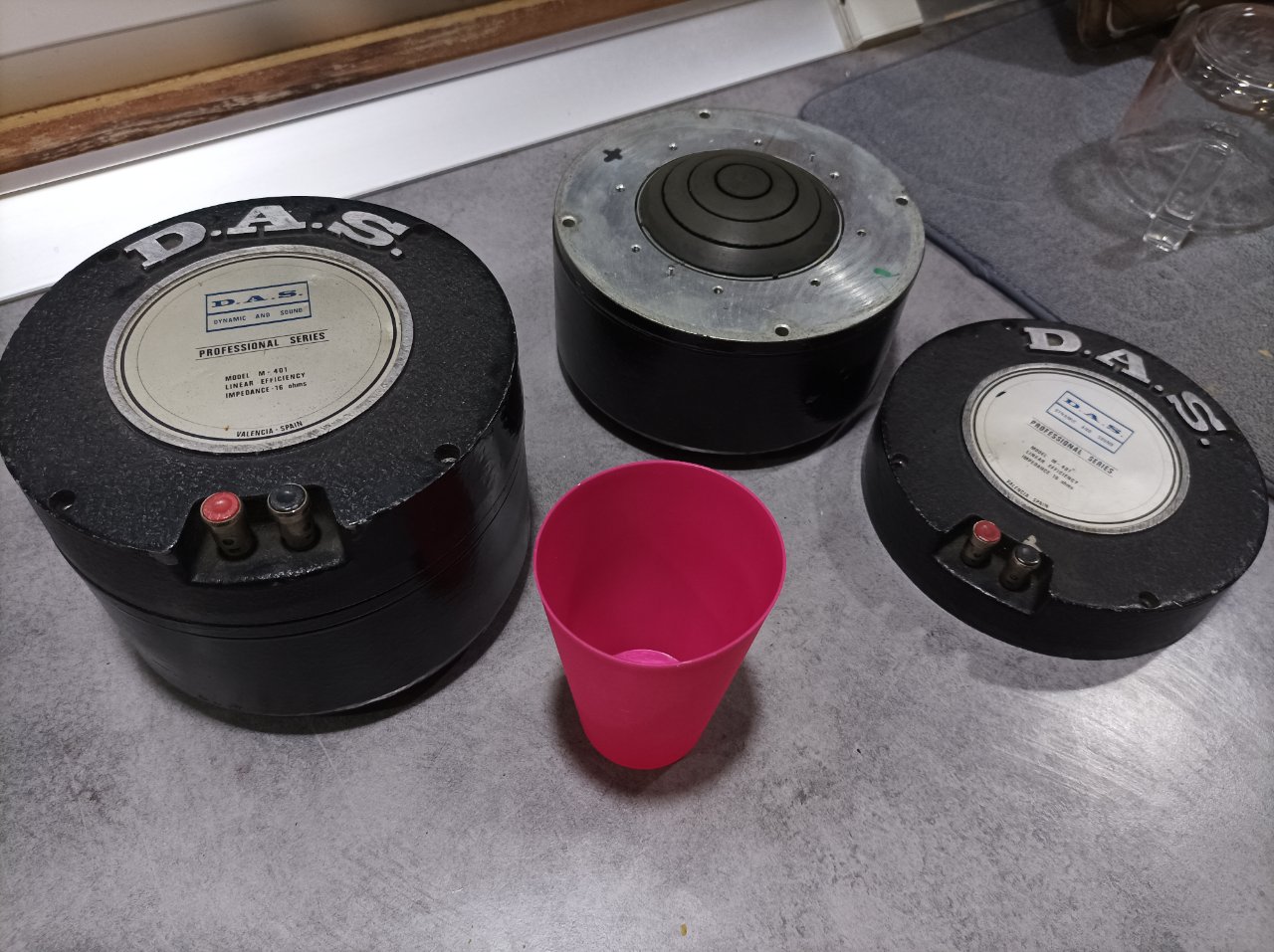

En attendant de recevoir les plans des caisses, je continue ma recherche des éléments.

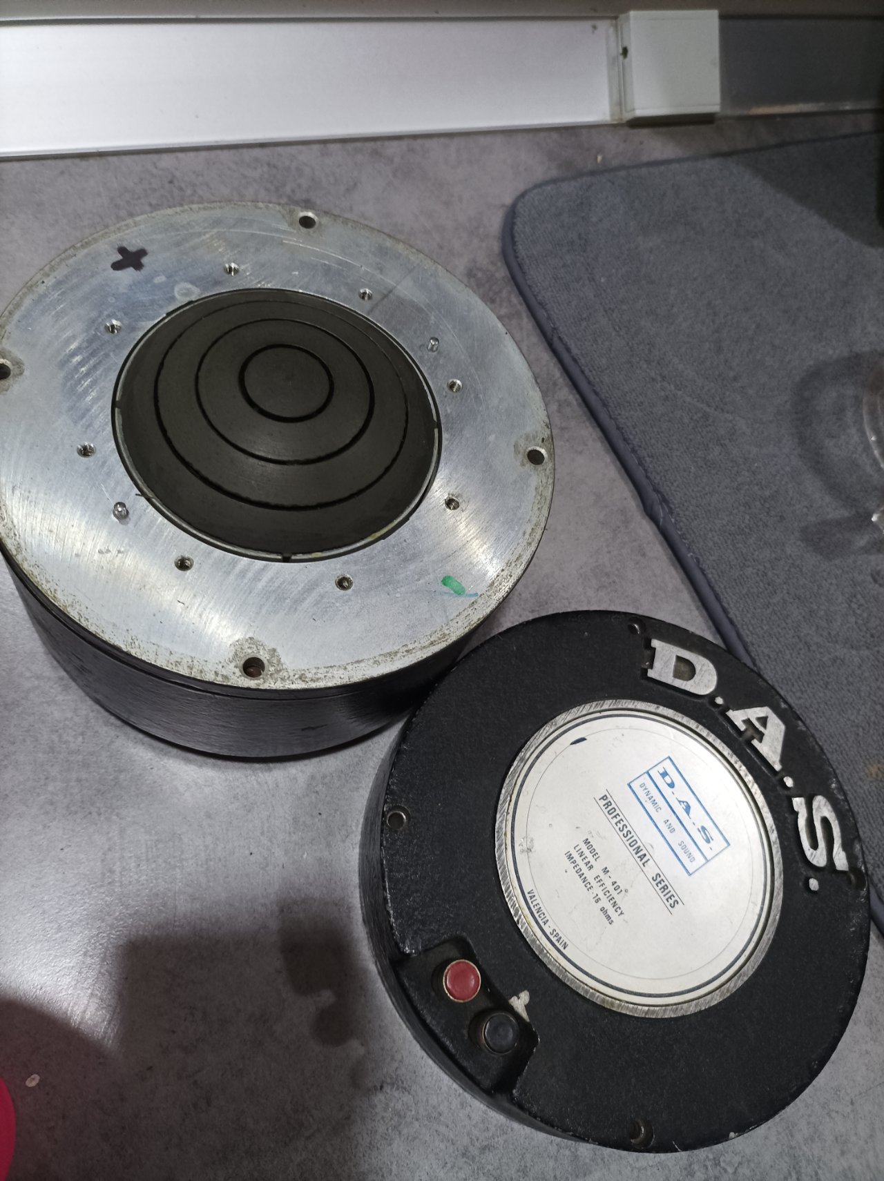

En cherchant des 375 (très difficiles à trouver) , je suis tombé sur des DAS M-401 en 2" datant des années 80 et strictement inconnues au bataillon (aucune trace sur le net!) Mais ressemblant fortement aux 375. Je tente le coup de poker et les achète sans les voir.
Sitôt reçues, je m'empresse de les ouvrir et quelle ne fut pas ma surprise :miam:
En fait, Ces compressions DAS sont des clones parfaits des 375: aimant alnico, même dimensions, même poids, même conception et .... Diaphragme de JBL 375!
Concernant les graves, j'ai commandé des membranes de JBL 2205 que je vais adapter sur les saladiers de D130.

En fait, dans les années 80, les Espagnols copiaient allègrement les productions américaines!

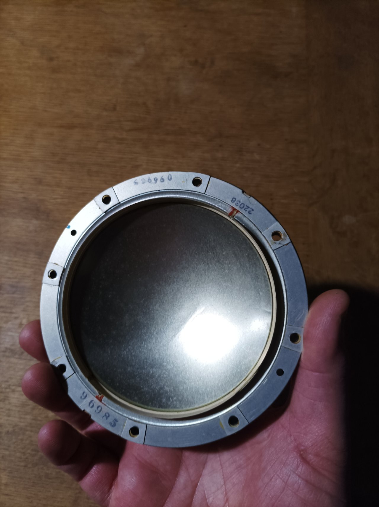

Les dimensions et le poids sont exactement les mêmes que la 375. Hormis l'inscription, difficile de les différencier.

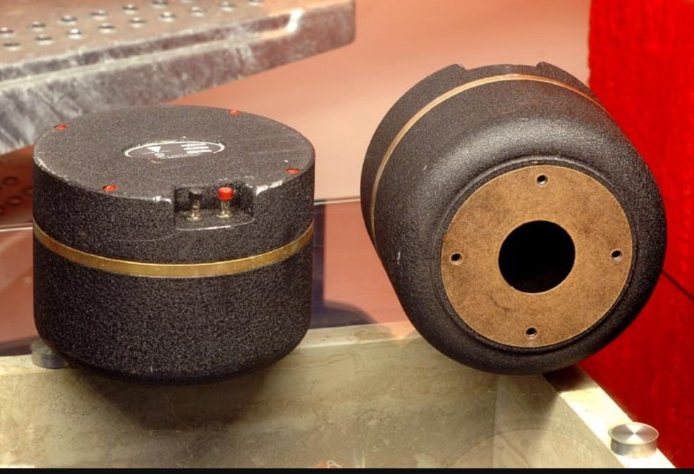

Voici la 375:
