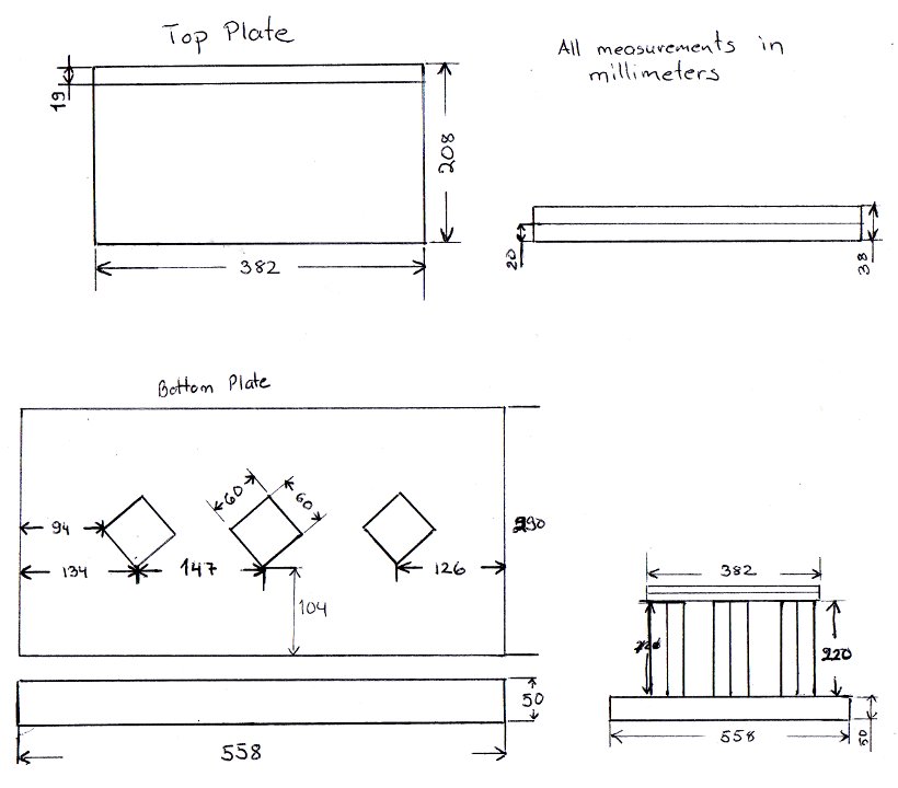

Je n'ai pas dit que les stands, dont j'ai déjà communiqué le plan coté, étaient en noyer... mais uniquement les joues qui supportent le cadre et la grille.
Un bois dur bien sec conviendra.
J'avoue que sur ce plan quelque chose m'interpelle dans la disposition en largeur: 134 mm en espacement gauche et 126 mm à droite :gne:

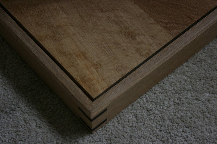

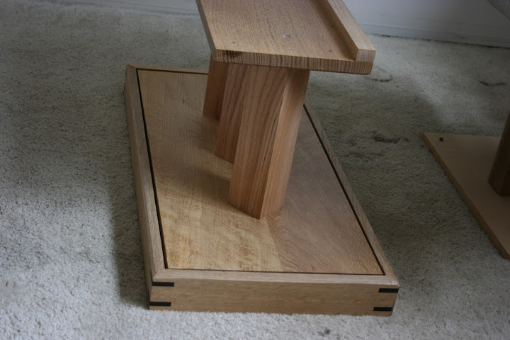

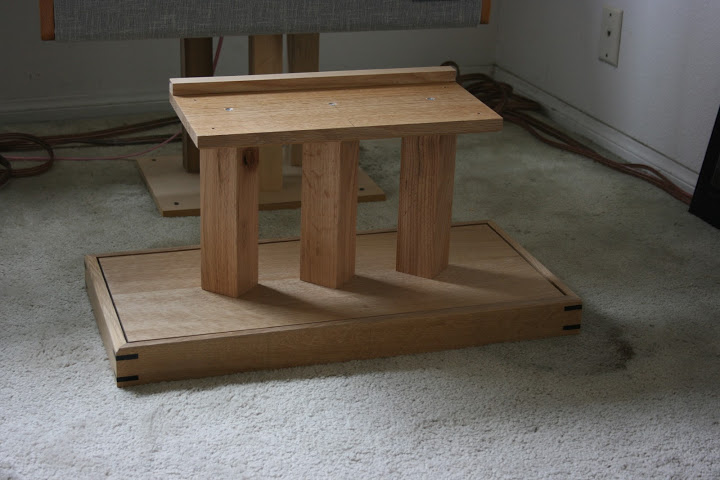

Voici une belle réalisation DIY en chêne blanc (source Audiokarma)
Les cotes différent du plan précédent.

:salut: ces pieds diy c'est une base avec bac à sable ou autre, ça sent le découplage :whistle:
