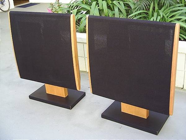

J'ai vu aussi avec 4 pieds (barreaux) et puis cecifloderennes a écrit :je l'ai vu hier et c'est ce qu'il m'a dit pour la tablette en contreplaqué, le socle en contreplaqué avec placage noyer car si massif ça va travailler. Il faut qu'il puisse en avoir sinon je ferai les pieds tout en noir. pour les "barreaux", à voir. Je vais lui donner les plans et photos dimanche et il n'y aura plus qu'à attendremichel29 a écrit :
les pieds :
la tablette qui porte le "Dalquist" pourrait se faire en contre-plaqué , laqué noir
le socle : contreplaqué avec placage noyer ou noyer massif ?
le contreplaqué sera plus stable et plus solide si tu choisis du bouleau
avec du noyer massif , tu pourrais le voir gauchir
les barreaux : du noyer massif ?
j'ai juste un doute en voyant les photos, les "barreaux" droits ou à 45°, les deux me plaisent en fait

ah tu me fais douter encore toi
ils font plus moderne peut-être ces pieds-là ? je me demande si je n'ai pas vu l'inverse aussi sur le net, pieds en bois et barreau en noir.

j'ai transmis les données pour fabriquer les pieds, j'attends des nouvelles quant aux possibilités de réalisation, notamment pour le socle en massif (quel bois prendre...)

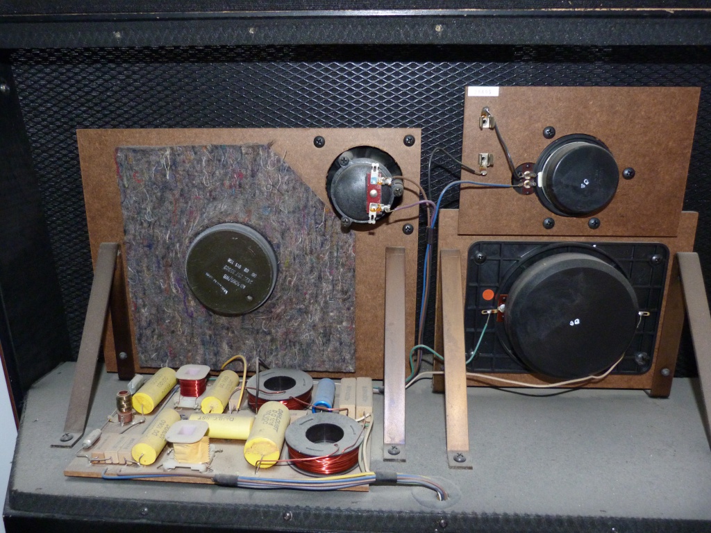

en écoutant à nouveau à l'instant, ça me parait être le HP le plus haut qui ne donne pas, soit celui où il y a le fusible en fait ? du coup je vais démonter les grilles tout à l'heure pour regarder de plus près.
- Bernard91
- Messages : 143
- Enregistré le : lun. 15 oct. 2012 18:07
- Localisation : Sud 91 et une île du 17
Re: Dahlquist DQ-10
Si c'est le super tweeter piezo dont tu parles, à moins que tu ne sois une chauve-souris, tu risques de ne pas entendre grand chosefloderennes a écrit :en écoutant à nouveau à l'instant, ça me parait être le HP le plus haut qui ne donne pas, soit celui où il y a le fusible en fait ? du coup je vais démonter les grilles tout à l'heure pour regarder de plus près.
Néanmoins, expérience à faire (c'est sans risque) : enlever le fusible, lui coller à la main une pile 4,5 v où je pense... Tu devrais entendre un "cloc".
Maintenant, si tu parles du tweeter, dans un premier temps: enlever le fusible* ou dessouder les câbles et un petit coup de multimètre...

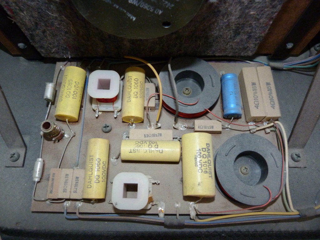

*Lors de certaine modifs:
- le fusible peut-être "recasé" sur le PCB du filtre au lieu d'être sur le mini baffle plan
- certains ont carrément supprimé ce fusible (à mon avis, pas une bonne chose)

le fusible est bien HS, on voit le fil sectionné à l'intérieur. Me reste à trouver deux fusibles neufs pour être tranquille. c'est marqué BUSSAGC 8/10 ET 250 VOLT, c'est bien ce qu'il faut prendre ?
deux photos de l'arrière de cette enceinte

Tu devrais relire, un peu tout ce que l'on a écrit et ré-écrit dans ce topic + toutes les docsfloderennes a écrit :le fusible est bien HS, on voit le fil sectionné à l'intérieur. Me reste à trouver deux fusibles neufs pour être tranquille. c'est marqué BUSSAGC 8/10 ET 250 VOLT, c'est bien ce qu'il faut prendre ?
Ce sont des 0.8 amp rapides.

j'avais regardé les scans mais je viens de voir l'info dans ton premier message
curieux que ça ne soit pas marqué sur le fusible. Du coup j'ai sûrement trouvé mon souci... que j'aurais pû trouver dès le premier jour (oui je sais, quel boulet).
