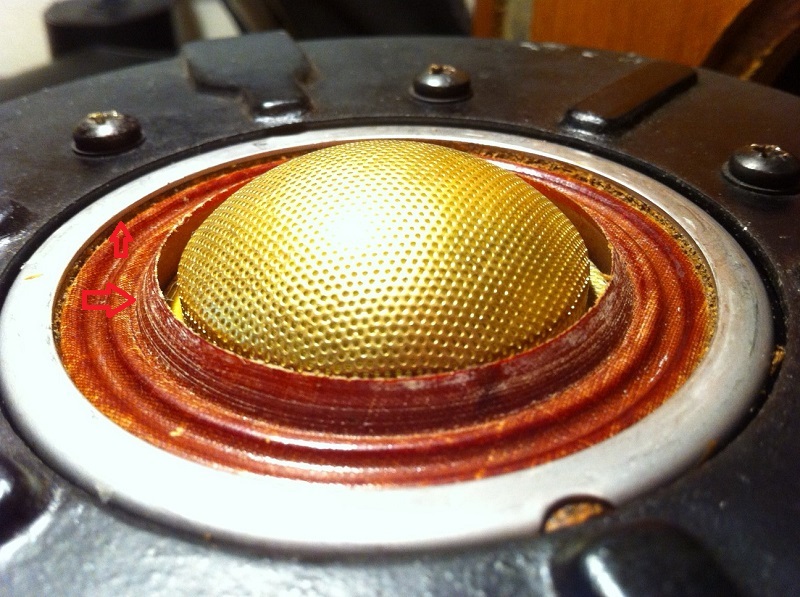

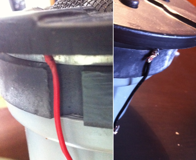

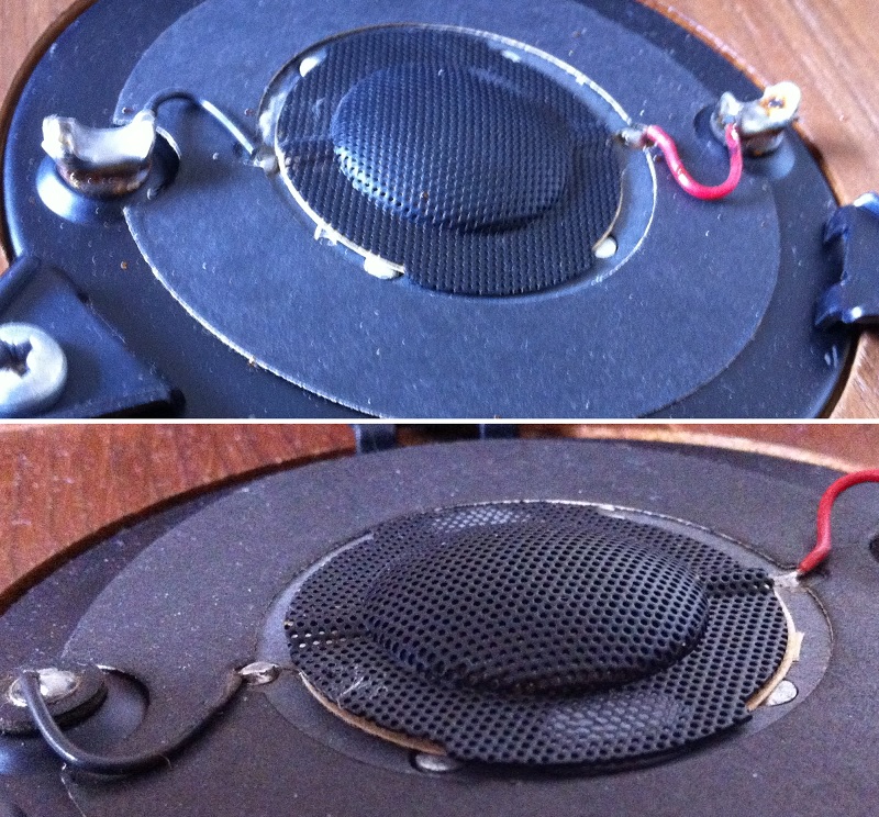

Le jeu des sept différences entre les différentes versions des 66 studio monitor
On commence avec le MD500, de l’extérieur ils semblent complétement identique !
Cependant....
Ancienne version sans les petits trous
Ancienne version bobine violette
Ancienne version avec encoches pour faire passer les câbles
Et pour finir, une méthode pour savoir si l'enceinte que vous regardez dispose d'un filtre en l'air sans même l'ouvrir !
(Je ne suis pas sur que cela fonctionne à 100%)
En haut ancienne version => Câblage en l'air.
Voilà, j’espère que ça vous a plu

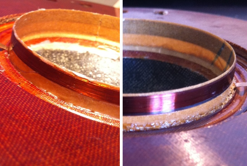

Rebonjour !
Petit message du soir relatif aux MD 500 qui gresillent.
J'avais parlé dans un message précédent du cas de la bobine qui se décolle, du coup elle touche l'entrefer et le haut parleur grésille.
Aujourd'hui j'ai réparé un MD500 qui grésillait bien sur mes nouvelles 66.
Pour commencer, voici la musique de test pour voir si le MD500 grésille ! Ça ne pardonne pas !
Le haut parleur peut très bien fonctionner sur plein de musiques mais grésillera sur celle là. (C'était mon cas). En poussant quand même sur le volume sinon ça ne grésille pas.
Bref, Le MD500 grésillait vraiment beaucoup, j'ai donc entrepris de le nettoyer complétement, virer la vielle colle etc...
Outils employés:
-Des cures dents.
-Des coton-tiges.
-De l'acétone.
-De la colle à haut-parleurs.
Etape I
Retirer le dôme.
C'est là que l'acétone et les coton-tiges entrent en jeu.
Faire très attention à ne JAMAIS mettre d'acétone sur la bobine !!!
Bref, le dôme devrait venir tout seul.
Retirer les vieux restes de colle sur le dôme et sur le spider.
Malgré tout j’avais encore des grésillements. C'est là que j'ai essayé de nettoyer l'endroit ou il y a la flèche qui pointe vers le haut sur la photo.
Cure dent pour passer en dessous, acétone, encore cure dent, encore acétone et retirer toute cette *ù^$ marron.
Attention à ne pas faire de trous dans le spider avec le cure dent !!!
Voilà un MD500 tout propre qui ne grésille plus !!
Ça marche plutôt bien même sans dôme, ça m'a d'ailleurs surpris....
Etape II
Recollage du dôme
C'est vraiment pas une partie de plaisir. Il faut le faire en 2 parties.
I: Étaler de la colle sur 5mm sur tout le tour du dôme (soit moins haut sur sur la photo car j'ai du recommencer, la colle c'est mise sur le dôme doré du dessous )... C'est en faisant qu'on apprend....
Ensuite Bien plaquer le dôme sur le spider et faire le tour petit à petit. Vers la fin du tour il vas rester du mous, là il faut attendre quelque minutes que la colle sèche, en remettre un peu sur la surface qui dépasse et la plaquer sur le spider à son tour, comme ça le reste ne part pas en sucette.
Âmes sensibles s’abstenir, je ne suis pas un artiste de la colle, désolé pour les gros pattés, mais je suis sur que vous pouvez mieux faire
A bientôt !
