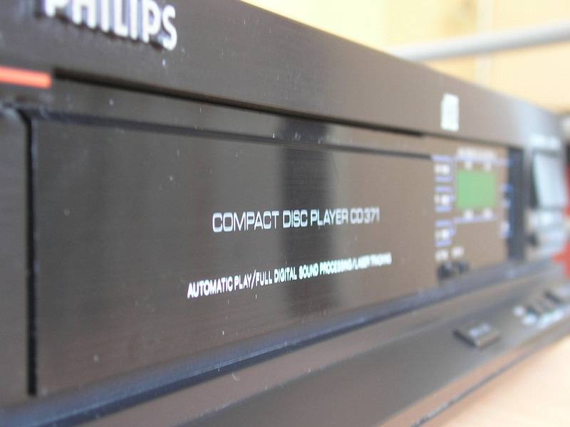

Rapide présentation d'une platine CD philips que je viens d'acquérir pour quelques euros sur un site d'annonces gratuites.
J'ai eu la chance de tomber sur une personne sérieuse qui m'a fait un emballage en béton, j'ai même eu du mal à l'ouvrir.
Après être sorti vainqueur de mon combat avec l'emballage, je découvre une platine bien poussiéreuse. Le vendeur a néanmoins pris le soin de placer les ergots sous la platine pour bloquer le mécanisme pendant le transport.

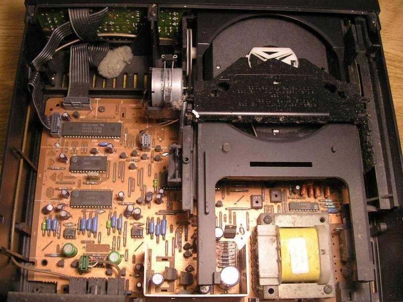

L'ouverture de la bête confirme l'impression de poussière. Je vous laisse admirer sur la photo la magnifique boule de poussière!
J'espérais tomber sur une mécanique CDM-2, malheureusement ce sera une CDM-4/11. Moins robuste que ses ancêtres, heureusement celle-ci est en parfait état.

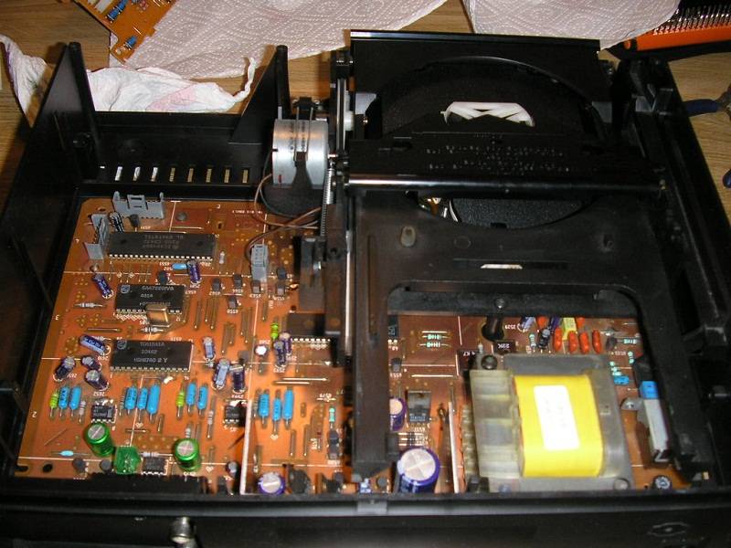

Bref démontage complet de la platine, les plastiques passent à la douche et la poussière traquée dans les moindres recoins.
Voila c'est tout propre:
Remontage de la mécanique et du chassis:

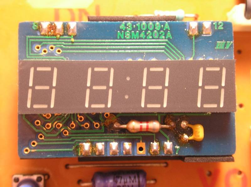

Le petit affichage LCD qu'on retrouve sur beaucoup de modèle de cette époque. Malheureusement un secteur est défectueux:

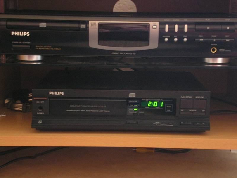

Au final cette petite platine n'attire pas forcément les regards avec son look plutôt discret. Mais l'écoute se révèle fort agréable. Le DAC (TDA 1541) est plutôt efficace

salut, t'as comparé avec la 723 plus récente qu'on voit sur la photo?

Oui j'ai fait quelques comparaisons, et je dois bien avouer que la "vieille" platine s'en sort à merveille!!
La plupart du temps la différence ne se fait pas sentir. Il y a eu quelques morceaux ou j'avais l'impression que la 723 restituait un son un peu plus détaillé, mais c'est vraiment minime!!
Je suis vraiment content du son produit par cette petite platine.
Après la 723 non "tweakée" est une bonne platine mais rien de d'exceptionnel non plus, j'imagine que face à un modèle plus haut de gamme on verrait des différences.

Ahhhhh, l'afficheur MSN 4202A, un petit bijou de technologie pour l'époque, mais super fragile.
En fait ce circuit intègre à l'arrière un IC (sous une cloche noire) et qui chauffe assez fortement, et de ce fait parfois des jonctions internes sautent et de ce fait un ou plusieurs segments LED disparaîssent ! ! !

De toute facon, la seule chose que vous risquez, c'est d'avoir un problème d'afficheur, mais TRES rarement un laser défectueux ! ! !

je viens d'acquérir ce lecteur cd sur une braderie pour 5€. il fonctionne très bien mis à part l'afficheur comme indiqué plus haut. ça me servira le temps que mon CD350 soit réparé!
