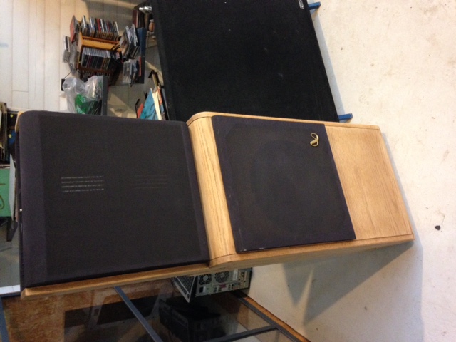

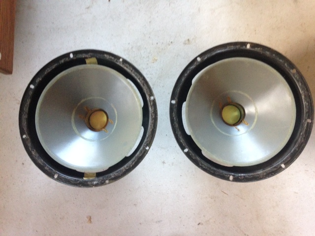

voici une paire d'enceintes que je restaure pour un ami et qui n'a pas encore été présentée: infinity RS2.5.
Datant de 1979, ce sont deux belles bêtes de 53kg composées chacune d'un boomer double-bobines de 12", de 2 mediums EMIM, de 2 tweeters EMIT et d'un fitrage maousse costaud.

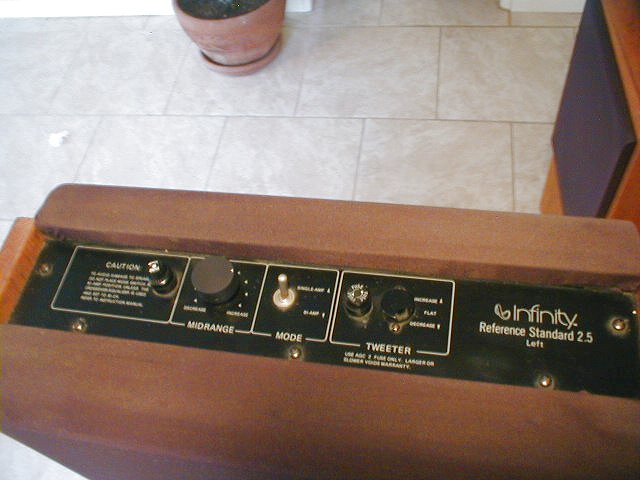

on a la possibilité de les utiliser également en bi-amplification passive et on peut régler le niveau du médium et jouer sur 3 niveaux d'aigus (par brochage).
malgré pas mal de boulot d'ordre cosmétique et les suspensions de boomer à changer, elles étaient dans un état relativement correct pour leur age et surtout complètes.
La finition est excellente avec un mélange de chêne massis et de placage d’épaisseur conséquente et d'un assemblage très bien ajusté. les 3 magnifiques caches, mélangeant lignes droites et courbes, recouverts de tissus contribuent également à l’esthétique valorisante des belles.

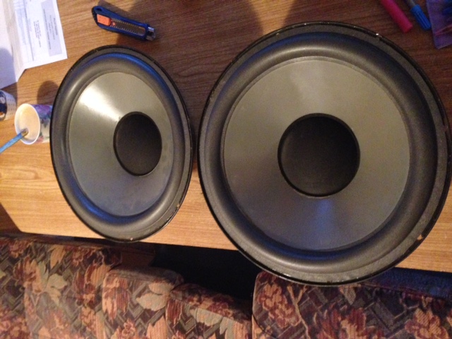

La première étape a été de changer les suspensions "mousses" des boomers dont le cone est dans une matière comparable à du plastique trés rigide.

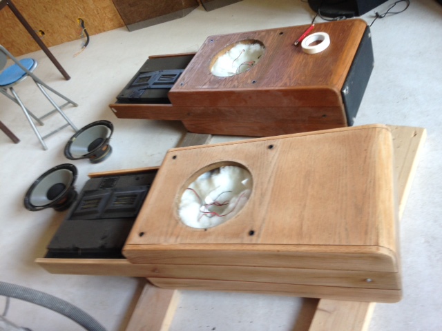

Ensuite, ponçage de l'ensemble des boiseries en attendant une couche d'huile incolore afin de leur redonner une nouvelle jeunesse.

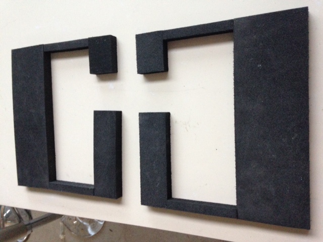

changement également de la mousse épaisse qui encadre l'ensemble des médiums et aigus (celle d'origine partait littéralement en déconfiture, avec l'aspect d'une infâme bouillie)
Concernant l'écoute, après un premier essai sur le creek 5050 et un rodage à faible volume des suspensions qui laisse présager du très bon, j'y reviendrai plus en détails demain après une écoute "collective" avec mes joyeux lurons habituels.

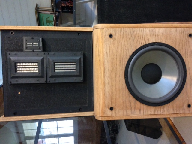

Quelques photos supplémentaires:

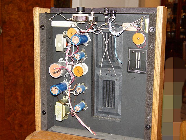

Tu as le schéma des filtres ici, au cas où... la valeur des condensateurs est assez hallucinante... 1100 µF en série !
Cette enceinte est une usine consommatrice de Watts... infinty ne donne pas le rendement, mais ça doit pas être triste... très certainement sous les 85db/w/m...

Merci Jean-Francois,6336A a écrit :Tu as le schéma des filtres ici, au cas où... la valeur des condensateurs est assez hallucinante... 1100 µF en série !
J'ai effectivement déjà récupèré le schéma des filtres.
Pour le rendement, j'ai pu les comparer aux dahlquist et il a l'air équivalent. Je ne connais pas celui des dahlquist, mais effectivement, je dirais dans les 85db aussi.
Par contre, comme je le mentionnais plus haut, elles sont assez exigeantes avec les électroniques qui lui sont associées. Pas évident de trouver le bon ampli et, bizarrement, c'est encore le creek qui s'en sort le mieux.

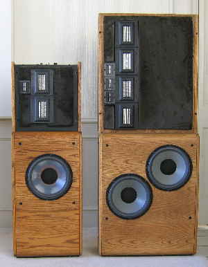

Et il y avait les grandes sœurs ! Les RS4.5.
