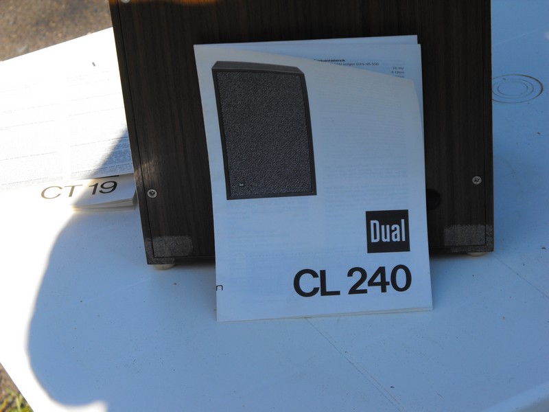

Voila une des 4 enceintes que j'ai eu avec un combi platine/ampli Dual HS 151 et un tuner Dual CT 19, matériel que je présenterai plus tard!
Elles sont en excellent état ,comme le reste du matériel
Quelques photos:
L'aspect général

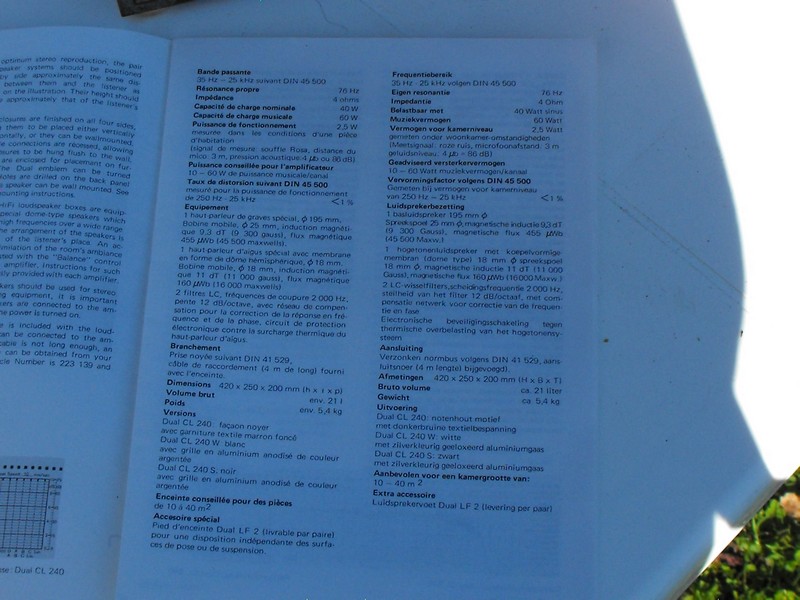

La notice technique

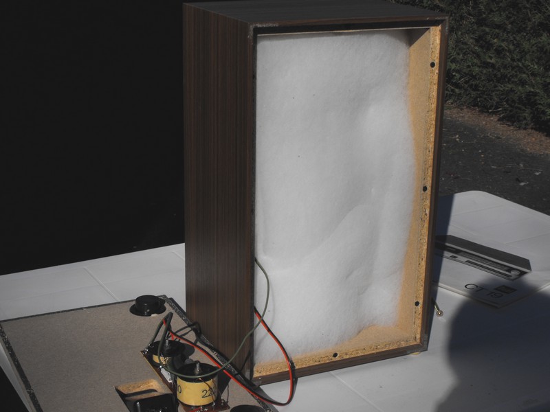

La face arrière et l'amortissement interne

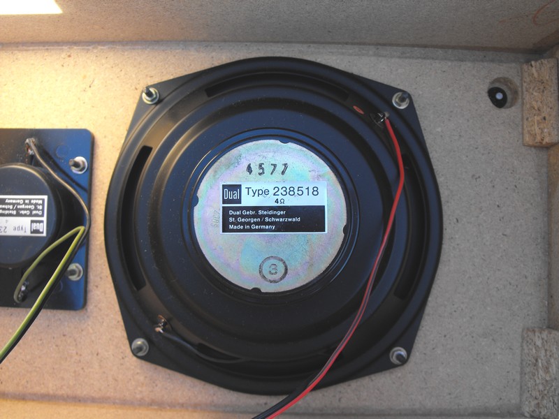

Le boomer

En les comparant à des petites Dual CL115 ou 135,et bien que le boomer soit plus petit( un 17 cm,alors que là,c'est un 19,5cm),je préfère les 115 ou 135!

La caisse est en agglo plaqué vinyl et dans un état mint!

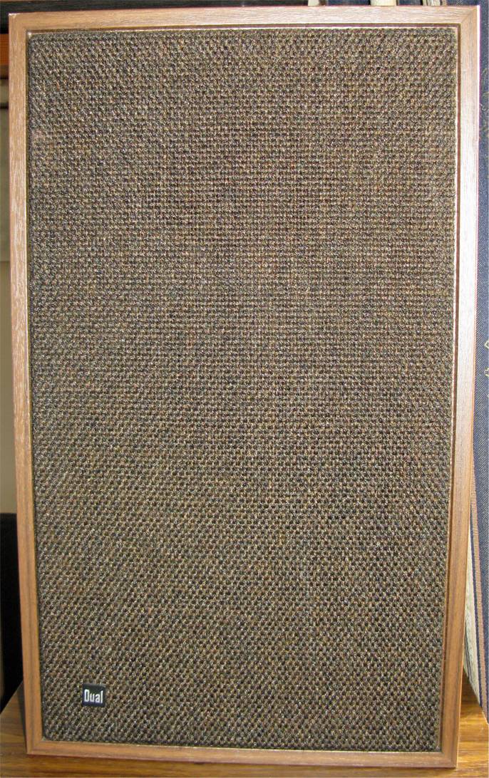

Dual CL 240 en très bon état. A l'écoute, associées à un "p'tit gros", un Luxman R 1050, un vrai régal.
Une sonorité claire, fine et malgré leur taille réduite, une bonne présence des graves.
Tout ce plaisir pour 8 euros !

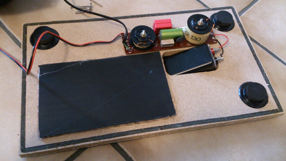

J'ai donc supprimé le DIN original sur les deux enceintes pour mettre des fiches bananes, dommage pour l'origine...

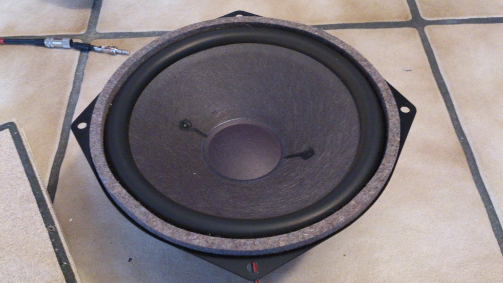

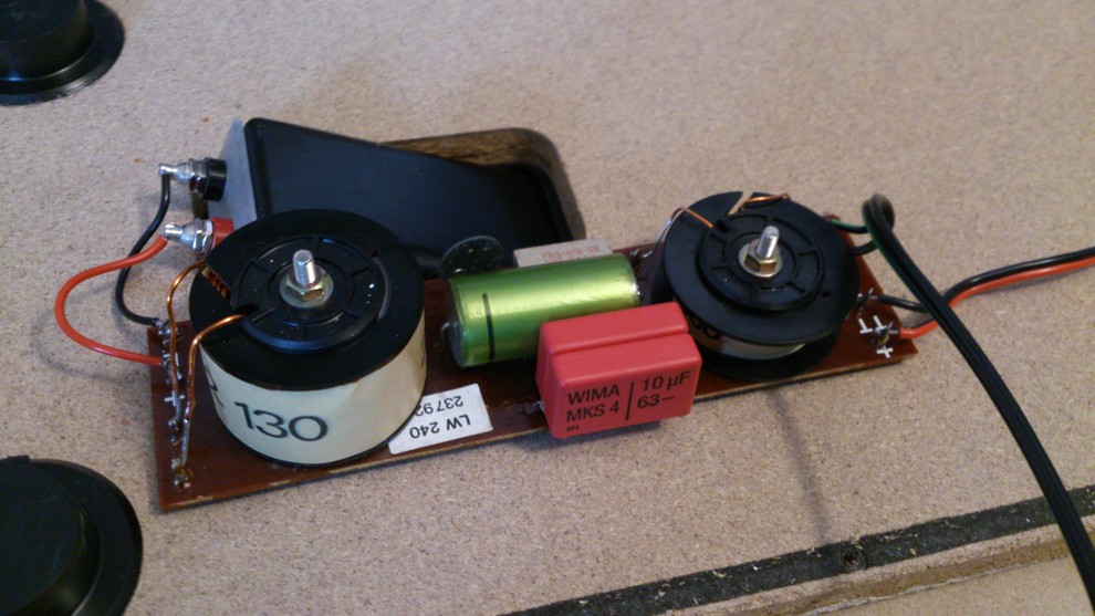

La caisse est effectivement assez légère et pourrait être plus rigide surtout avec le 20cm embarqué. Deux voies donc, un filtrage a 12dB sur chaque HP, un condo plastique et un chimique, pas mesurés. Je m'inquiète pas trop pour le plastique.

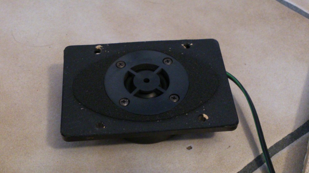

Branchée depuis hier soir à la place des DM12 sur Quad 303 et 555A en préamp. Oui, y'a du grave, mais c'est pas exageré, j'ai déjà entendu largement plus prononcé. Les aigus sont très fins et pas agressifs, ils mériteraient, pour moi en tout cas, un niveau sonore un poil supérieure histoire de rééquilibrer. Je les trouve un petit peu en retrait, et du coup le médium est mis un peu en avant. Je pinaille, mais c'est pas dérangeant du tout, l'enceinte est agréable à écouter, les timbres sont très jolis. Elles manquent cependant d'ouverture

Je m'y suis repenché dessus...
A l'écoute, comme un "voile", et une sorte de résonance du HP de grave. Ouvert la bête et contrôlé les condos, les plastiques de 10µF sont parfaits, les chimiques, Roederstein de 22µF, le sont tout autant.
Un coup d'oeil sur Wegavison on y voit le schéma du filtre. Tout correspond, sauf le 22µF. Sur Wega, le plan indique un 20µF. La diff est pas énorme me direz vous, mais on modifie quand même la fréquence de coupure.
J'avais encore en spare des Wima MKS4 de 10µF.... Deux assemblés, 19,9µF à la mesure. On monte tout ça, et...c'est mieux! Le grave est bien plus propre, et la sensation de résonance et de "trou" dans la bande passante s'est bien atténuée.
Je confirme les dires de Jean, ce sont de très bons HP qui timbrent pas mal du tout, sont assez rapides, et méritent une électronique correcte.

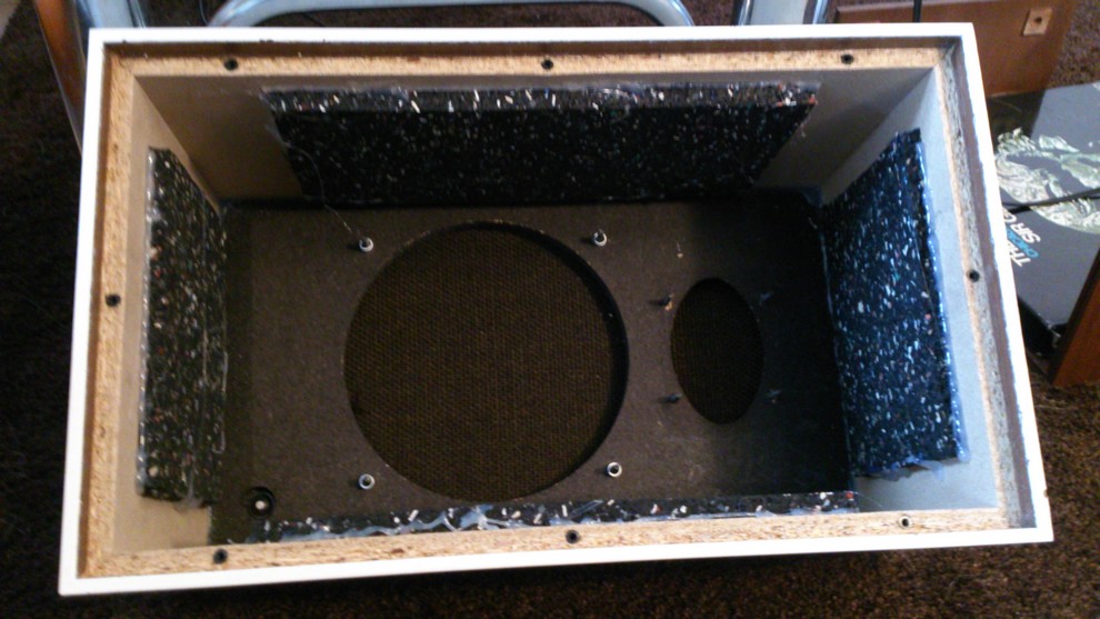

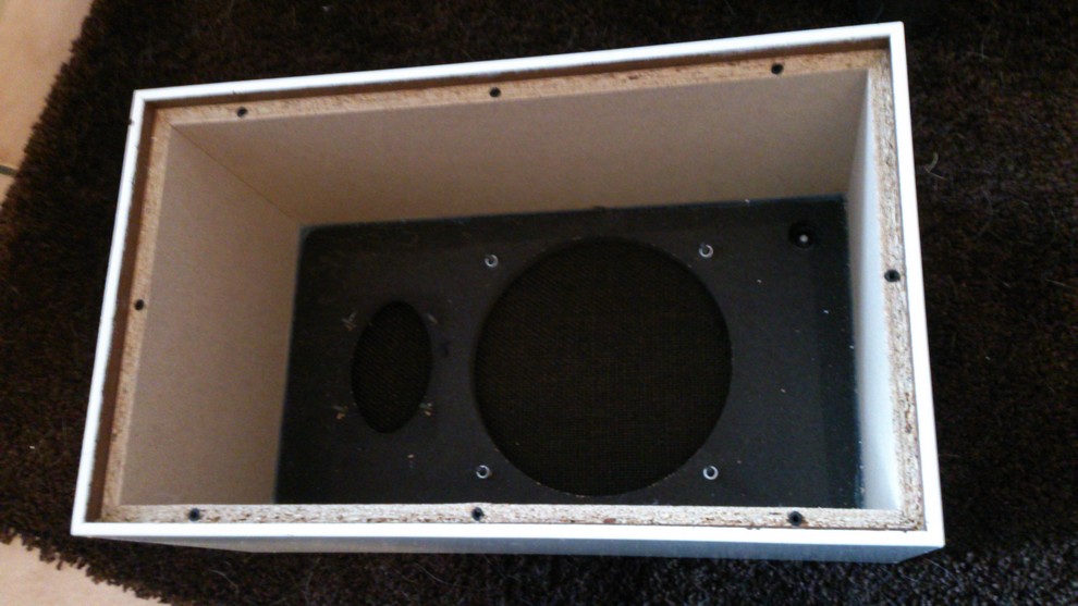

Le plus gros défaut de ces enceintes est pour moi la caisse, bien trop légère par rapport aux hauts parleurs montés dedans. Elle mériteraient un bois plus épais, et/ou un amortissement bitumeux interne ou équivalent.
Re: Dual CL 240

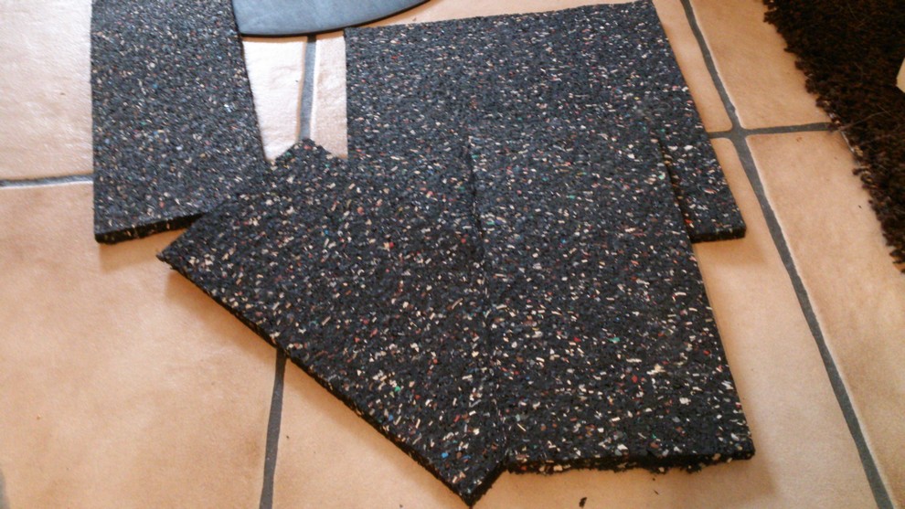

Toujours pas satisfait (pas complètement en tout cas) du rendu de ces boites, j'ai intégré ce matin quelques menus amortissements supplémentaires dans la caisse.
Du caoutchouc très dense de récup pour le fond de la boite, des restes de "tapis" amortissant qu'on met sous les machine à laver pour les cotés. Des clous, de la colle à chaud..... Le résultat serait surement plus propre avec de la néoprène, mais j'avais plus en stock :spamafote:

Evidemment mon Philou!
On retrouve maintenant un son provenant des HP et non plus de la caisse, pour avoir comparé une refaite et l'autre sans c'est le jour et la nuit.
On se rend compte enfin que le grave est propre et nuancé, moins proéminent car la caisse amplifiait aussi ce trait de caractère, de même qu'une partie du haut grave.
Enfin bref, même si c'est pas la panacée, cette solution permet d'exploiter bien mieux ces enceintes qui sont loin, très loin d'être mauvaise malgré leur aspect un peu "cheap" de prime abord.
