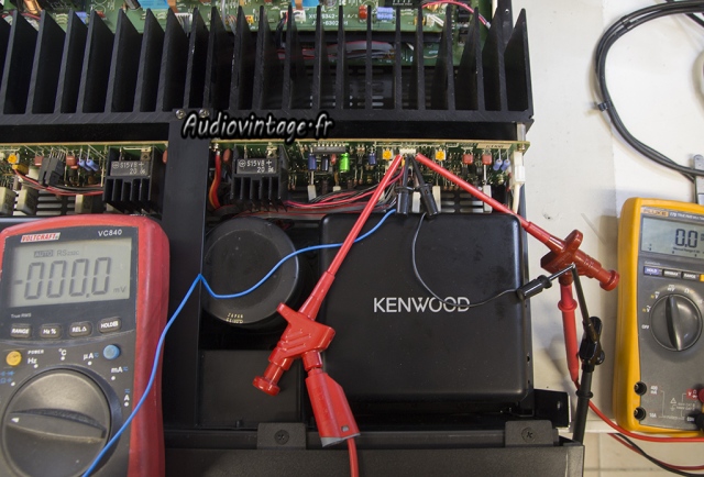

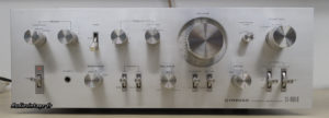

Ce gros bébé de 27kg, pas des plus courant, a été déposé par son propriétaire. Le Kenwood reste en « protection » à l’allumage.
Un test rapide indique le canal droit est en panne. C’est parti pour le démontage.

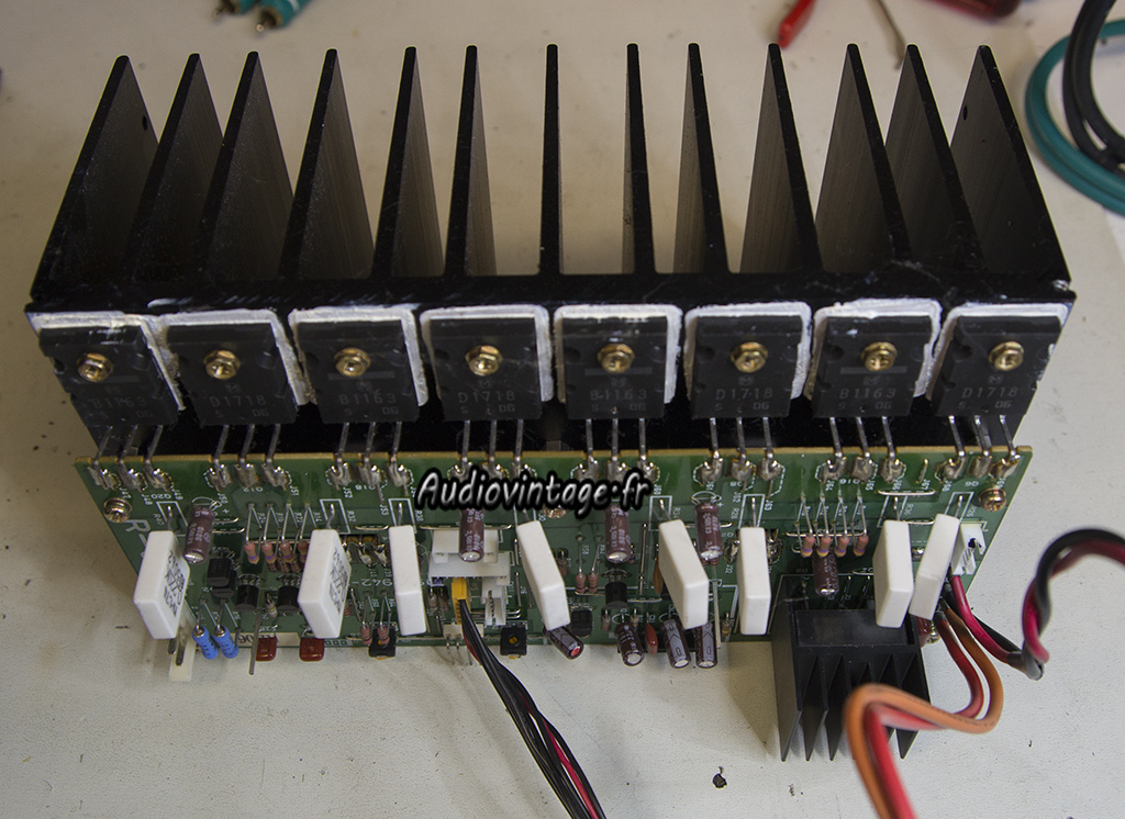

Kenwood L-1000M
Une bonne partie des transistors de puissance sont HS.

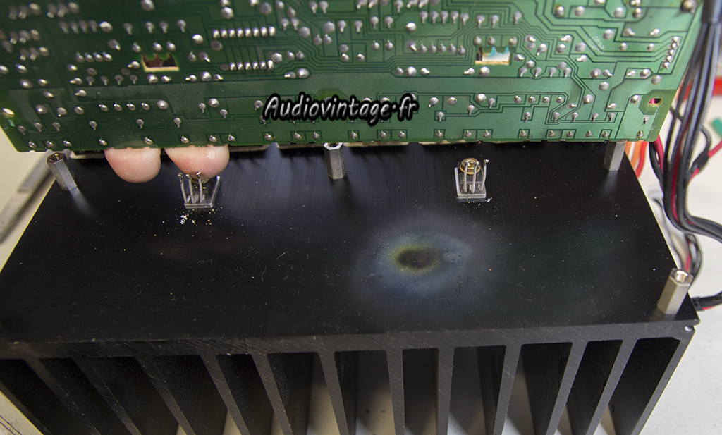

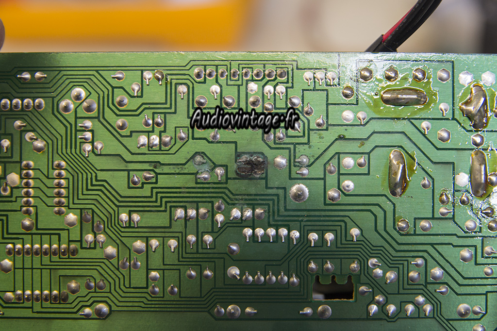

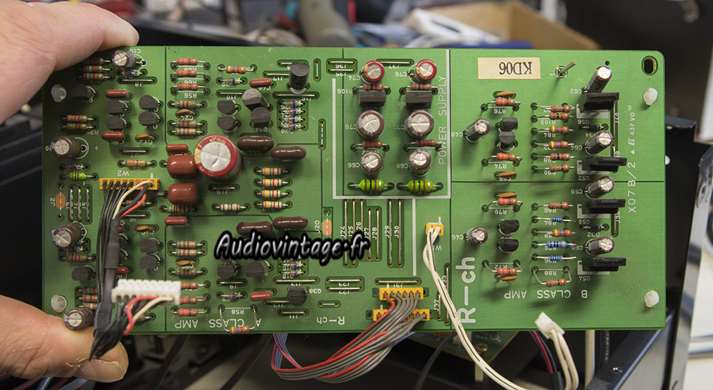

De plus, le circuit de protection (qui se trouve donc sur la carte du canal droit) à quelques soucis. Le circuit imprimé à eu chaud, y compris le radiateur d’ailleurs !

Je remonte plus loin dans le circuit.
Sur cette carte, pas très accessible, il a fallu remplacer les quatre transistors visibles à droite ainsi que certaines résistances ayant vraisemblablement joué le rôle de fusible.

Je reviens sur l’étage final. La totalité des transistors de puissance sont neufs, le circuit de protection est révisé (quelques condensateurs chimiques et réparation du circuit imprimé).
