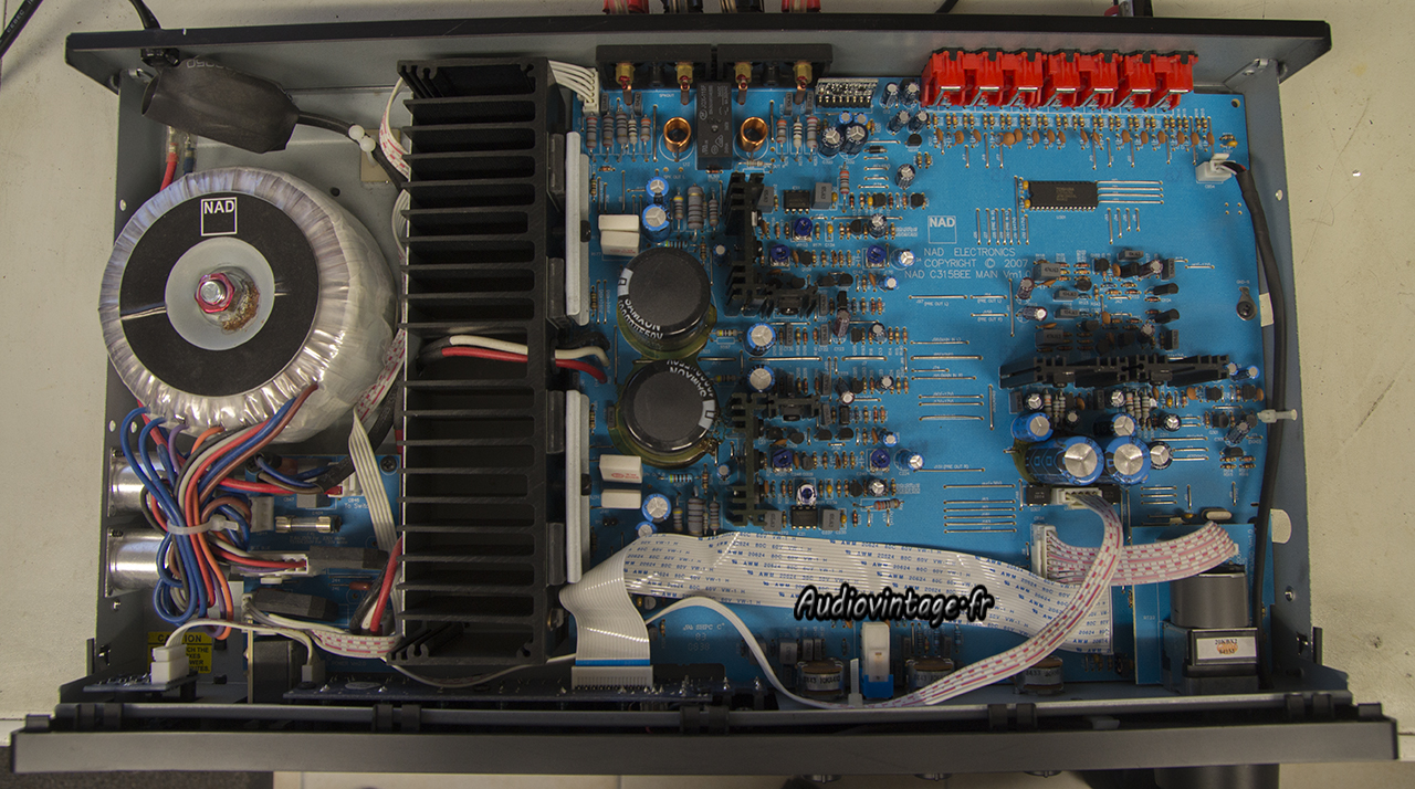

Une fois n’est pas coutume, je vais dépanner un appareil « récent ». En l’occurrence un Nad C315 BEE sorti, si je ne me trompe pas, en 2008.
Nad C315 BEE
Cet appareil se met en route, mais diffuse un bruit « électronique » fort sur les deux canaux.
Nad C315 BEE

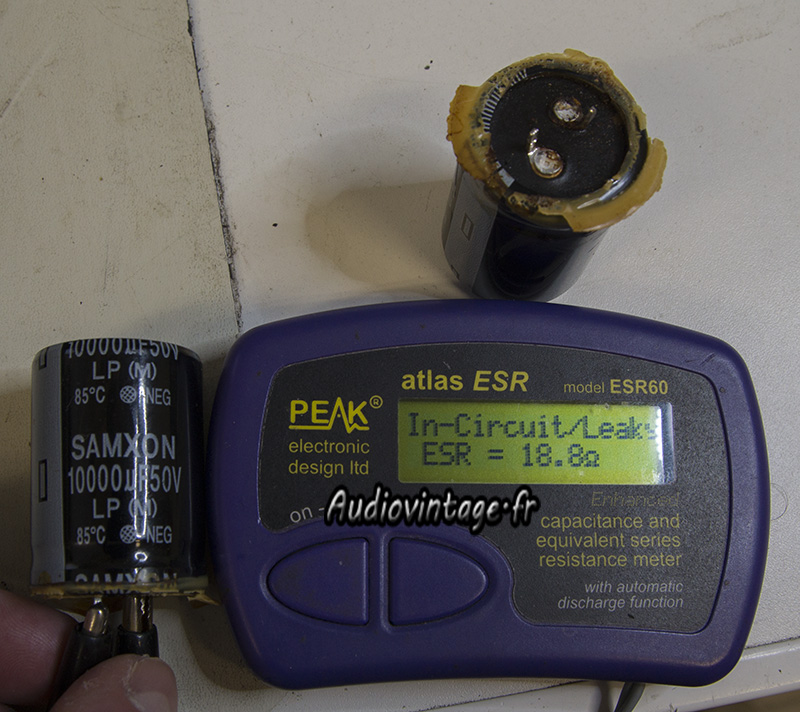

La panne (du moins la première panne) est vite trouvée. En l’occurrence la mort des deux cochonneries de condensateurs de filtrage d’alimentation.
Le montage de ces merdouilles en usine était-elle nécessaire pour vendre cet amplificateur à un prix raisonnable ?
Aucune idée, toujours est-il que pour cause d’économies, cet appareil n’a pas tenu 10 ans, et ce n’est pas un cas particulier…
Nad C315 BEE

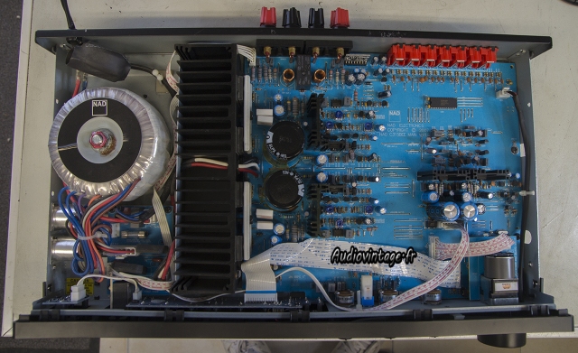

Hélas, ce n’est pas la seule panne sur cet amplificateur. Le remplacement des condensateurs à supprimé tout bruit, mais le canal droit est totalement muet.
Nad C315 BEE

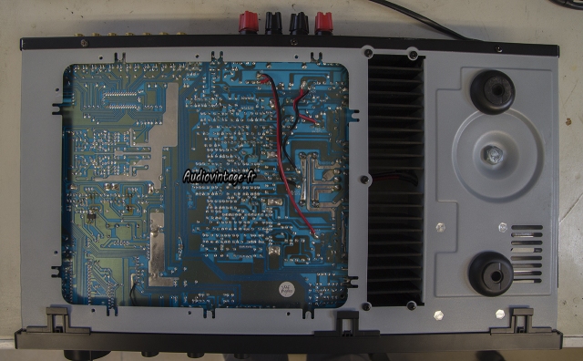

J’avoue que j’ai cherché un « certain temps ».
Vous voyez le fil noir en bas à gauche sur la photo ?
C’est ma réparation.
Il est là pour palier la rupture d’une piste sur le circuit imprimé, le circuit n’a aucun défaut visuel, que ce soit à l’œil nu ou à la loupe, mais la piste est bien coupée.

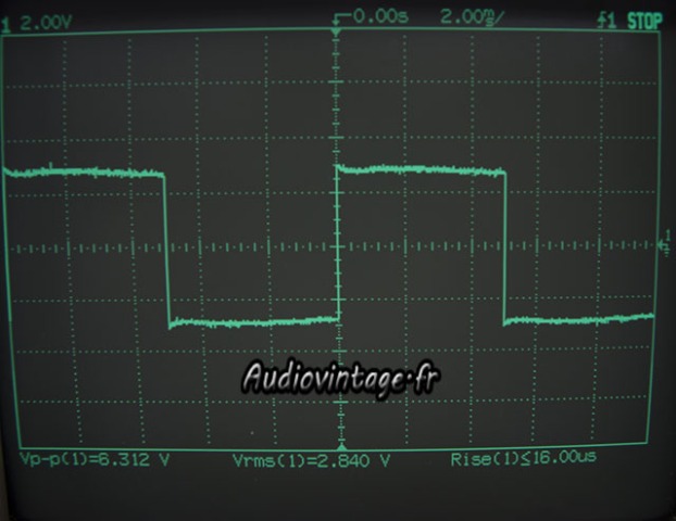

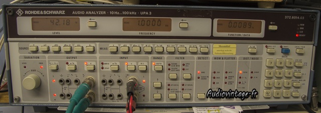

Passage au banc.

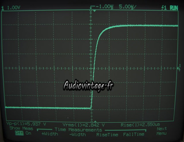

Temps de montée à 10khz.
