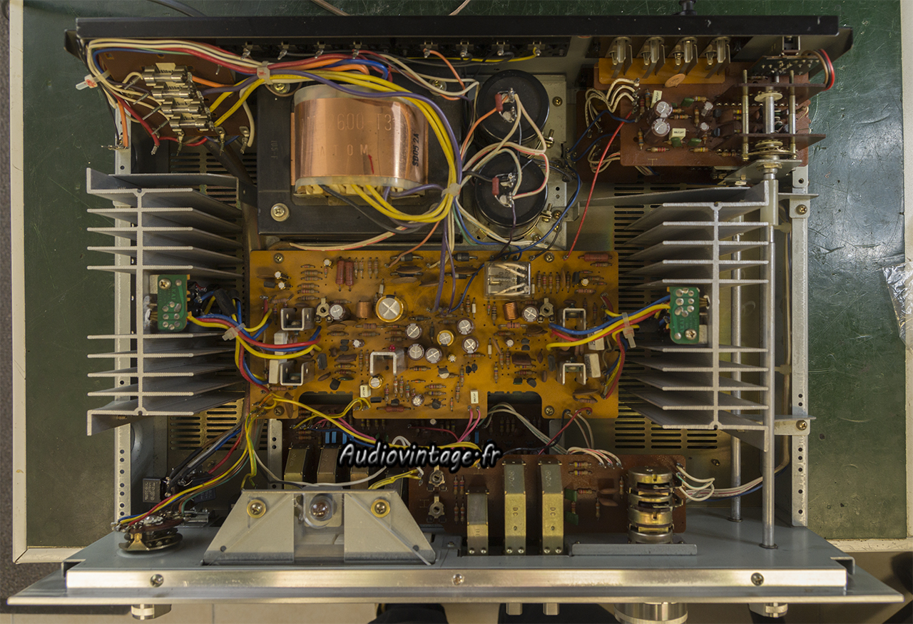

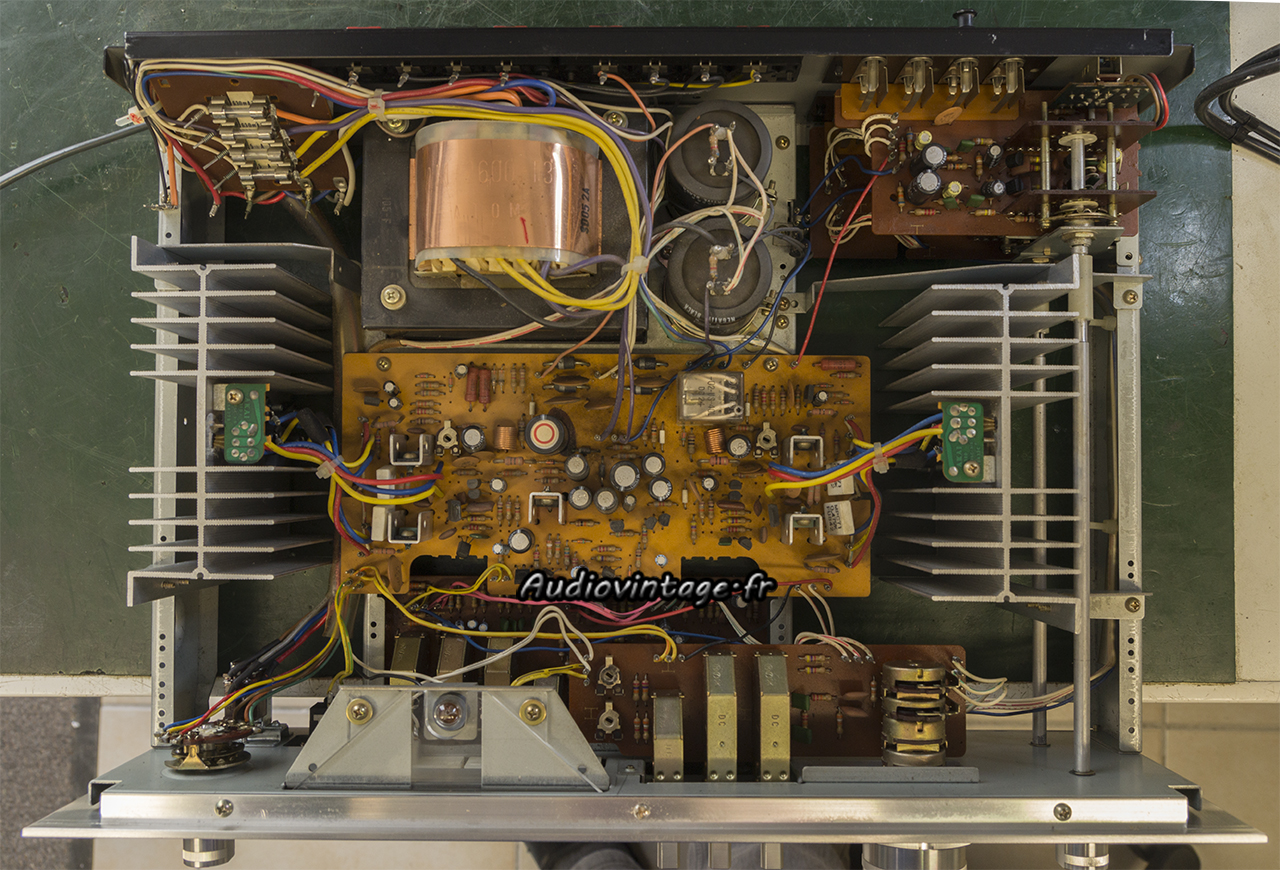

Aujourd’hui, a l’atelier Audiovintage, un bel exemplaire d’un intégré Akai AM-2600.
Akai AM-2600
Esthétiquement dans un état proche du neuf, ce n’est pas tout à fait la même chose pour son électronique.
Des bruits bizarres, un peu de « bricolage » ancien, il va avoir droit à une révision en bonne et due forme.

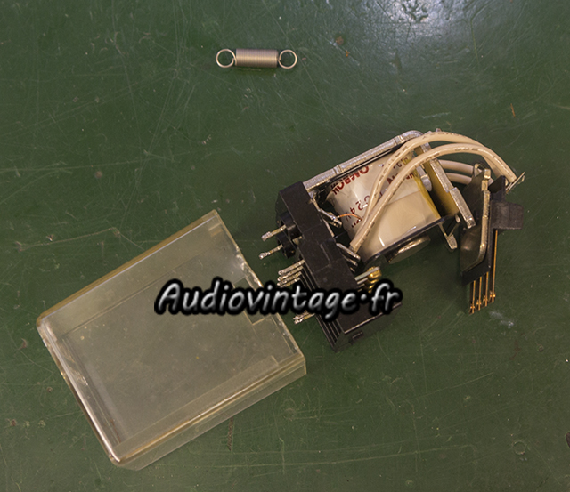

Tout d’abord, une petite vue sur le relais.
Son capot a été percé pour y mettre un nettoyant contact. Je l’ai très certainement déjà écrit quelque part, mais cette solution ne fonctionne JAMAIS. Le nettoyage des contacts d’un relais de ce type passe obligatoirement par une action mécanique (mais douce), et cela si seulement les contacts en eux même ne sont pas en mauvais état (« mangés »). Dans ce dernier cas il faut absolument en trouver la raison avant d’aller plus loin (et remplacer le relais).

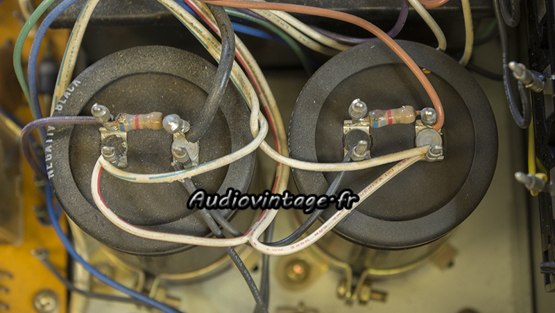

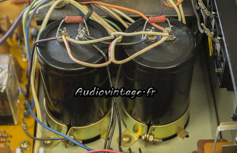

Les condensateurs de filtrage originaux sont sur la pente déclinante.
Akai AM-2600
Les neufs en place.

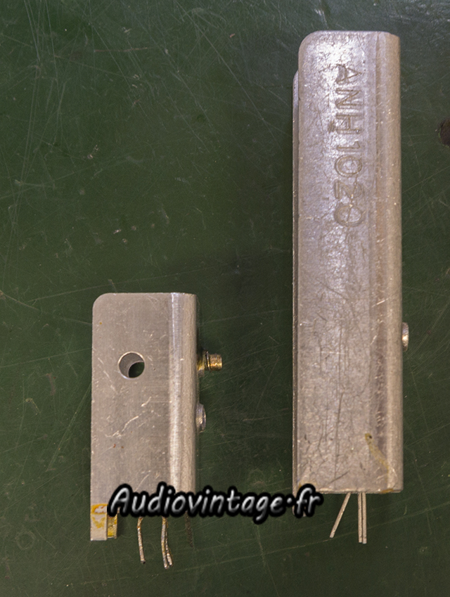

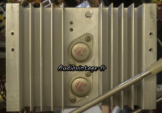

Les transistors de puissances sont démontés et testés. Pour leur remontage, ils reçoivent des micas d’isolation neufs et de la graisse fraiche.

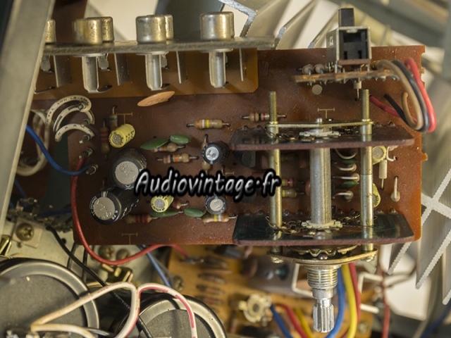

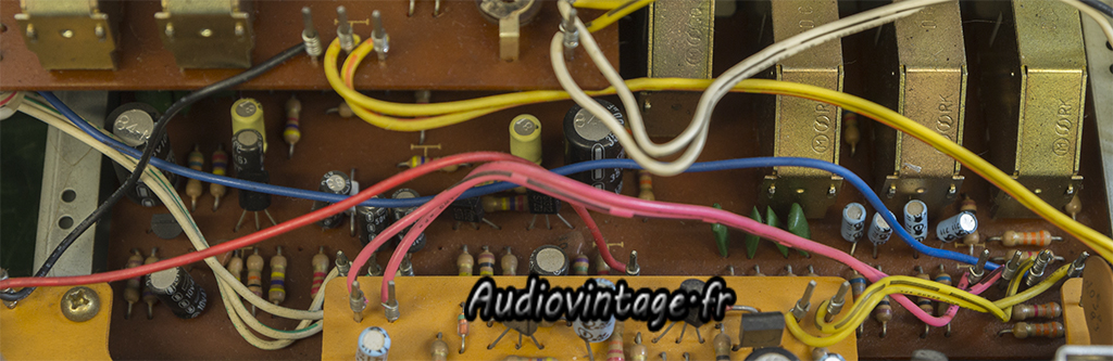

Le circuit phono et le sélecteur de source, au plus près de la connectique d’entrée.
Akai AM-2600
Condensateurs chimiques remplacés, tout comme les transistors à la référence « sulfureuse ».

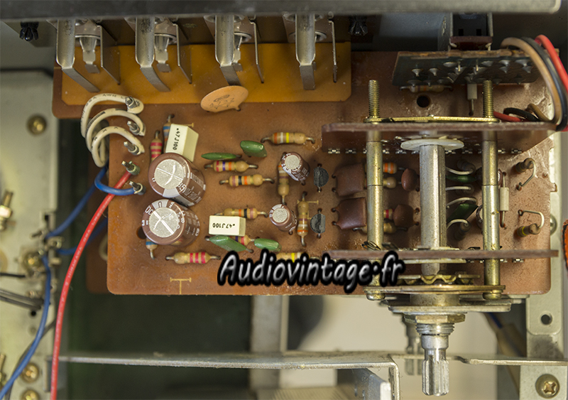

Le circuit de tonalité et filtre, bien « caché ».
Akai AM-2600
Même intervention, condensateurs chimiques et transistors remplacés.

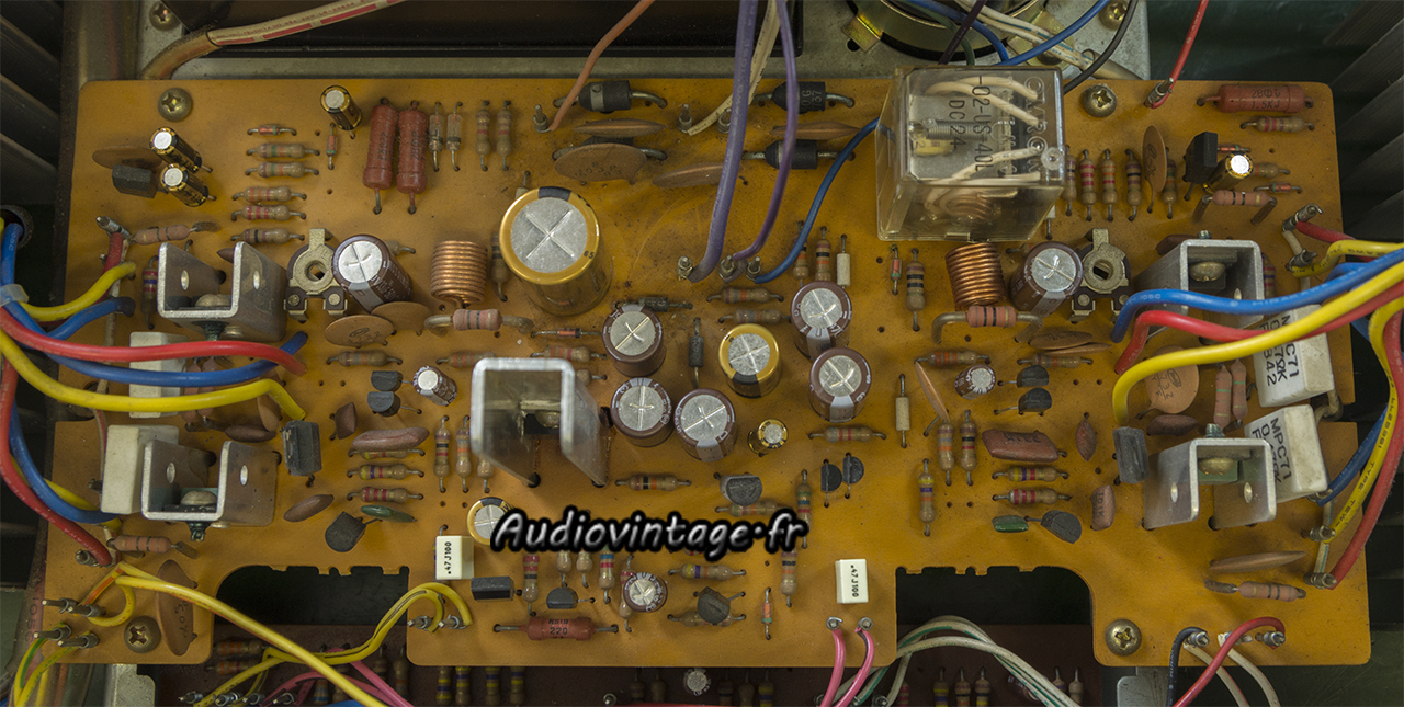

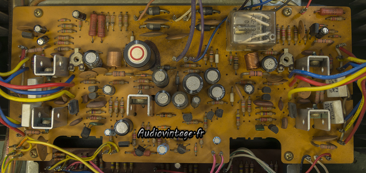

Le circuit principal.
Akai AM-2600
Le relais est retiré pour un nettoyage correct de ses contacts. Le trou présent sur son capot sera rebouché pour éviter un encrassement rapide.
Akai AM-2600
Le transistor ballast présent au milieu du circuit avait déjà été remplacé, mais sa référence ne me convenant pas, pas plus que la taille de son radiateur (ce transistor chauffe naturellement beaucoup), décision a été prise de revoir tout ça.
Akai AM-2600
Tous les condensateurs chimiques sont remplacés, ainsi que certains transistors. Un « bricolage » sous le circuit a été supprimé.

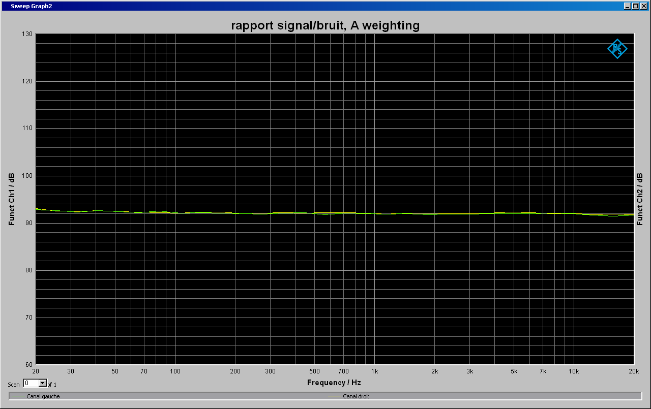

Rapport signal bruit sous 8 ohms (50w à 1khz) entrée aux, tone defeat, pondération A.

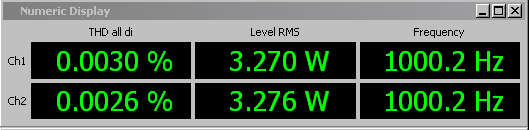

Distorsion relevée à 2x3w sous 8 ohms, tone defeat.

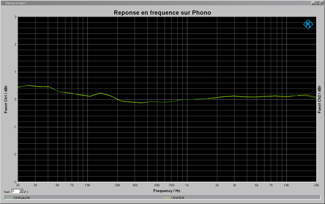

Réponse en fréquence sous 8 ohms (1w à 1khz) entrée phono, tone defeat.

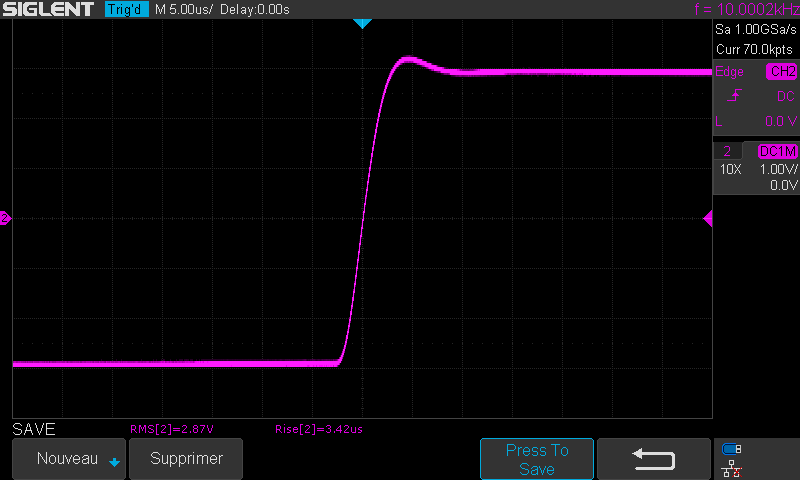

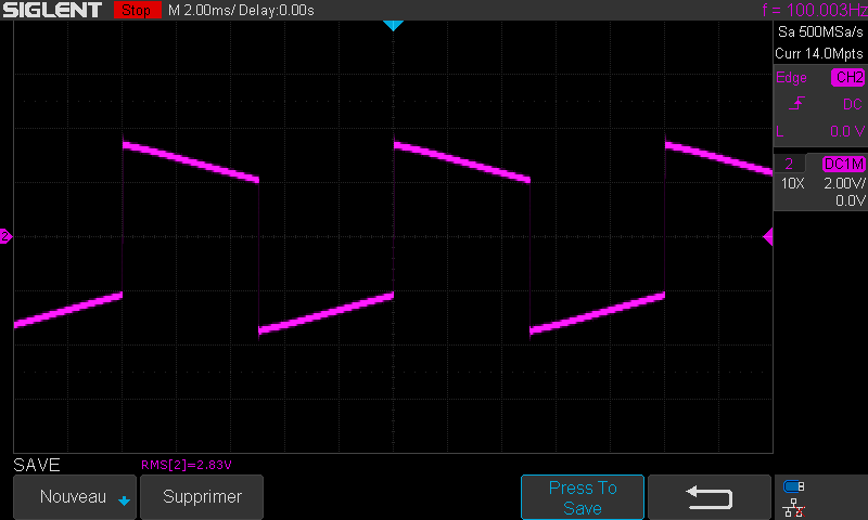

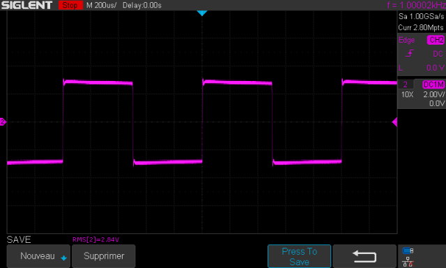

Signal carré à 100hz, 1khz, 10khz et temps de montée à 10khz. Tout ça à environ 1w en sortie sous 8 ohms.
