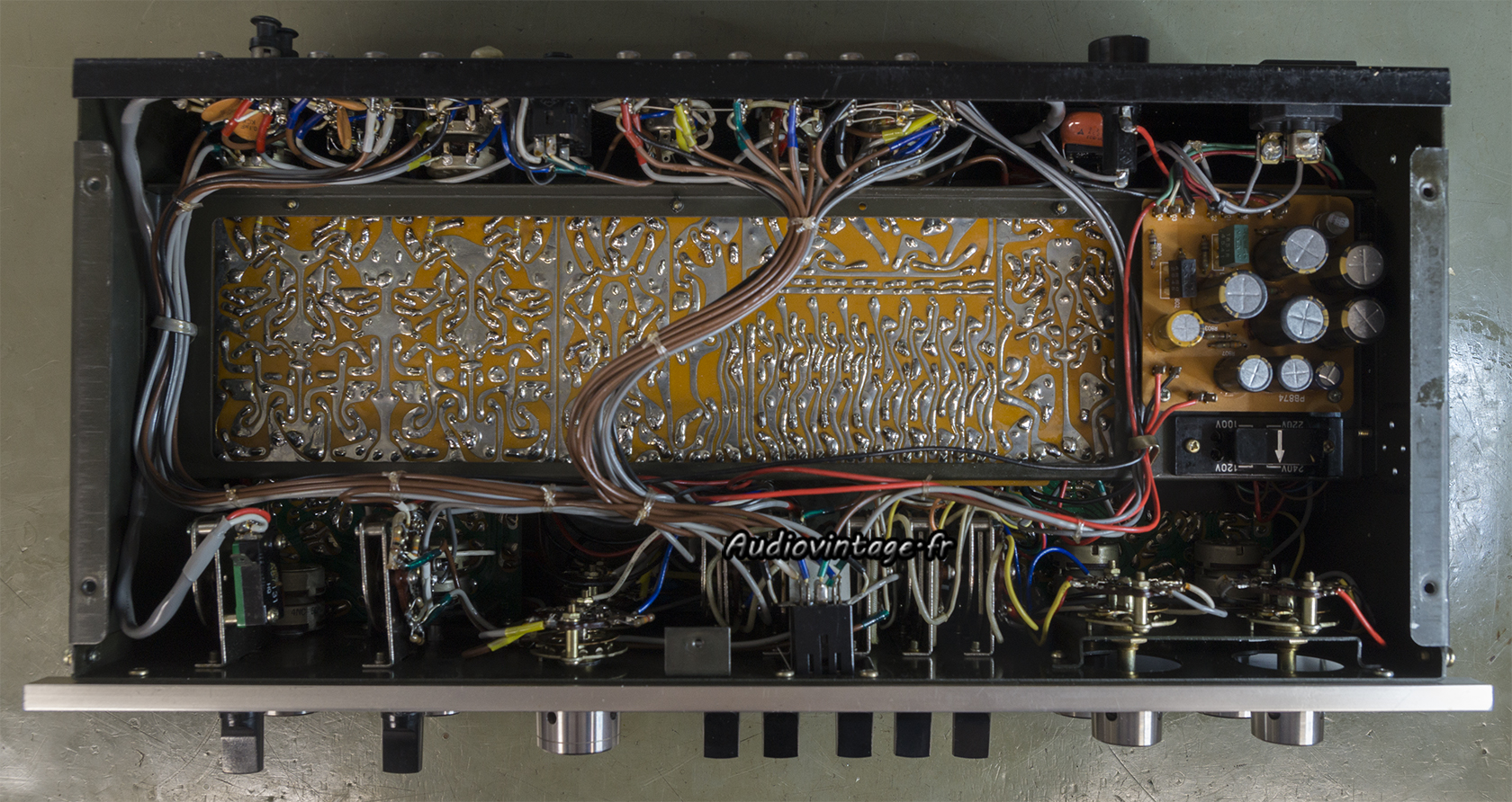

Hélas, il est en panne, le canal gauche ne produit aucun son quelle que soit la source. Ce qui sort du canal droit est loin d’être particulièrement bon, le rendu est très sombre et brouillon.
Luxman CL 350 : coupable de l'absence d'un canal

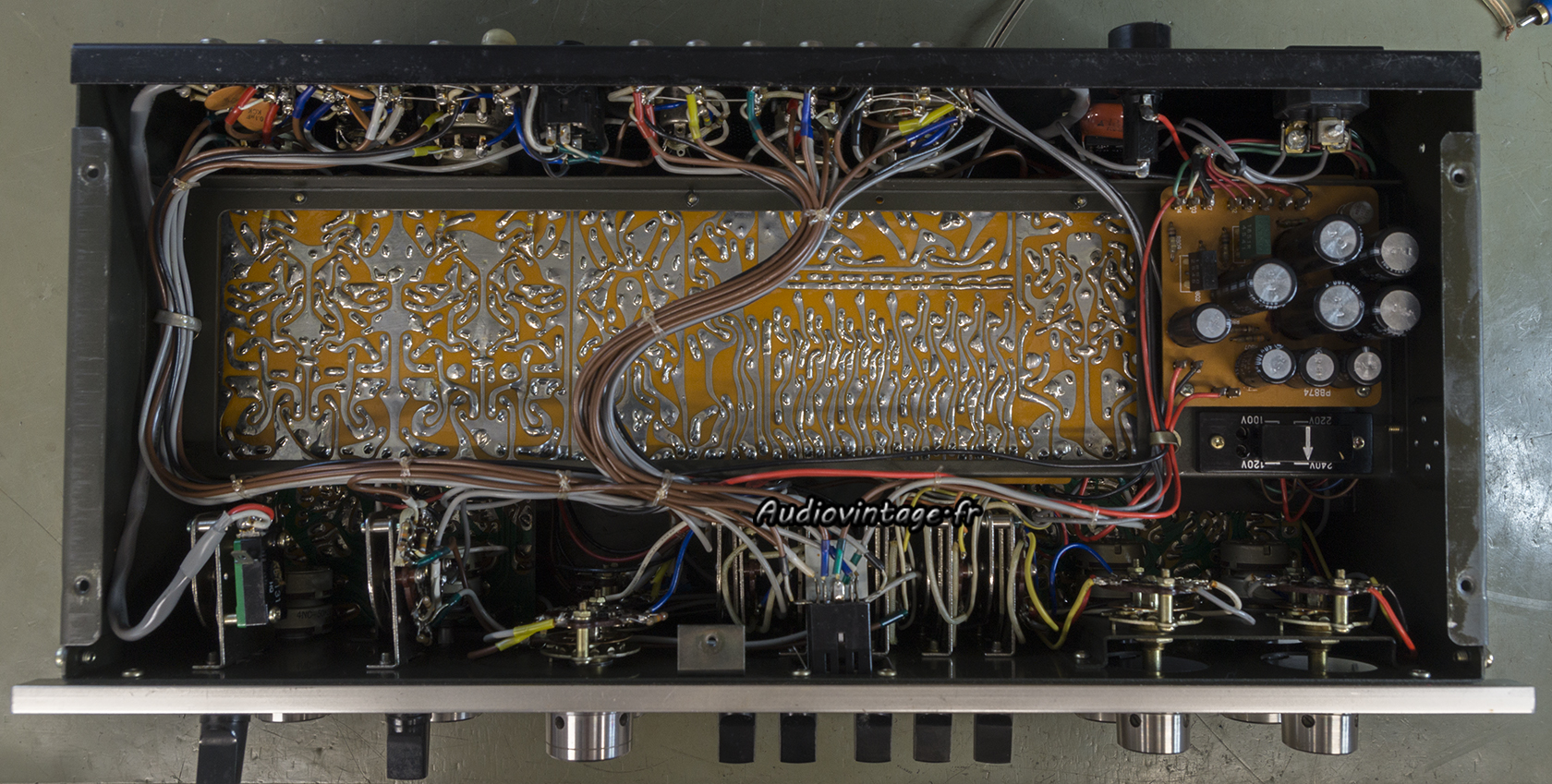

La recherche de la panne a été laborieuse car elle n’est pas courante.

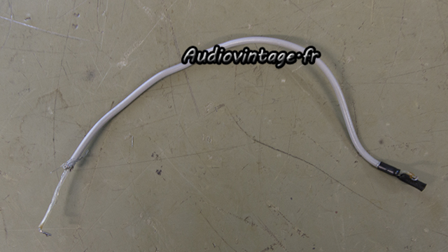

Oui, c’est bien ce bout de câble le coupable, il court d’un sélecteur à un autre derrière la façade, et il n’est pas tout seul.
Invisible à l’œil nu, l’âme du câble fait contact avec son blindage, lui-même relié à la masse. Autrement dit, le canal gauche est à la masse, forcément, cela ne fonctionne pas.
Après remplacement, le canal gauche réapparait.
Cela dit, le rendu du préamplificateur est toujours loin d’être remarquable, une révision complète s’impose.

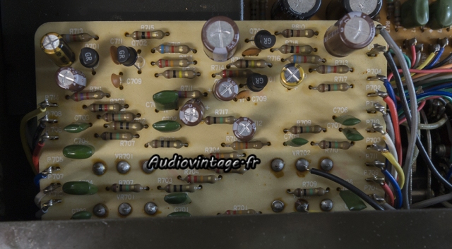

Luxman CL 350 : circuit "volume" à réviser.
Le circuit « volume ».
Luxman CL 350 : circuit "volume" révisé.
Reçoit de nouveaux condensateurs chimiques.

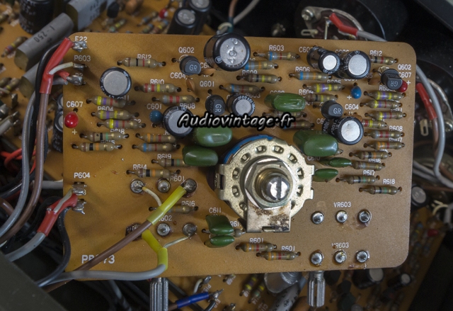

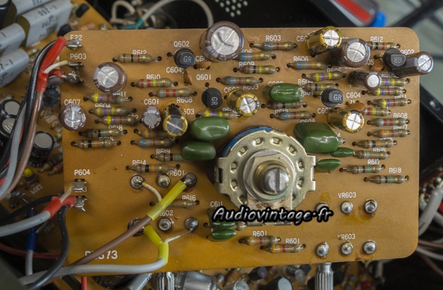

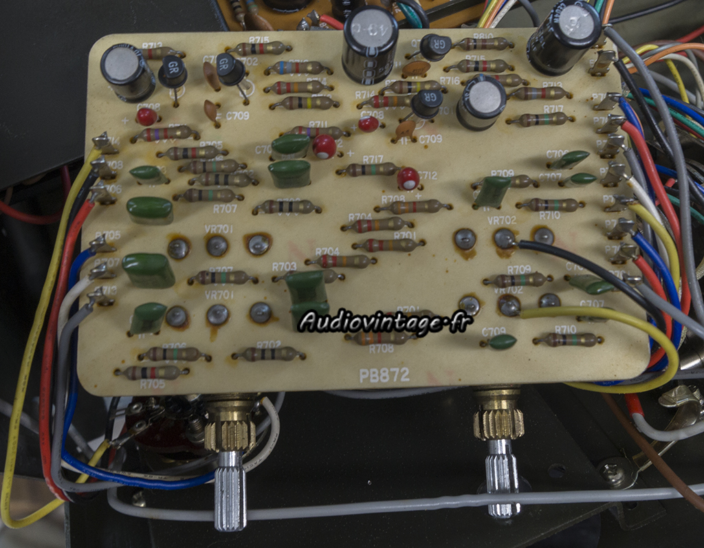

Luxman CL 350 : circuit tonalité à réviser.
Le circuit de tonalité.
Luxman CL 350 : circuit tonalité révisé.
Même punition.

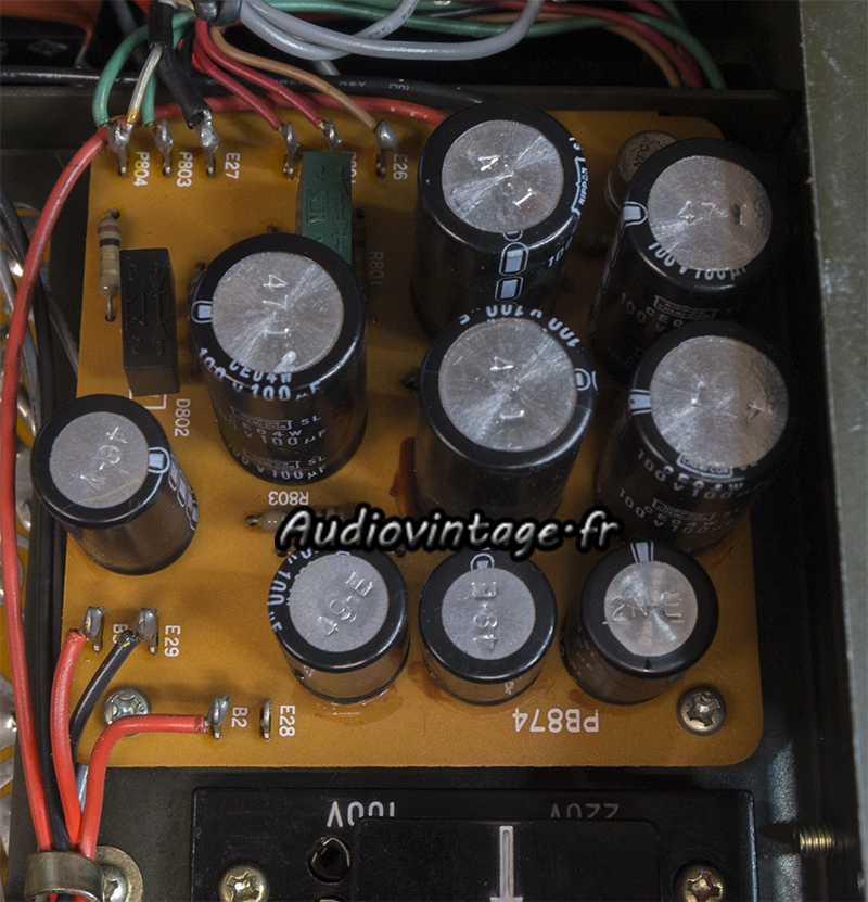

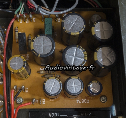

Luxman CL 350 : alimentation à revoir.
Le circuit d’alimentation.
Luxman CL 350 : alimentation révisée.
Condensateurs chimiques neufs en place.

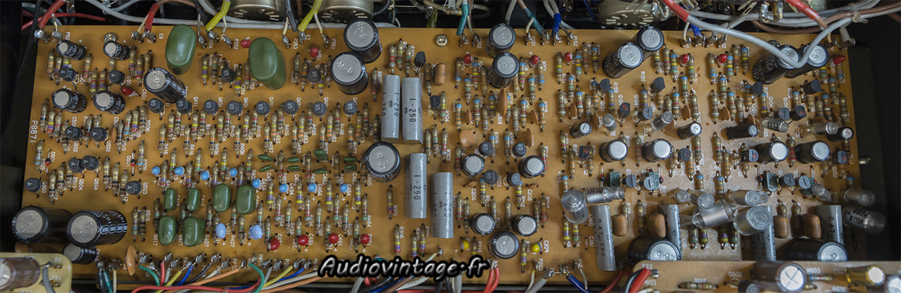

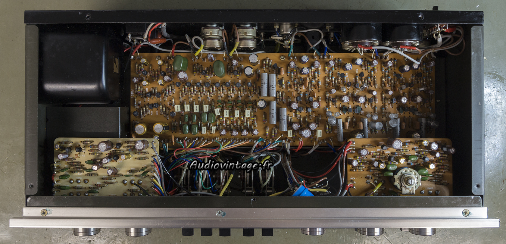

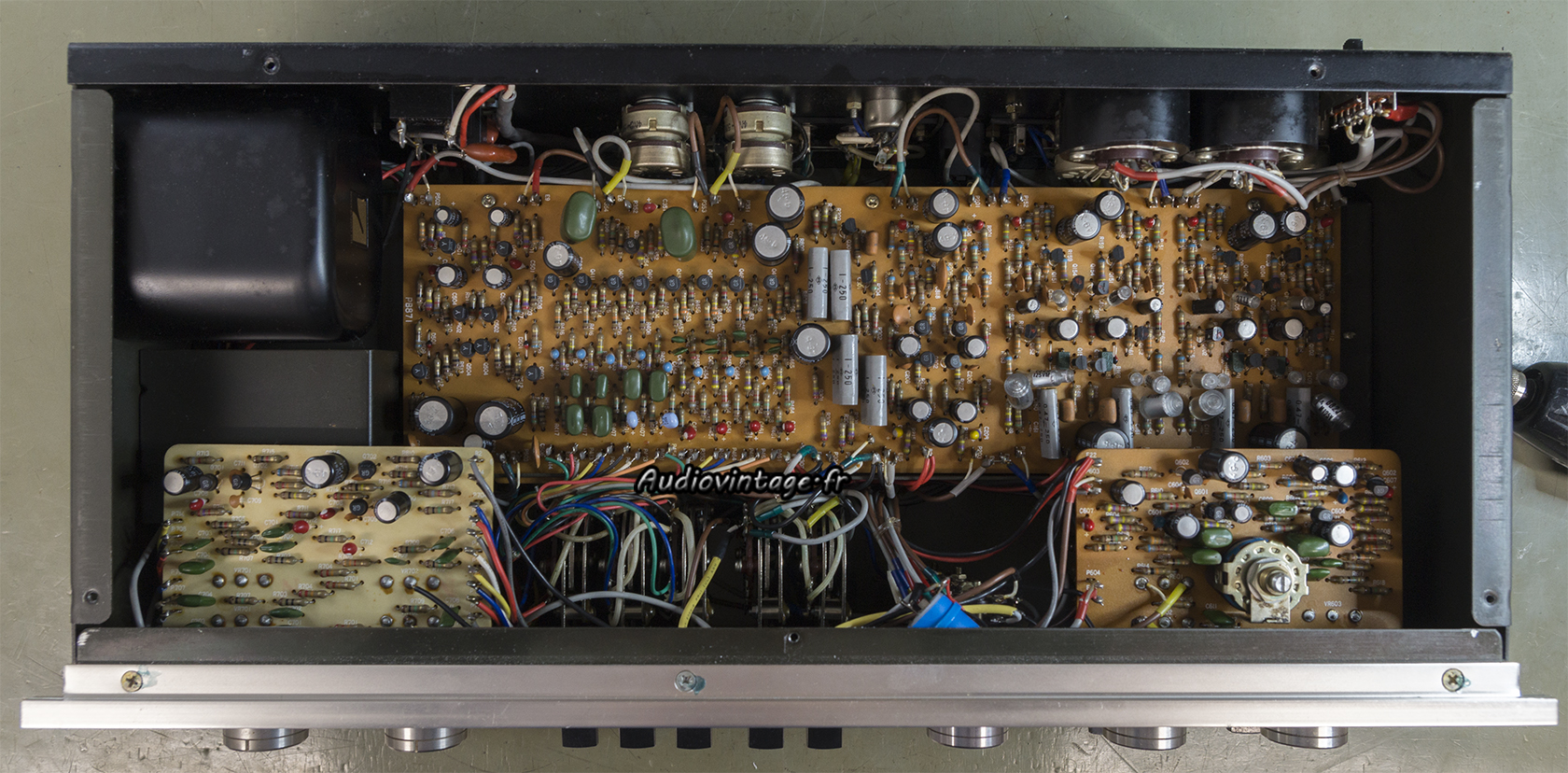

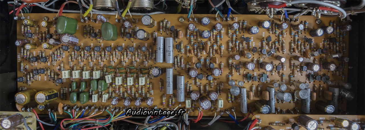

Luxman CL 350 : circuit principal à revoir.
Le circuit principal regroupe de nombreux circuits : phono, filtres, ampli casque, étage de sortie.
Luxman CL 350 : circuit principal révisé.
Condensateurs chimiques neufs, y compris les tantales qui n’avaient pas très bien vieilli pour la plupart.

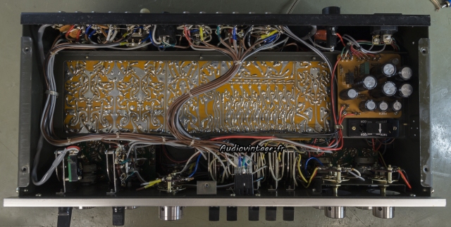

Luxman CL 350 : intervention terminée.
Les très nombreux commandes et potentiomètres, sources de mauvais contact et de distorsion, sont nettoyés. Terminé.

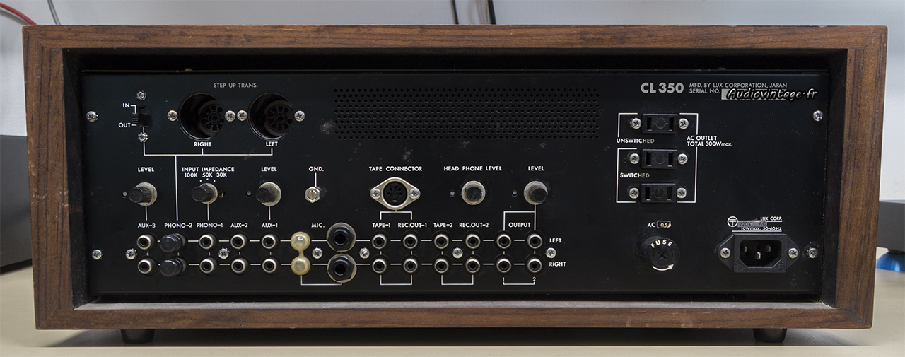

Luxman CL 350 : connectique
Connectique.

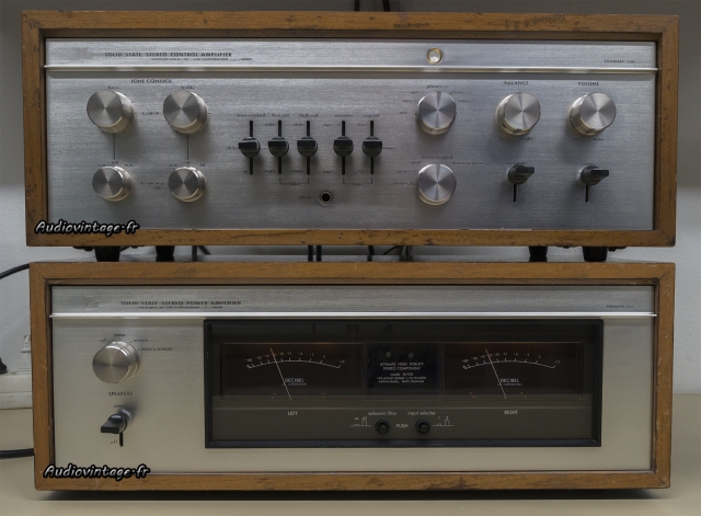

Luxman CL 350 : en belle compagnie :)
Les compères en action 🙂

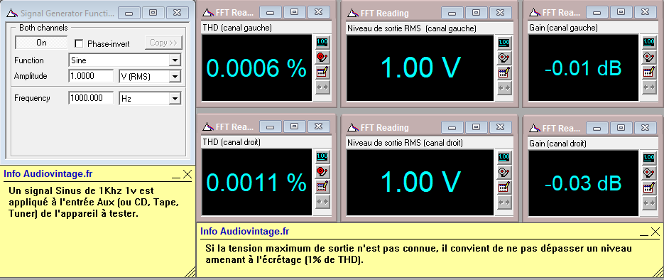

Luxman CL 350 : distorsion-a-2x1v-en-sortie-entree-aux-tone-defeat
Distorsion à 1v en sortie, entrée aux, tone defeat.

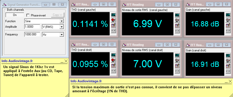

Luxman CL 350 : distorsion-a-2x7v-en-sortie-entree-aux-tone-defeat
Distorsion à 7v en sortie, entrée aux, tone defeat.

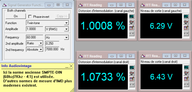

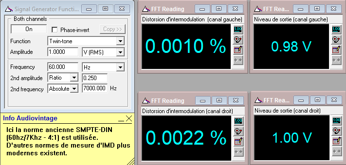

Luxman CL 350 : IMD-a-2x1v-en-sortie-entree-aux-tone-defeat
Distorsion d’intermodulation à 1v en sortie, entrée aux, tone defeat.
Luxman CL 350 : niveau-de-sortie-a-lecretage-en-IMD-entree-aux-tone-defeat
Niveau de sortie à l’écrêtage en IMD, entrée aux, tone defeat.

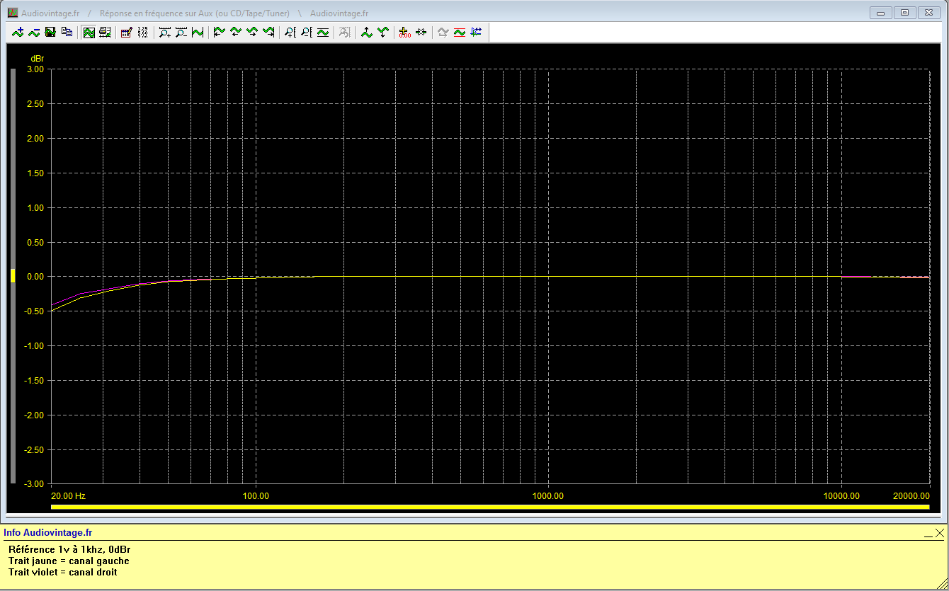

Luxman CL 350 : reponse-en-frequence-a-1v-en-sortie-entree-aux-tone-defeat
Réponse en fréquence à 1v en sortie, entrée aux, tone defeat.

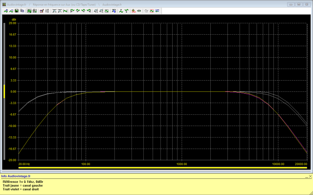

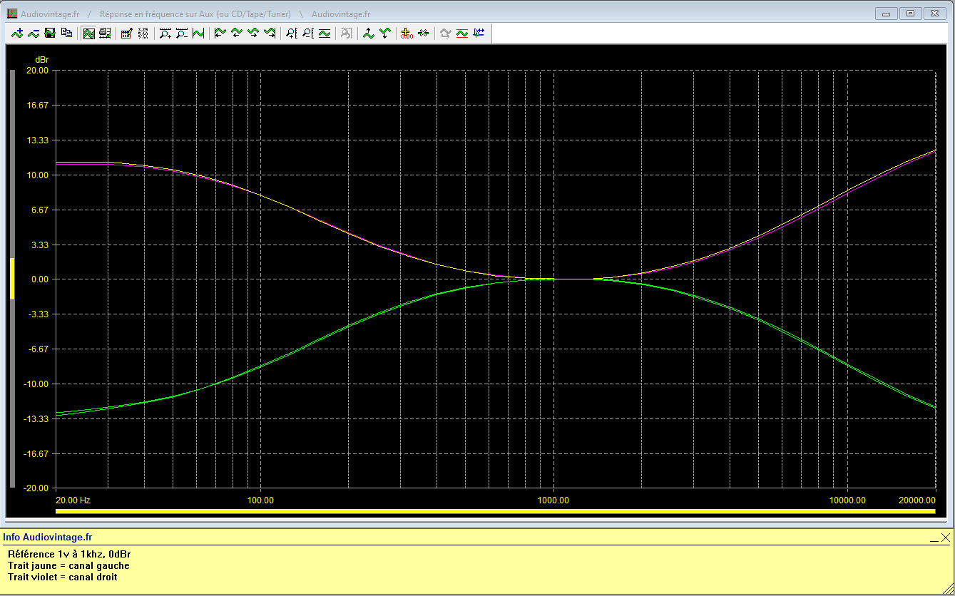

Luxman CL 350 : reponse-en-frequence-a-1v-en-sortie-entree-aux-corredteurs-au-mini-puis-au-maxi-300hz-3khz
Réponse en fréquence à 1v en sortie, entrée aux, correcteurs de tonalité au mini puis au maxi (300hz et 3khz).

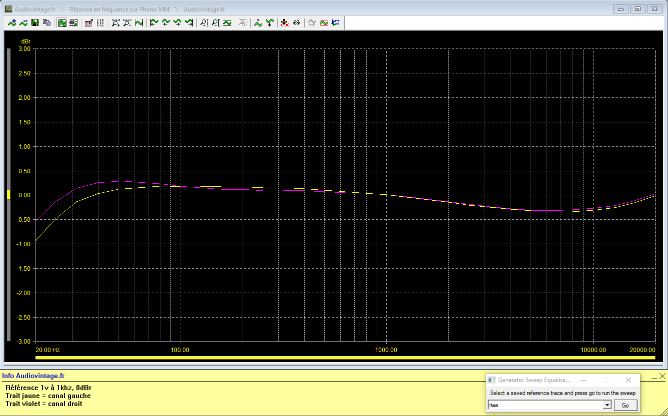

Luxman CL 350 : reponse-en-frequence-a-1v-en-sortie-entree-phono-tone-defeat
Réponse en fréquence à 1v en sortie, entrée phono, tone defeat.

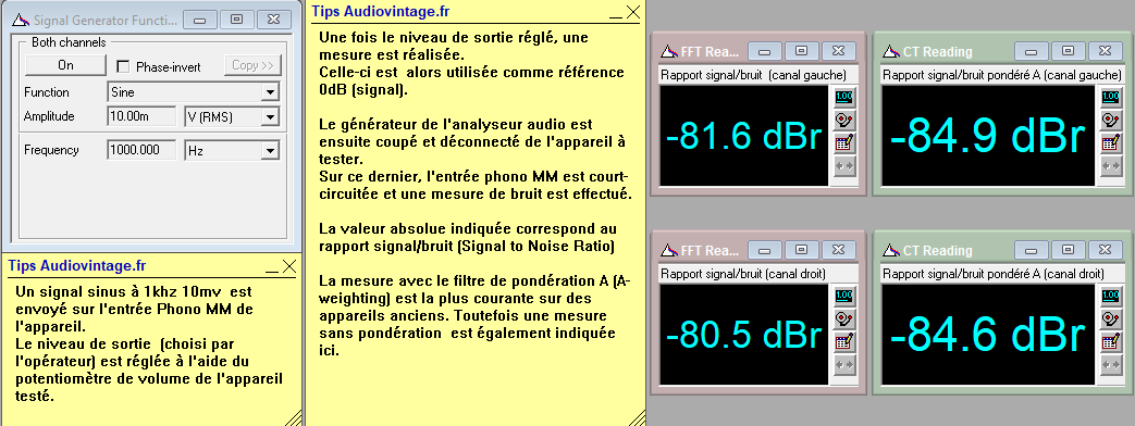

Luxman CL 350 : rapport-signal-bruit-a-1v-en-sortie-entree-phono-tone-defeat
Rapport signal bruit à 1v en sortie, entrée phono, tone defeat.
Luxman CL 350 : rapport-signal-bruit-a-7v-en-sortie-entree-phono-tone-defeat
Rapport signal bruit à 10v en sortie, entrée phono, tone defeat.

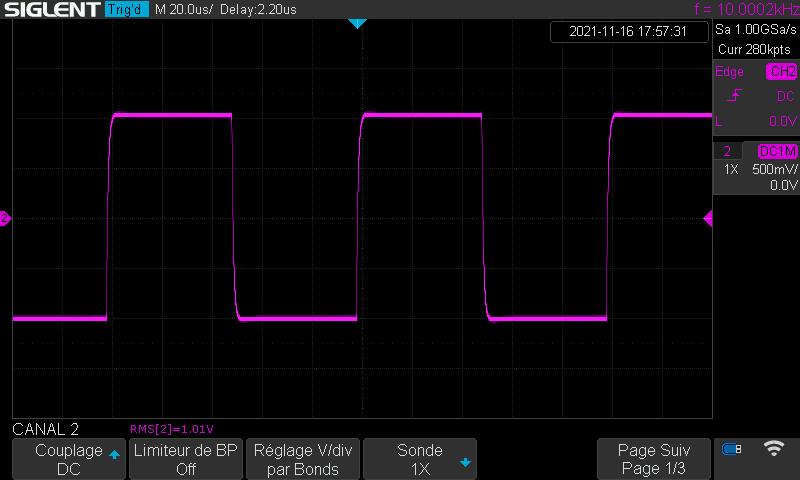

Luxman CL 350 : signal-carre-a-100hz
Luxman CL 350 : signal-carre-a-1khz
Luxman CL 350 : signal-carre-a-10khz

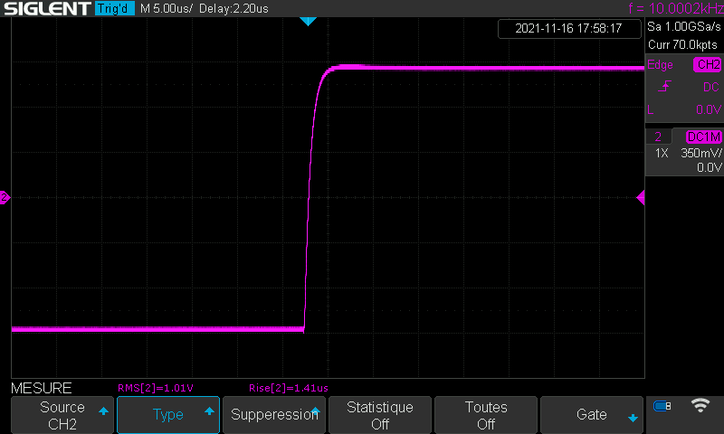

Luxman CL 350 : temps-de-montee-a-10khz
Signal carré à 100hz, 1khz, 10khz et temps de montée à 10khz. 1v en sortie, entrée aux.
