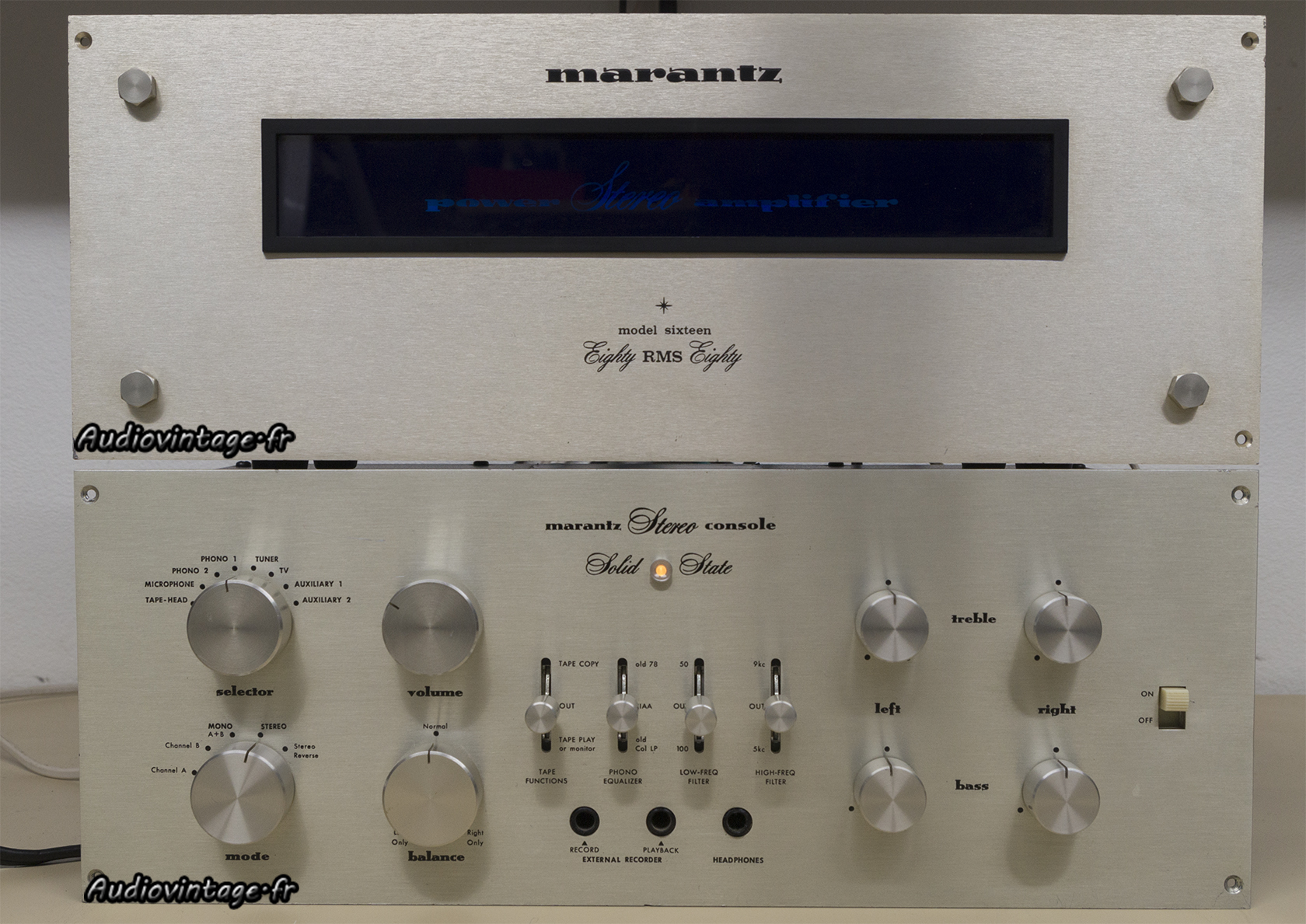

Il accompagne le bloc de puissance Model 16 à peine plus jeune que lui.

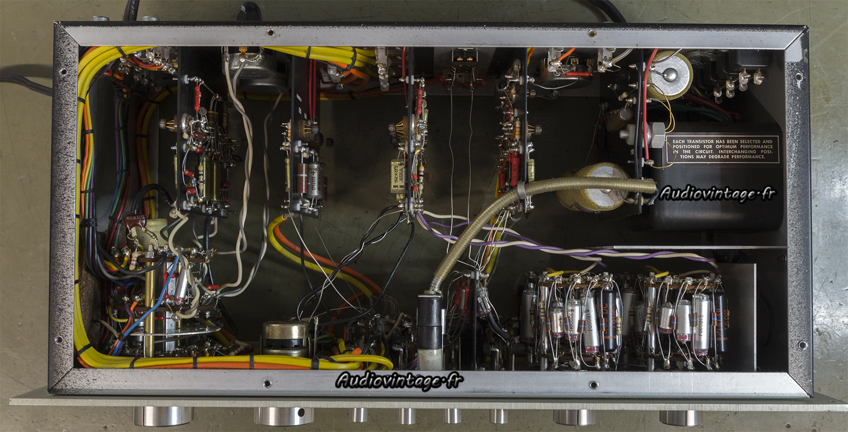

Ce très bon préamplificateur Marantz 7T est venu pour une remise à niveau dans les règles de l’art.

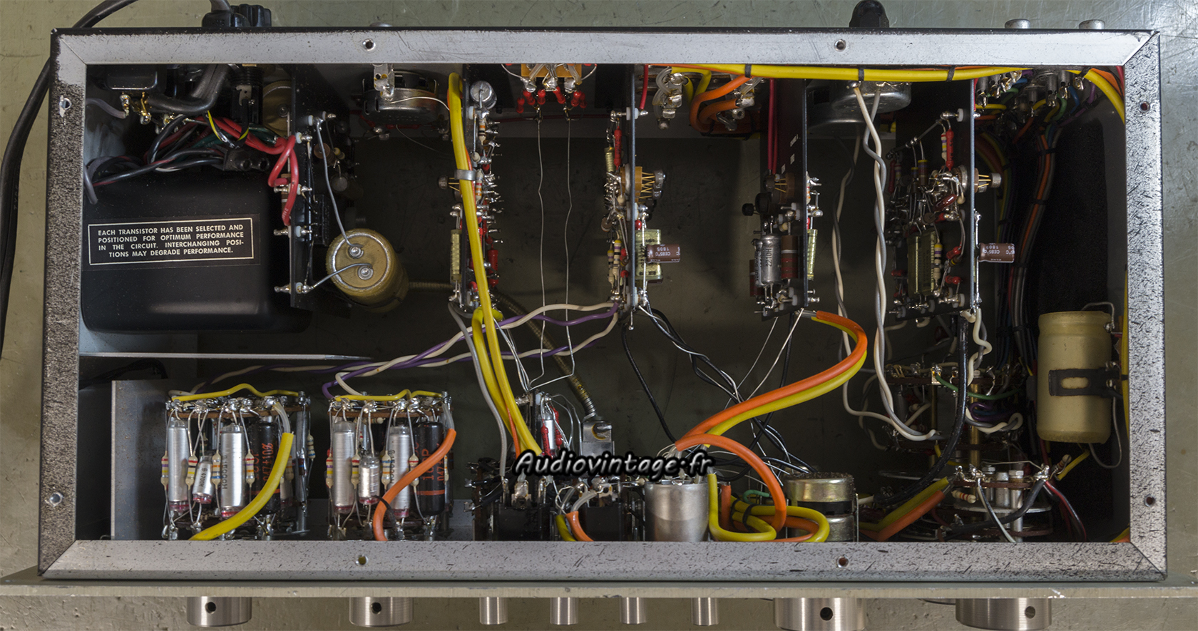

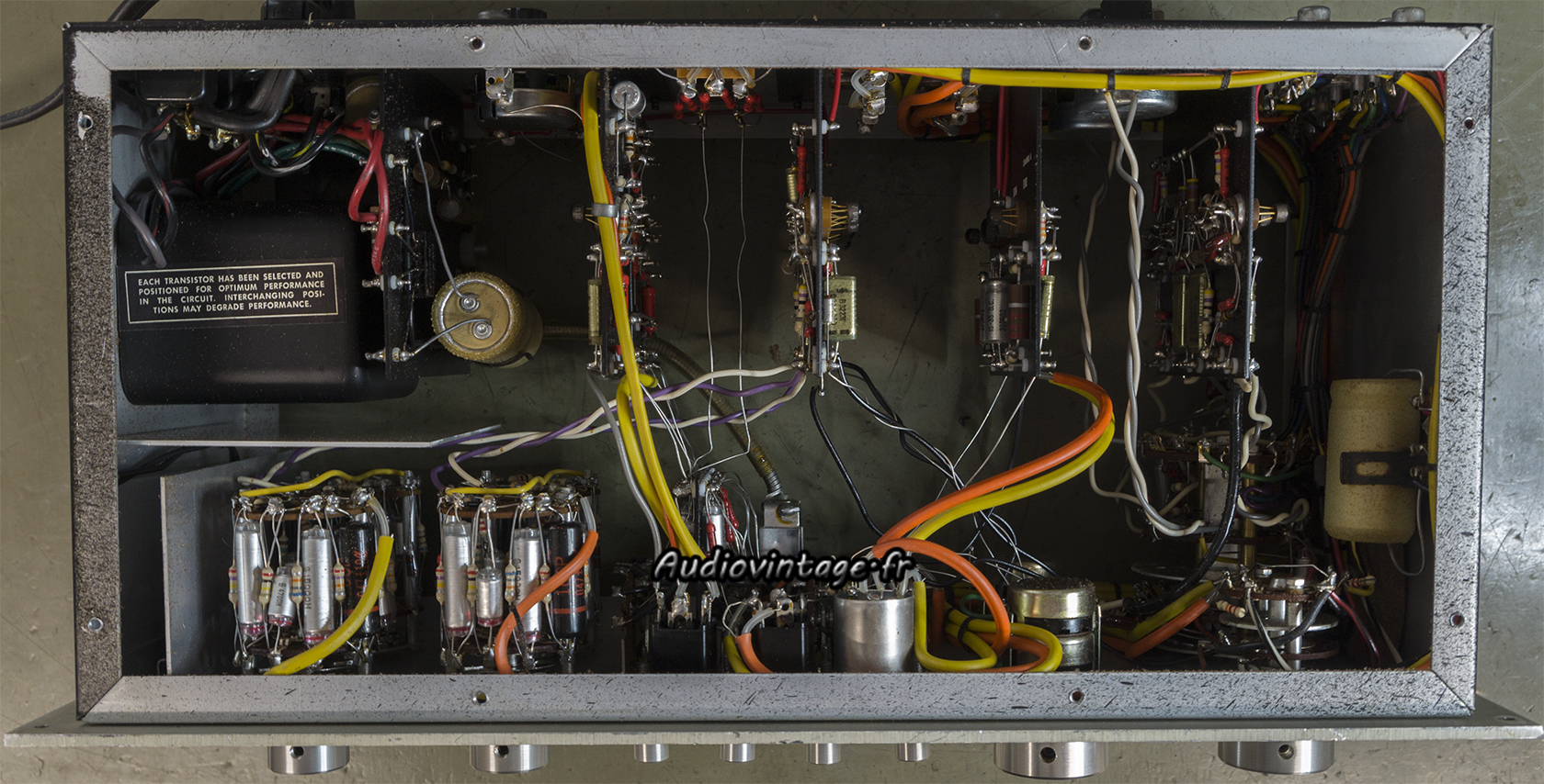

C’est toujours aussi beau à regarder à l’intérieur, câblage en l’air, transistors montés sur support, superbe qualité des commandes, j’ai beau en avoir eu déjà quelques-uns entre les mains, y compris un exemplaire pour mon usage personnel, je suis toujours impressionné.

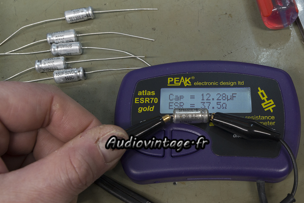

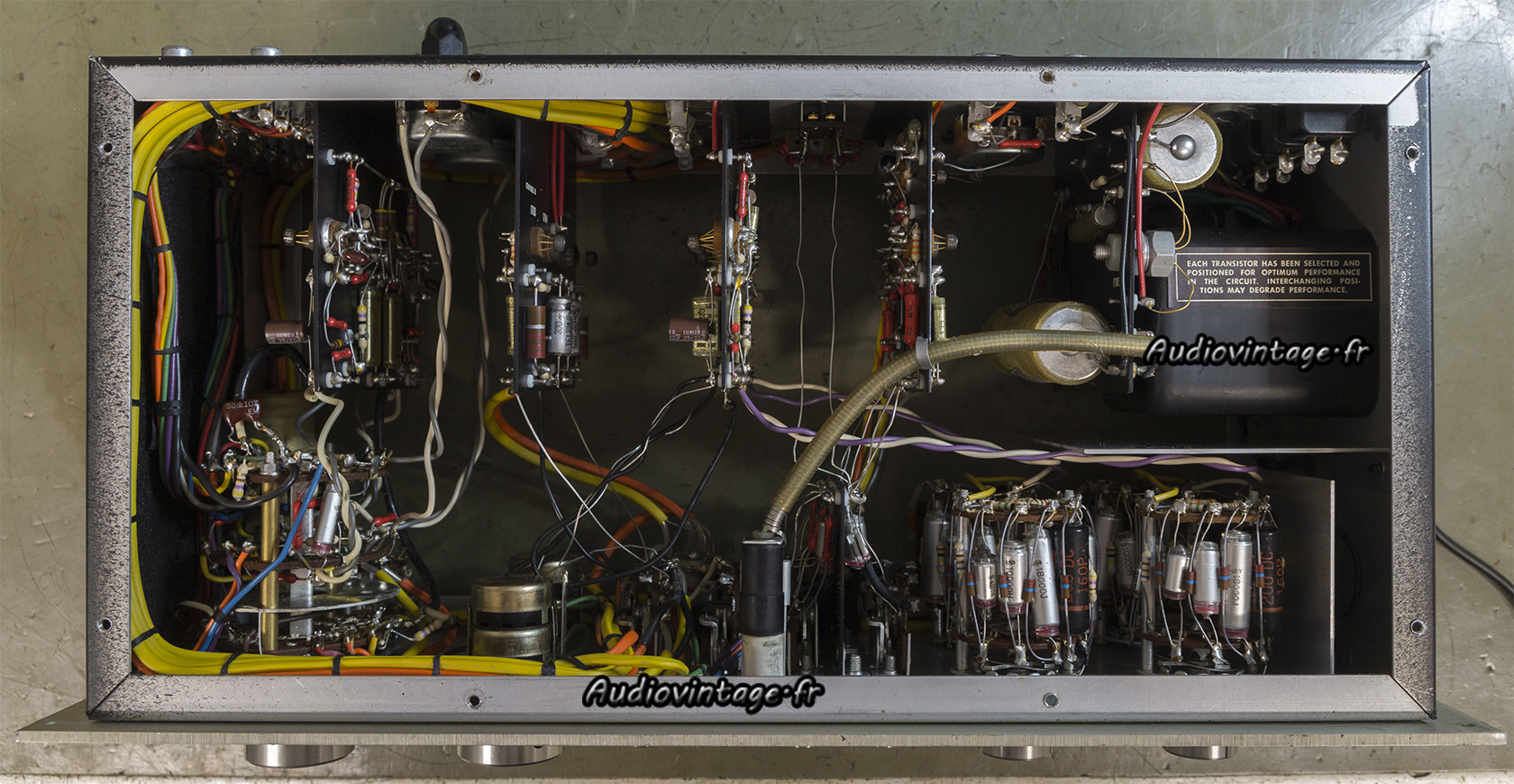

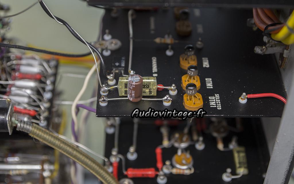

Les condensateurs de grosse valeurs n’ont qu’une faible dérive totalement acceptable et aucun signe physique de dommage, ils restent donc en place.
Par contre, les petits condensateurs ne sont plus très frais. Sprague produit toujours la même série et on ne va pas se gêner d’utiliser de nouveau, ces excellents composants.
Ce ne sont pas les seuls à être fatigués, et les autres ont remplacé par de très bons Elna SIlmic 2, dont la fabrication vient d’ailleurs d’être arrêtée…
On voit également le montage de transistors insérés sur supports, ce qui permet de faire très facilement des tests et échanges lorsqu’il y un souci à ce niveau. Cela sera d’ailleurs le cas dans cet exemplaire (voir la section « mesures »).
Un exemplaire sain, en très bel état. Terminé.

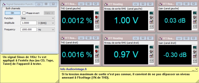

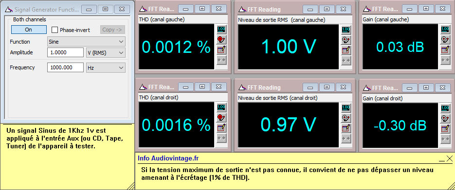

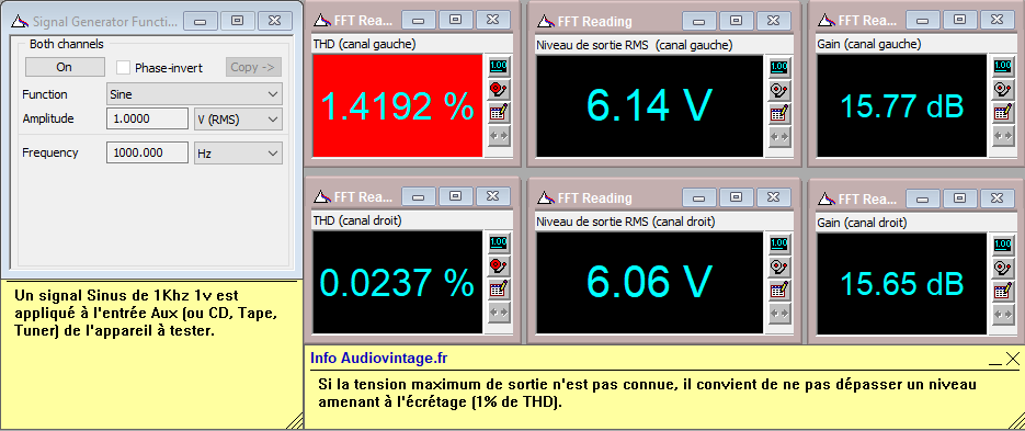

Distorsion à 1v en sortie, entrée aux.

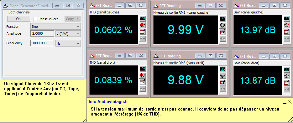

Problème, un 7T est généralement capable d’un niveau de sortie bien plus élevé. Et on voir bien ici qu’un canal ne fonctionne pas comme l’autre. A revoir.
Remplacement d’un transistor en fin de vie sur un canal (et remplacement à l’identique sur le second canal). C’est bien mieux.

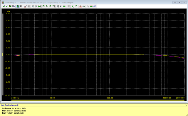

Réponse en fréquence à 1v en sortie, entrée aux.

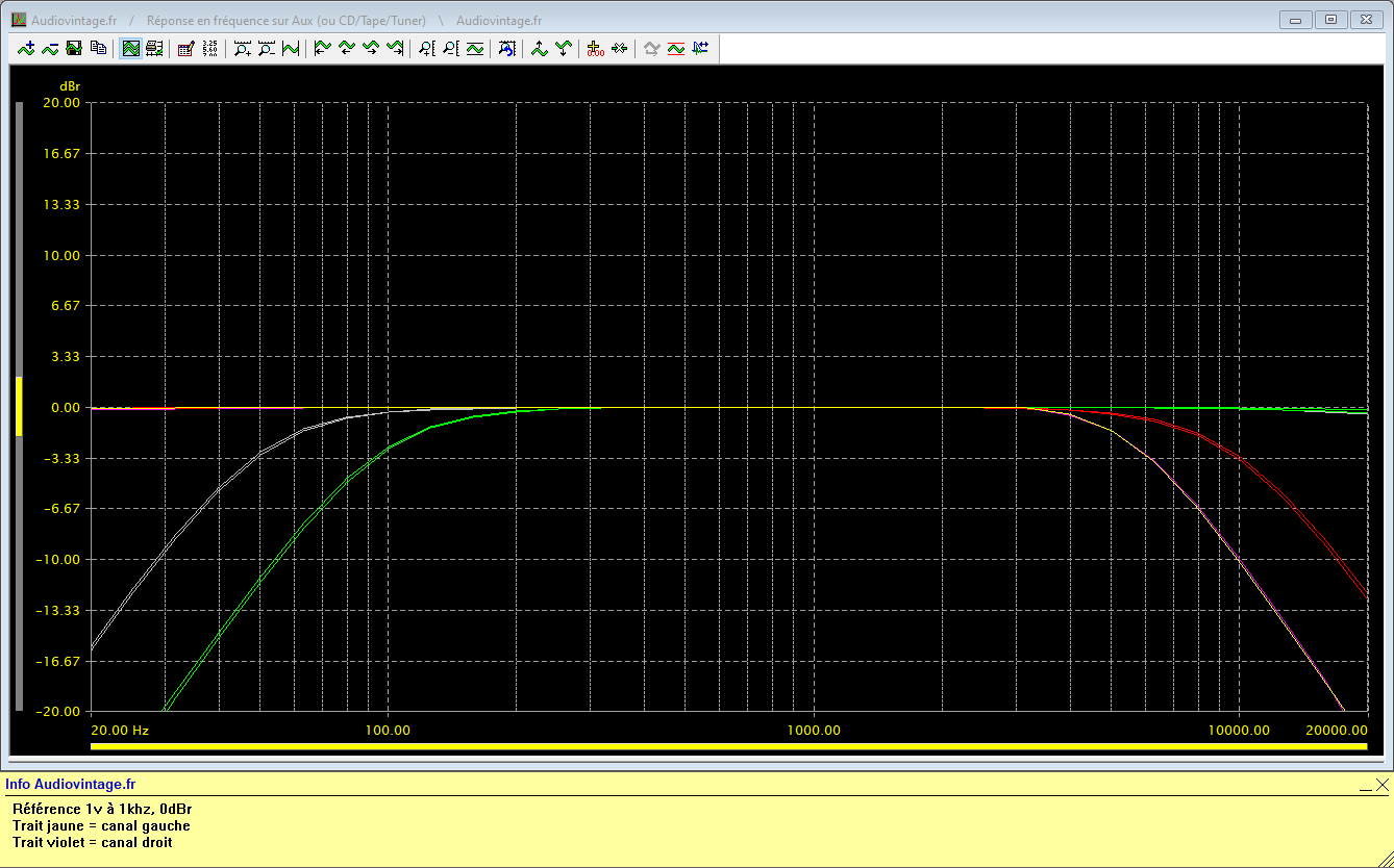

Réponse en fréquence à 1v en sortie, entrée aux, action des filtres.

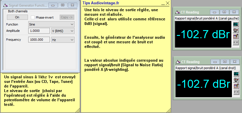

Rapport signal bruit à 1v en sortie, entrée aux
Rapport signal bruit à 10v en sortie, entrée aux.

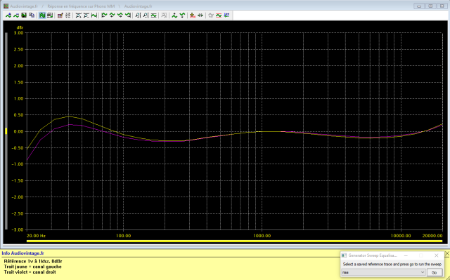

Réponse en fréquence à 1v en sortie, entrée phono.

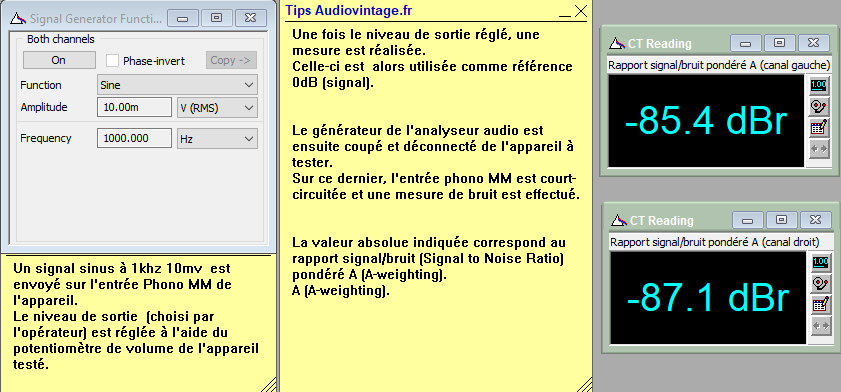

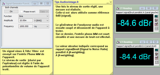

Rapport signal bruit à 1v en sortie, entrée phono.
Rapport signal bruit à 10v en sortie, entrée phono.

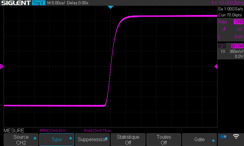

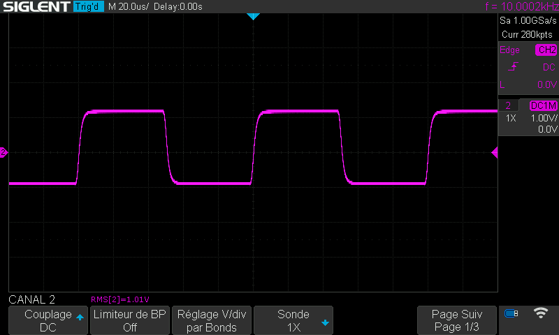

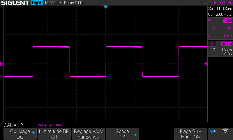

Signal carré à 100hz, 1khz, 10khz et temps de montée à 10khz. 1v en sortie, entrée aux.
