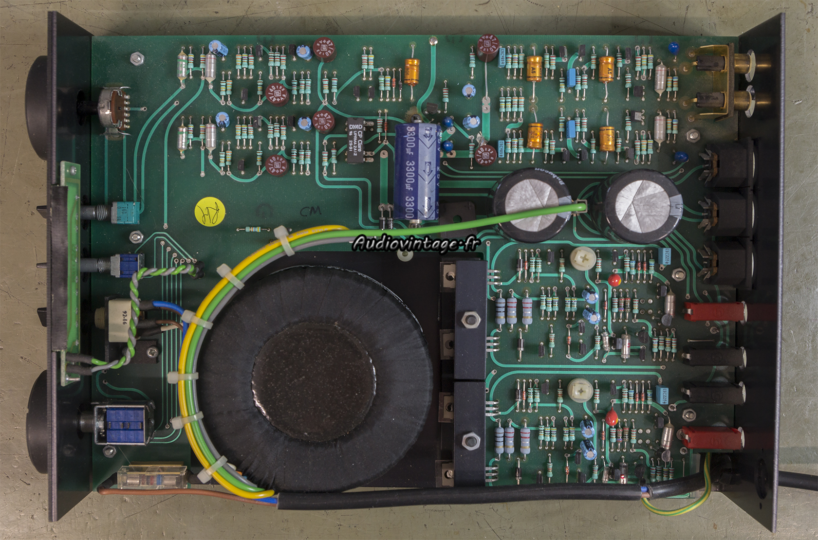

Un petit nouveau sur Audiovintage avec un bel exemplaire de Naim Nait 2, un intégré dans la pure tradition des petits amplis anglais si agréable à écouter.
Il fonctionne encore mais ne sonne pas très bien et le propriétaire se plaint d’un canal qui disparait aléatoirement.

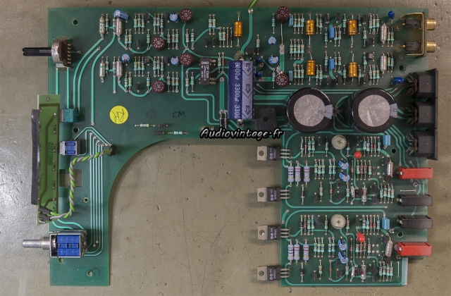

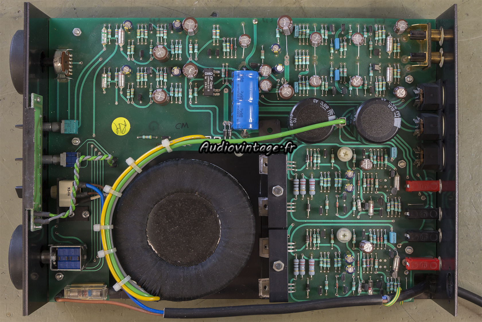

Le circuit principal est retiré du châssis. Les soucis sont liés à l’état catastrophique de certains condensateurs chimiques, les ROE axiaux, fidèles à leur réputation, hélas.
Tous les condensateurs chimiques sont remplacés sans exception, y compris les tantales.
Sous les transistors de puissances, la graisse est renouvelée.
Les courants de repos sont ajustés et les tensions d’offset en sortie HP contrôlées.

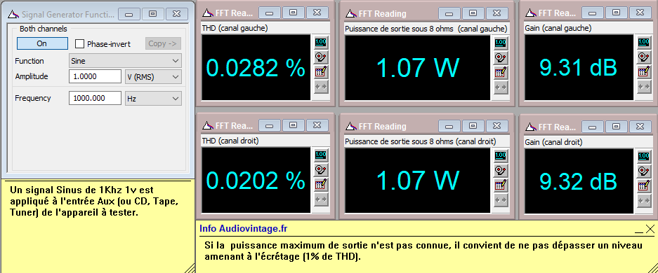

Les mesures sur entrée CD :
Distorsion à 2x1w sous 8 ohms, entrée CD.
Distorsion à 2x20w sous 8 ohms, entrée CD.

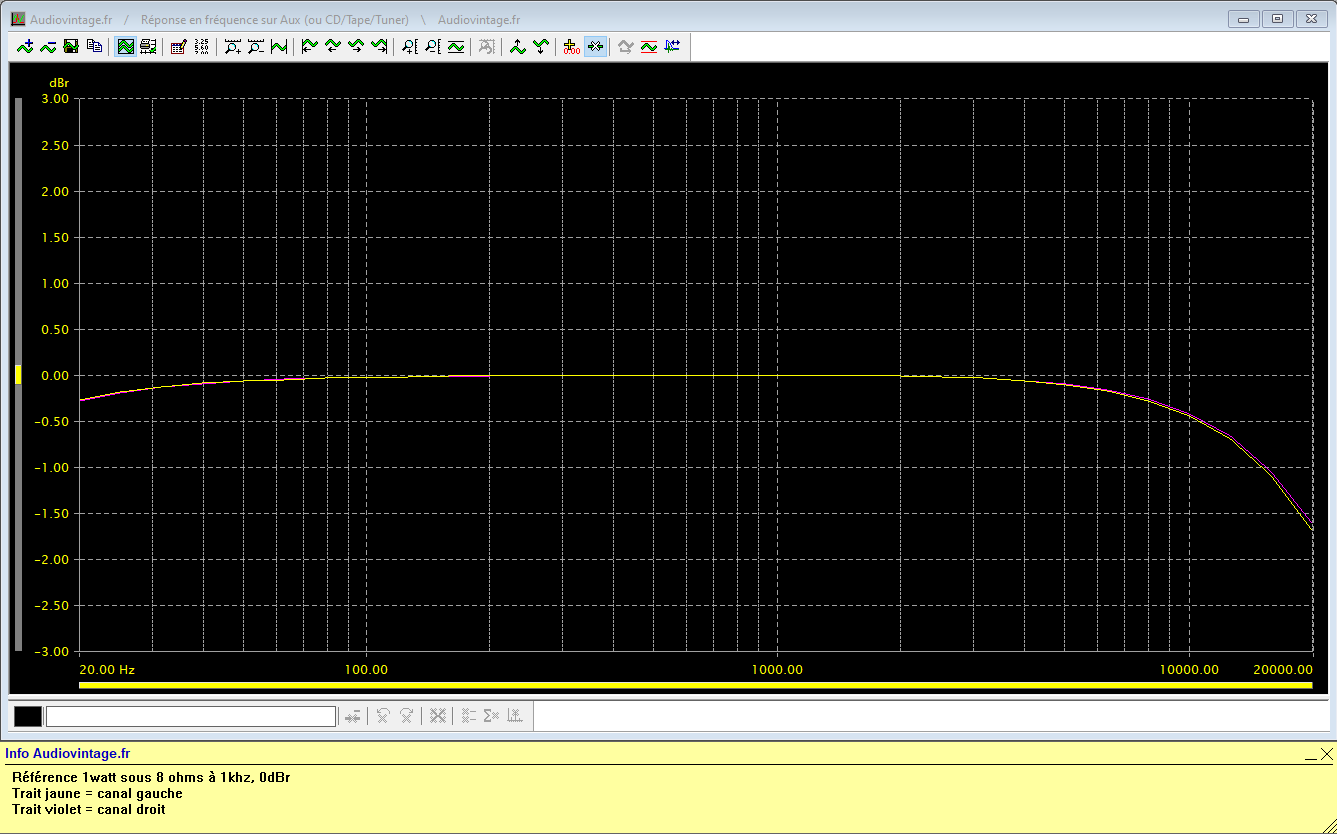

Réponse en fréquence à 2x1w sous 8 ohms, entrée CD.

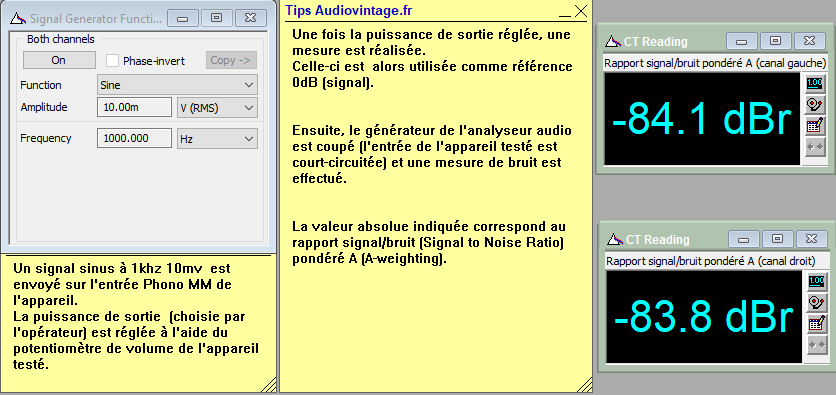

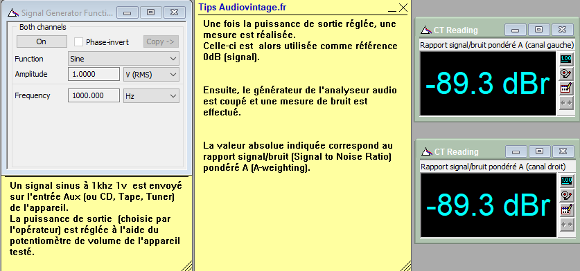

Rapport signal bruit à 2x1w sous 8 ohms, entrée CD.
Rapport signal bruit à 2x20w sous 8 ohms, entrée CD.

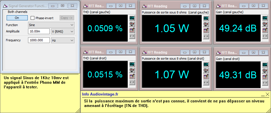

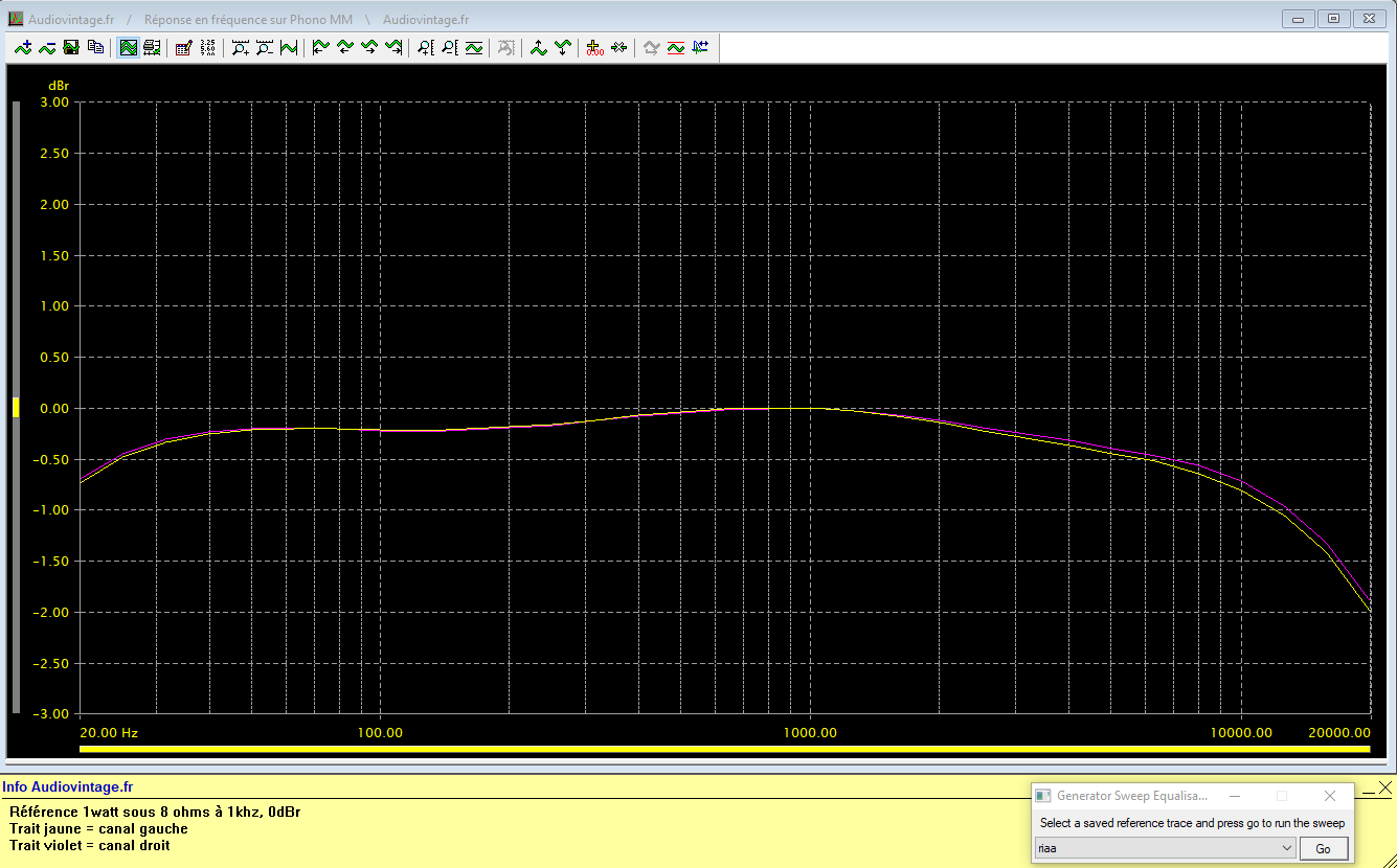

Distorsion à 2x1w sous 8 ohms, entrée phono.
Réponse en fréquence à 2x1w sous 8 ohms, entrée phono.

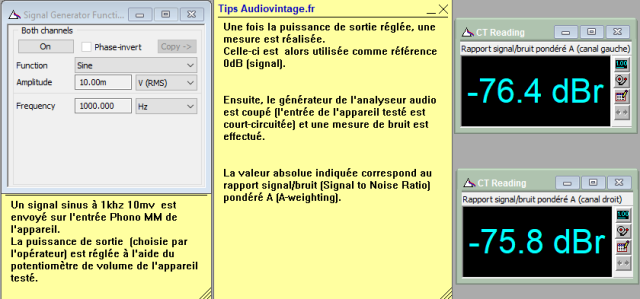

Rapport signal bruit à 2x1w sous 8 ohms, entrée phono.
Rapport signal bruit à 2x20w sous 8 ohms, entrée phono.

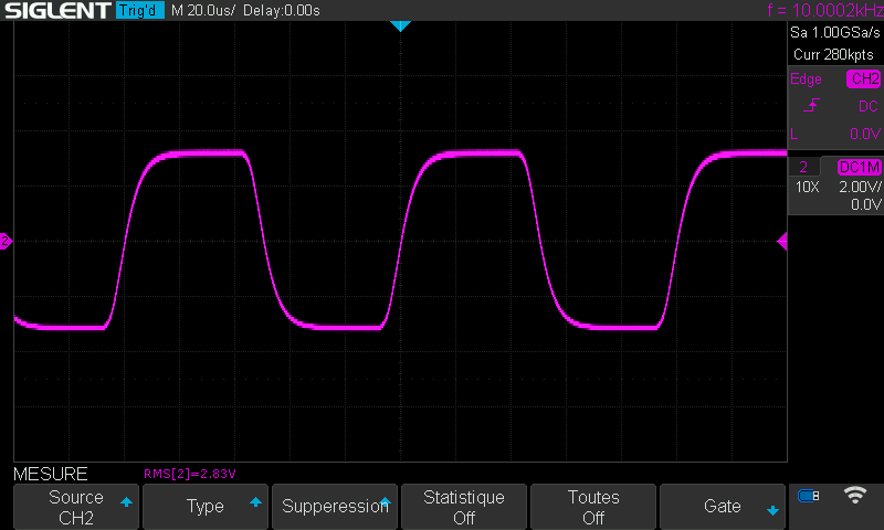

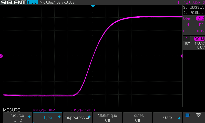

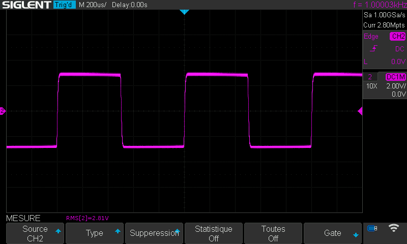

Signal carré à 100hz, 1khz, 10khz et temps de montée à 10khz. 1w en sortie sous 8 ohms, entrée aux.
