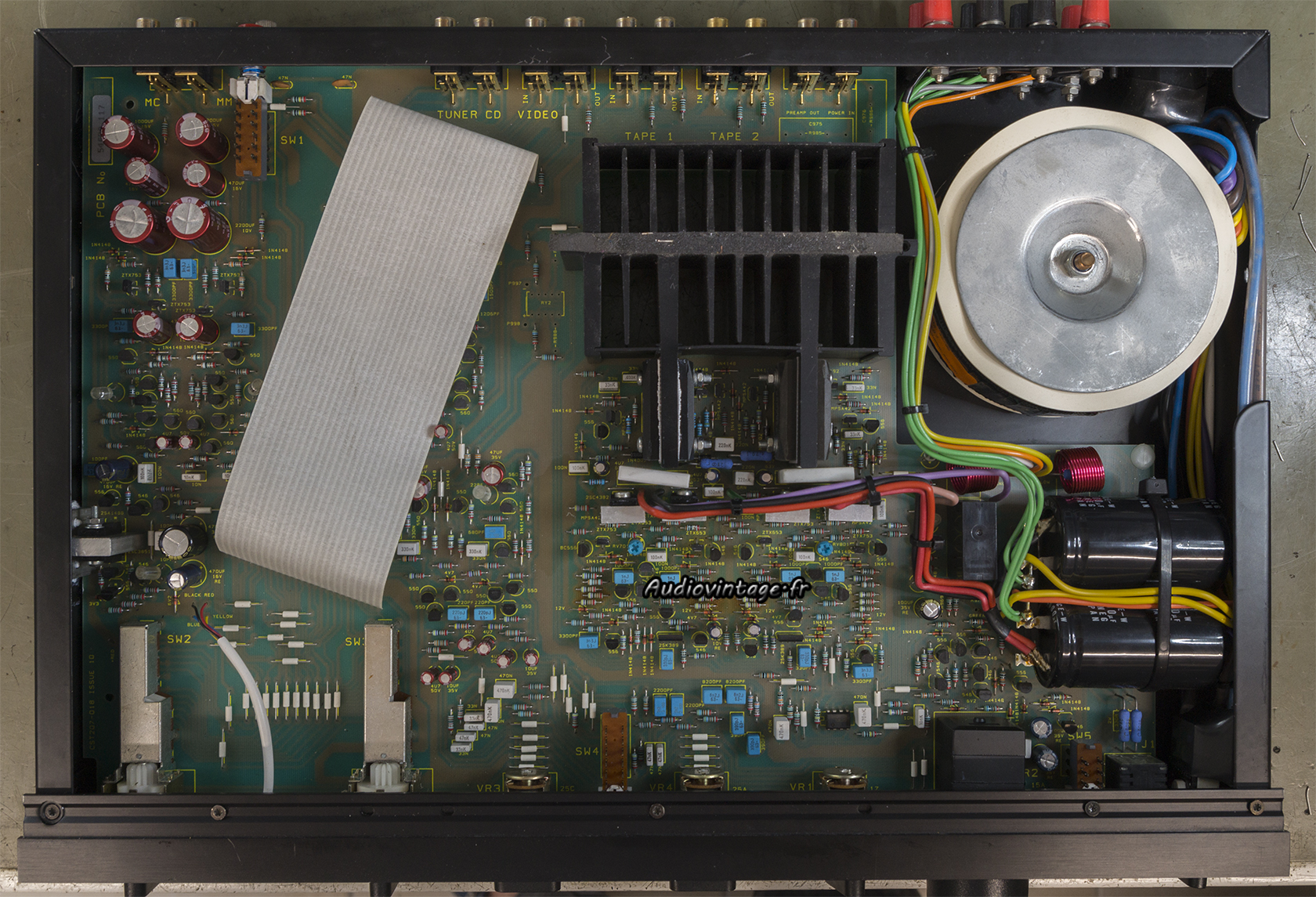

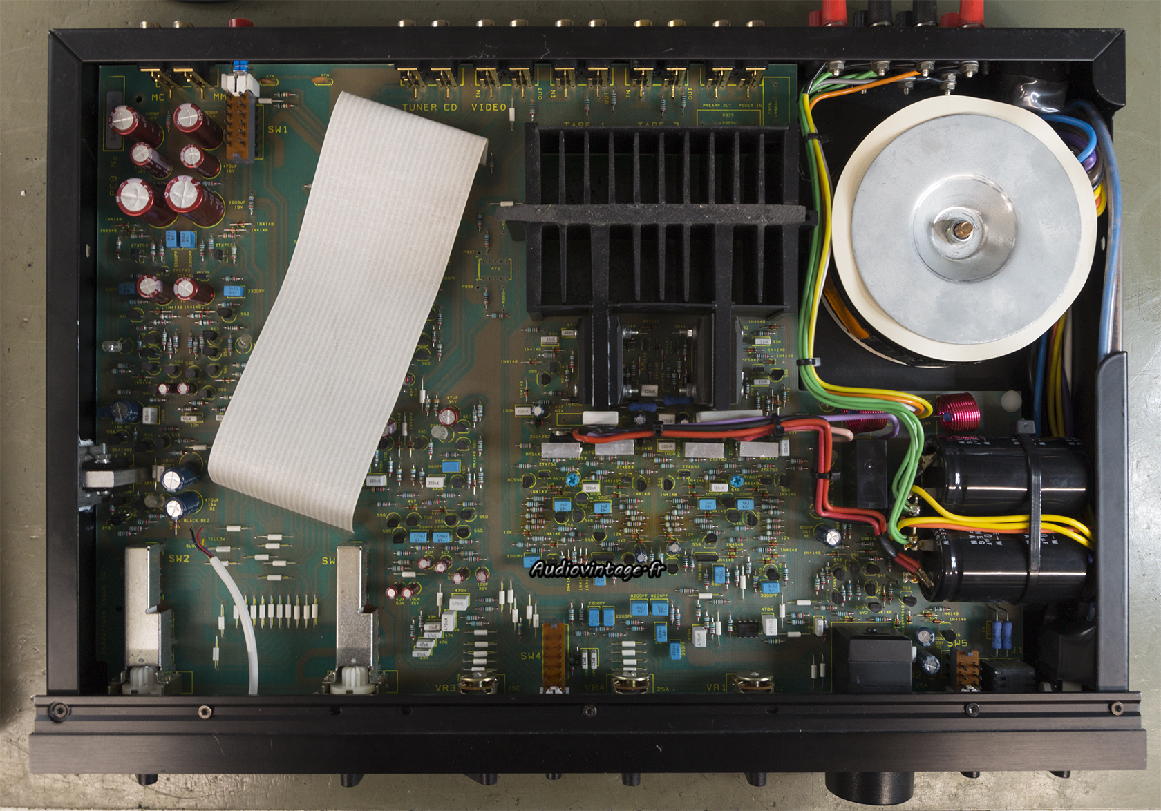

Audiolab 8000A : à son arrivée.

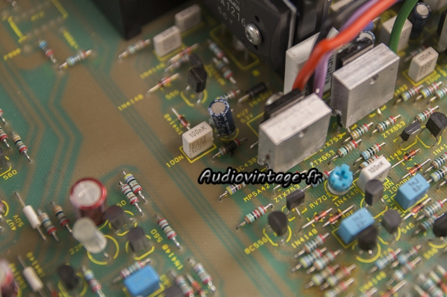

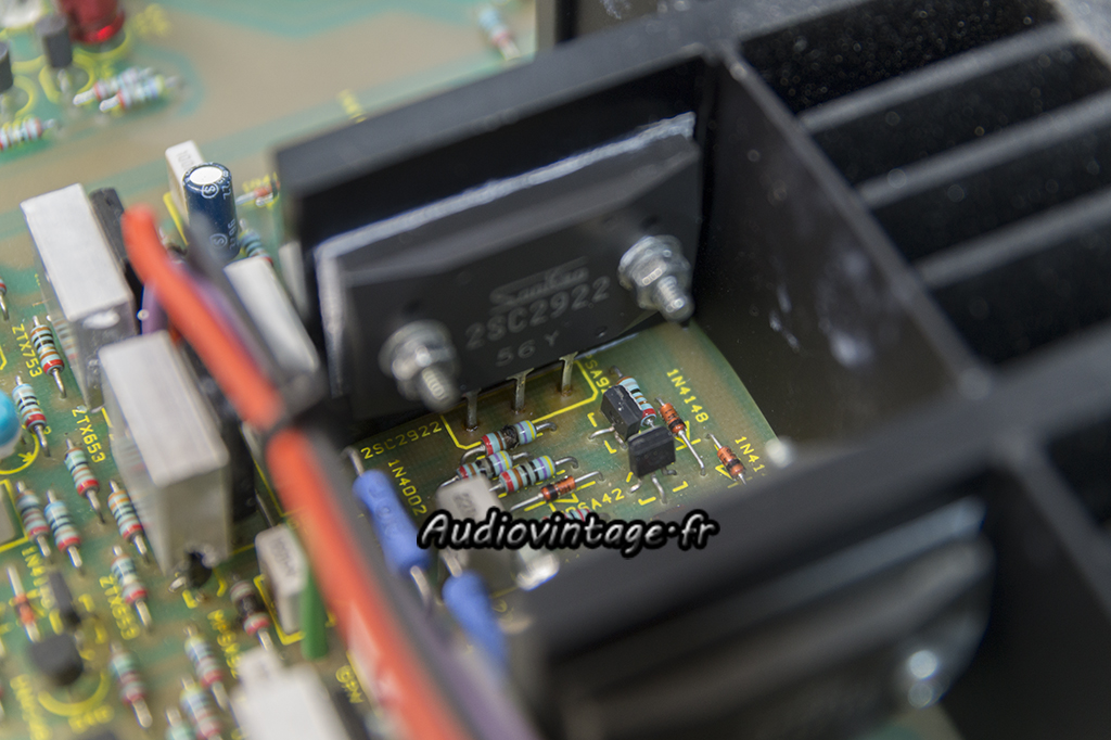

Il m’a été confié car le canal gauche montrait des signes de faiblesse…
Audiolab 8000A : dégats.

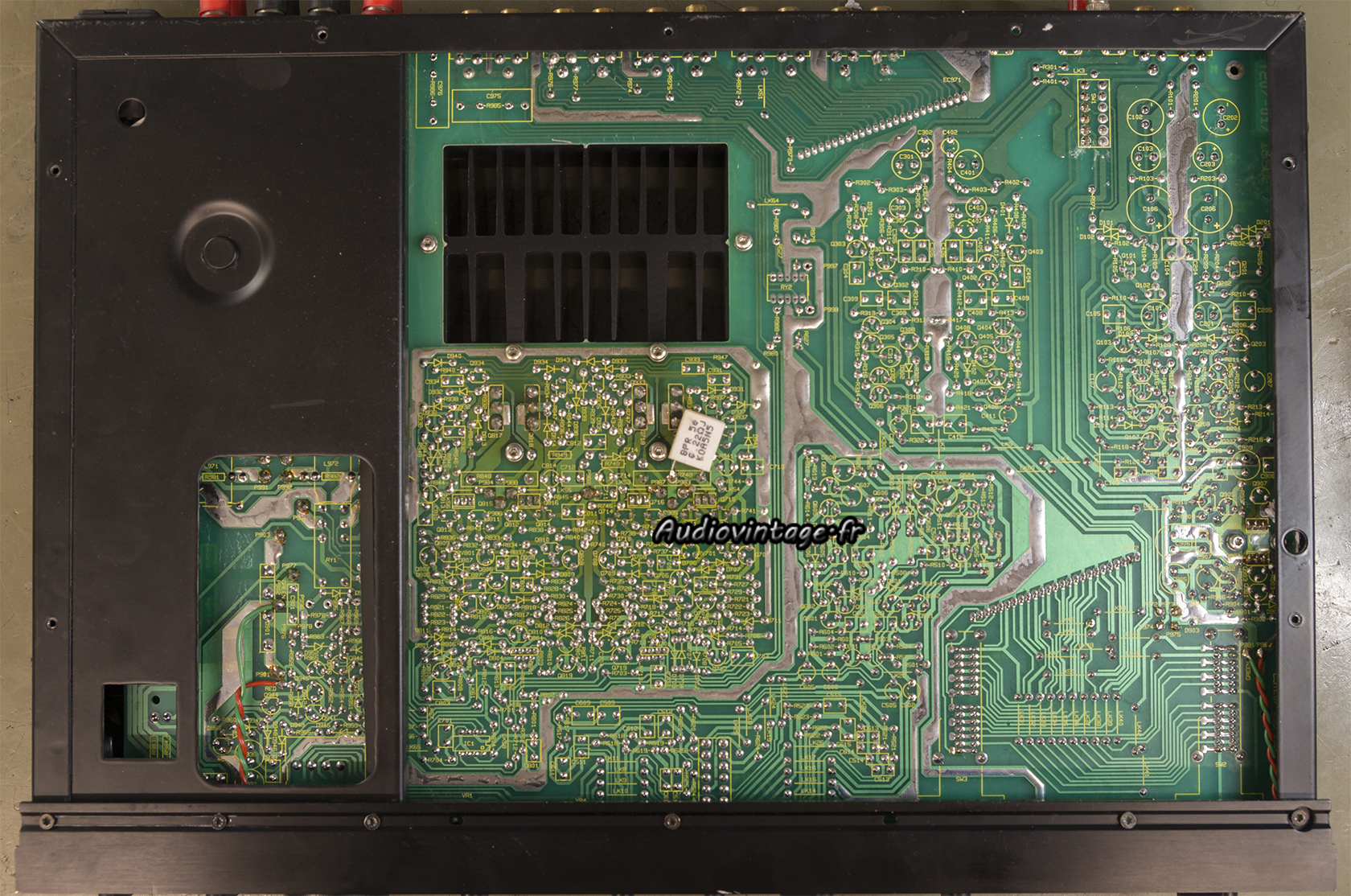

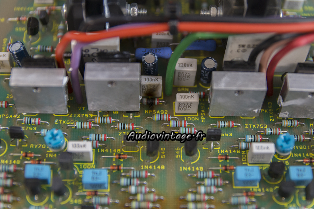

En effet, de nombreuses résistances ont eu bien chaud, et la double résistance d’émetteur a été remplacée par deux simples, signe que quelqu’un est déjà intervenu par ici…
Audiolab 8000A : bricolage !
Et d’ailleurs, déportée sous l’appareil, on retrouve une des deux résistance d’émetteur.
Audiolab 8000A : terminé.
L’intervention consiste à de multiples vérifications, au remplacement de toutes les résistances en mauvais état, à la mise en place d’une double résistance d’émetteur comme à l’origine, au remplacement de certains condensateurs chimiques bien fatigués et comme l’appareil chauffe beaucoup, le circuit se décolore et certaines soudures sont à refaire.
Je termine par le réglage des courants de repos.

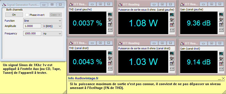

Audiolab 8000A : distorsion-a-2x1w-sous-8-ohms-entree-CD-tone-defeat
Distorsion à 2x1w sous 8 ohms, entrée CD, tone defeat.

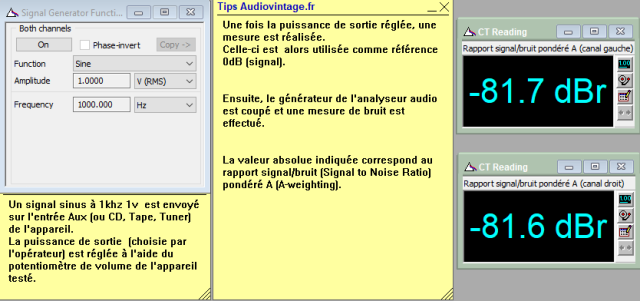

Audiolab 8000A : rapport-signal-bruit-a-2x1w-sous-8-ohms-entree-CD-tone-defeat
Rapport signal bruit à 2x1w sous 8 ohms, entrée CD, tone defeat.
Audiolab 8000A : rapport-signal-bruit-a-2x60w-sous-8-ohms-entree-CD-tone-defeat
Rapport signal bruit à 2x60w sous 8 ohms, entrée CD, tone defeat.

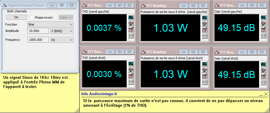

Les mesures sur entrée phono MM:
Audiolab 8000A : distorsion-a-2x1w-sous-8-ohms-entree-phono-MM-tone-defeat
Distorsion à 2x1w sous 8 ohms, entrée phono MM, tone defeat.

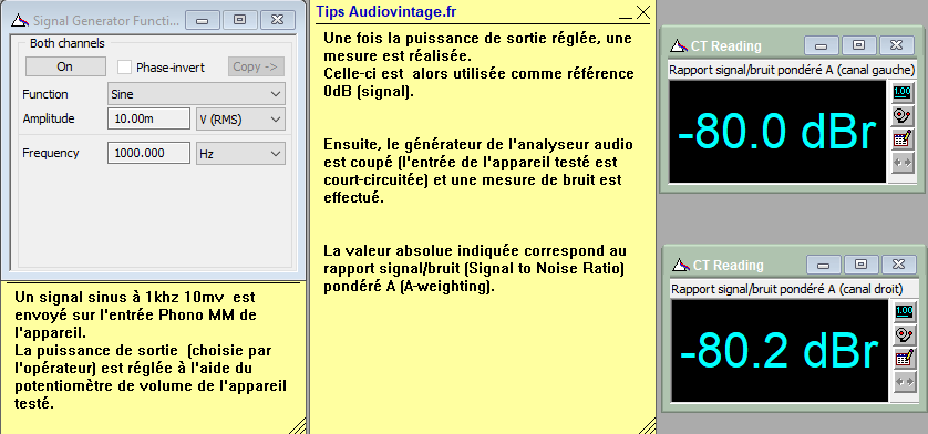

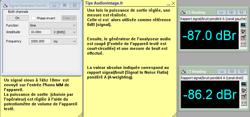

Audiolab 8000A : rapport-signal-bruit-a-2x60w-sous-8-ohms-entree-phono-mm-tone-defeat
Rapport signal bruit à 2x60w sous 8 ohms, entrée phono MM, tone defeat.

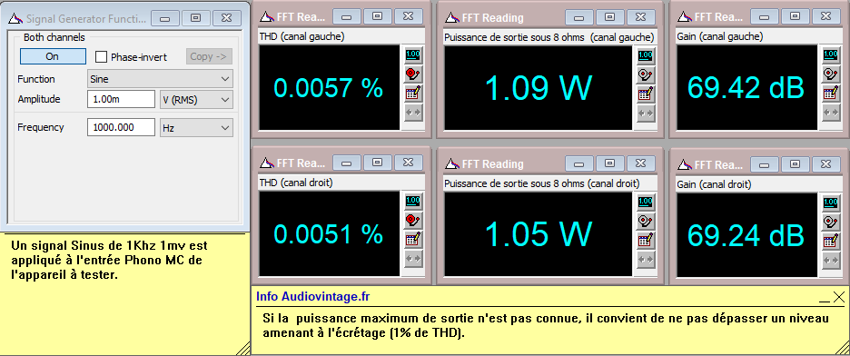

Audiolab 8000A : distorsion-a-2x1w-sous-8-ohms-entree-phono-Mc-tone-defeat
Distorsion à 2x1w sous 8 ohms, entrée phono MC, tone defeat.

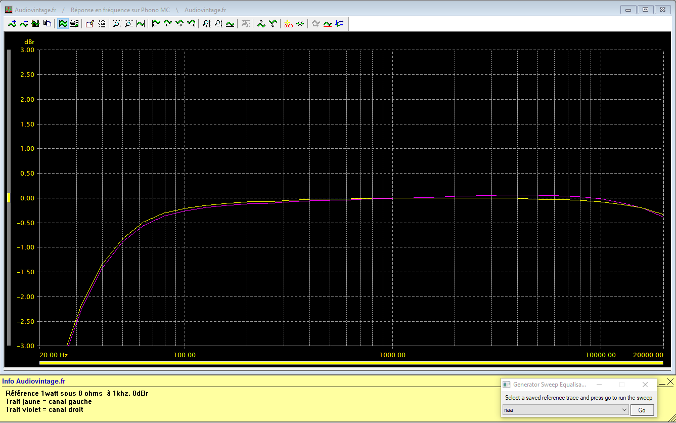

Audiolab 8000A : reponse-en-frequence-a-2x1w-sous-8-ohms-entree-phono-Mc-tone-defeat
Réponse en fréquence à 2x1w sous 8 ohms, entrée phono MC, tone defeat.

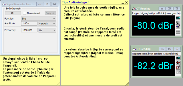

Audiolab 8000A : rapport-signal-bruit-a-2x60w-sous-8-ohms-entree-phono-mC-tone-defeat
Rapport signal bruit à 2x60w sous 8 ohms, entrée phono MC, tone defeat.
