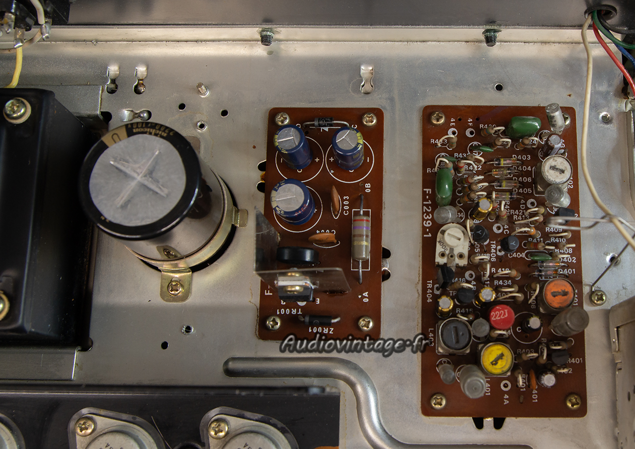

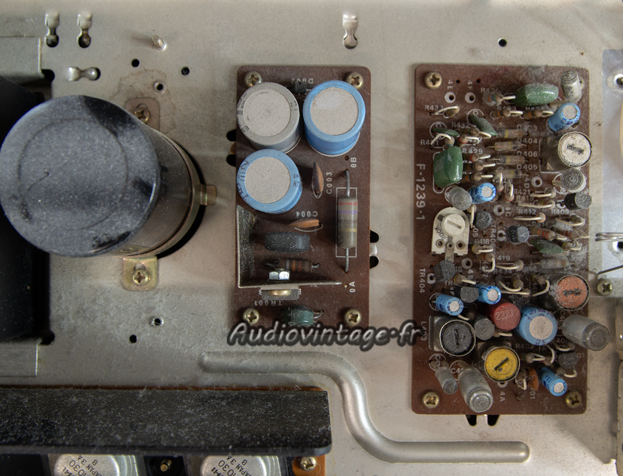

Sansui 350A : alimentation à réviser.
La section alimentation.
Sansui 350A : alimentation révisée.
Révisée.

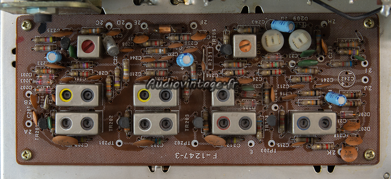

Sansui 350A : étage IF à revoir.
Le circuit tuner IF.

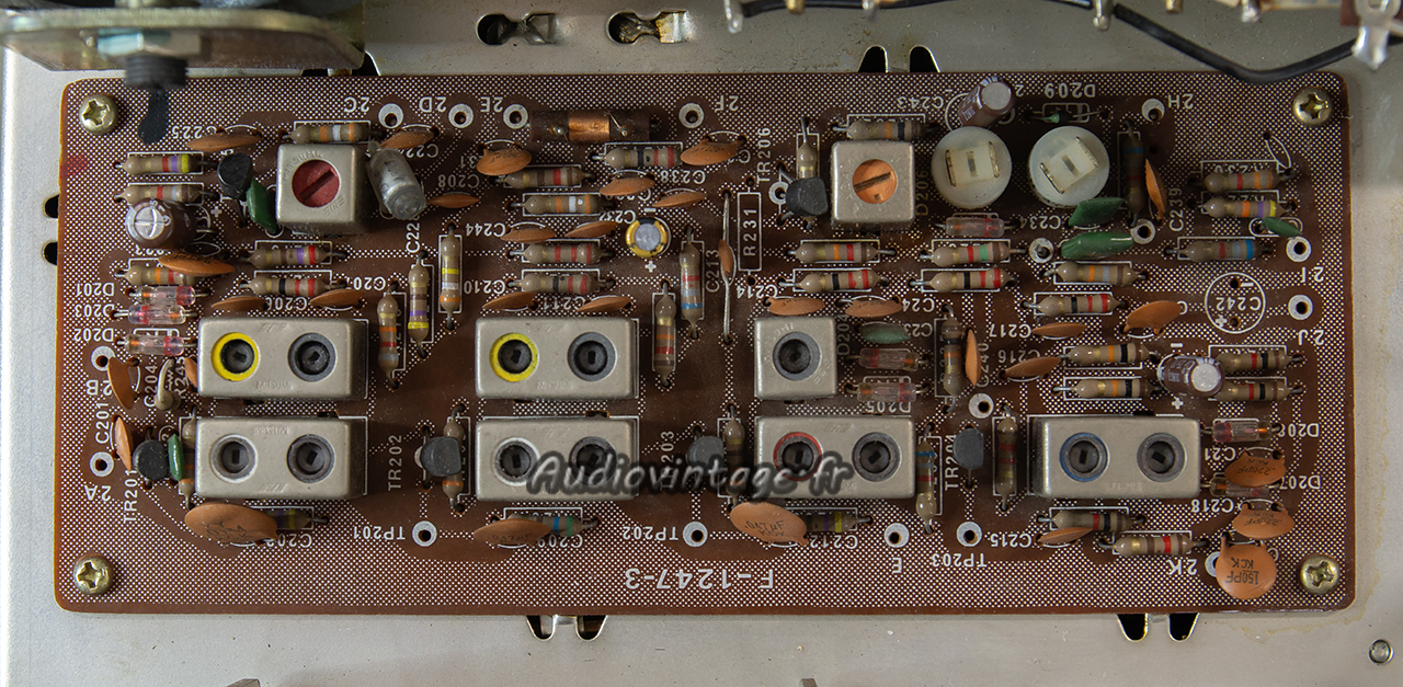

Sansui 350A : étage IF révisé.
Condensateurs chimiques neufs.

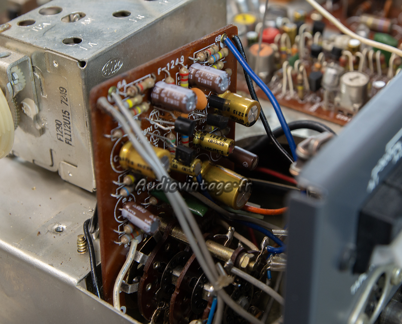

Sansui 350A : circuit de tonalité à réviser.
Le circuit de tonalité.

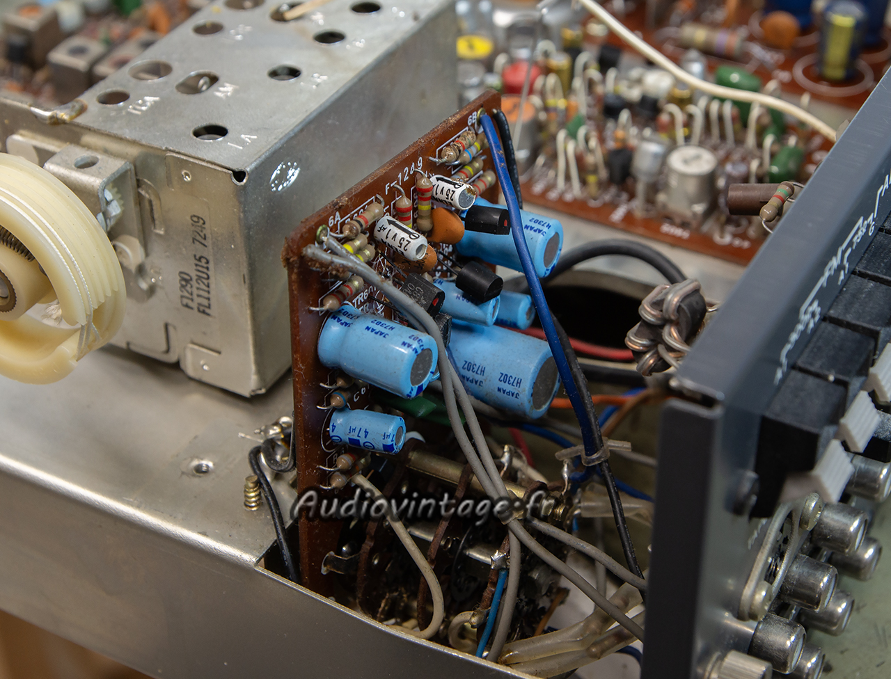

Sansui 350A : circuit de tonalité révisé.
Transistors et condensateurs chimiques neufs.

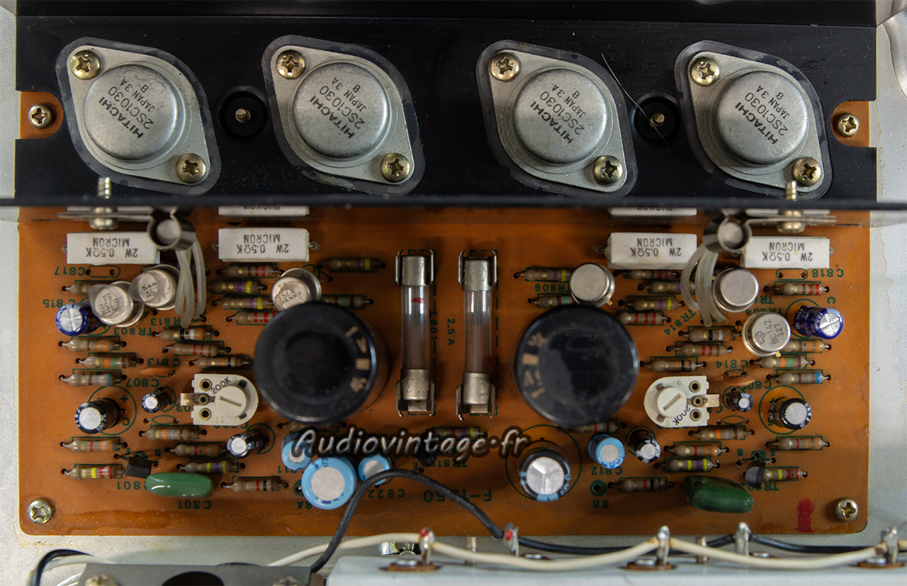

Sansui 350A : circuit driver à revoir.
Le circuit principal d’amplification.
Sansui 350A : circuit driver révisé.
Tous les condensateurs chimiques sont neufs ainsi que certains transistors.
Les transistors d e puissances ont été retirés, testé puis remontés sur des micas d’isolation neufs et de la graisse fraiche.

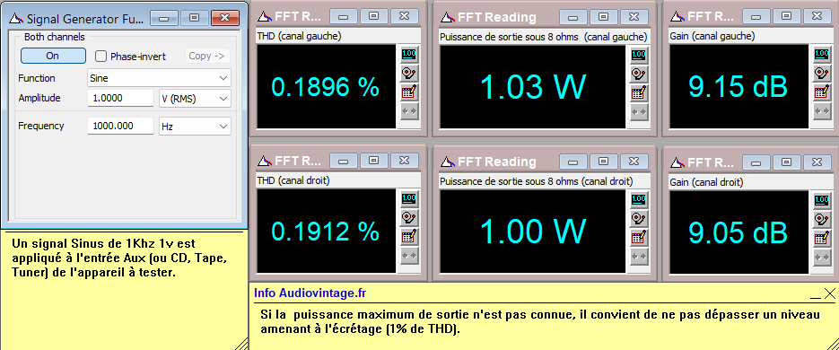

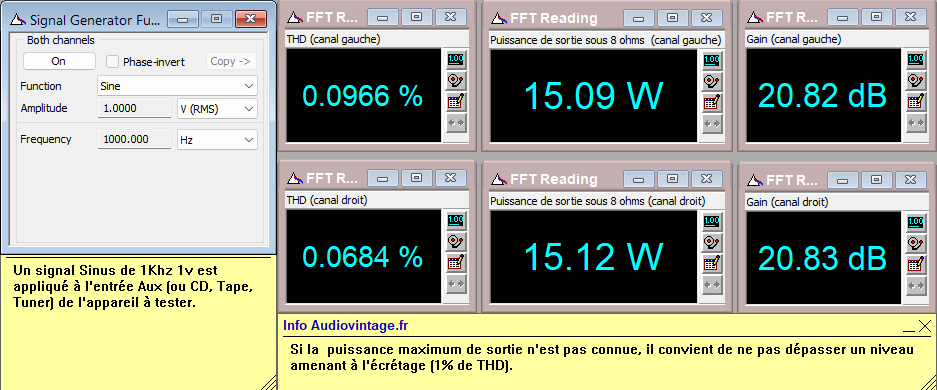

Les mesures sur entrée Aux :
Sansui 350A : distorsion-a-2x1w-sous-8-ohms-entree-aux
Distorsion à 2x1w sous 8 ohms, entrée aux.
Sansui 350A : distorsion-a-2x15w-sous-8-ohms-entree-aux
Distorsion à 2x15w sous 8 ohms, entrée aux.

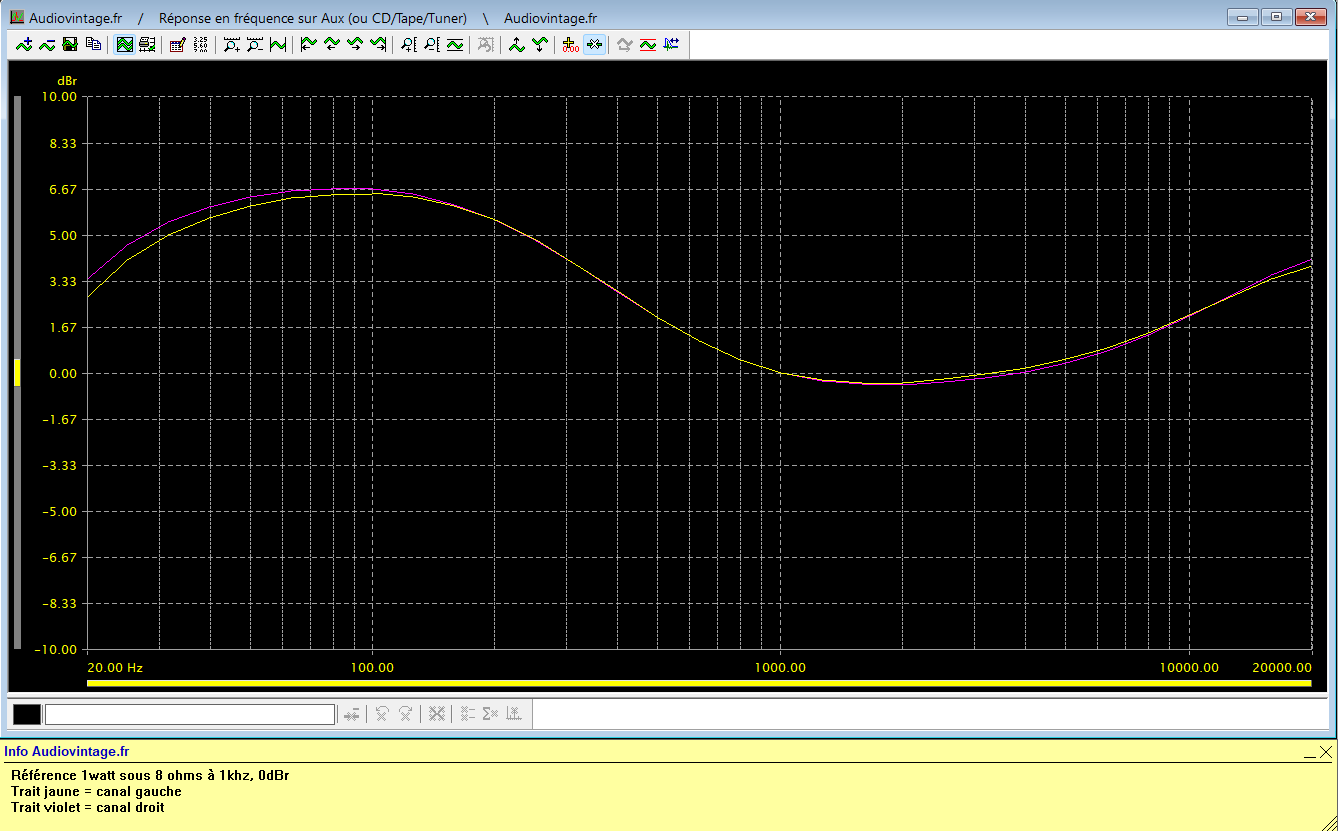

Sansui 350A : reponse-en-frequence-a-2x1w-sous-8-ohms-entree-aux-loudness-active
Réponse en fréquence à 2x1w sous 8 ohms, entrée aux, loudness activé.

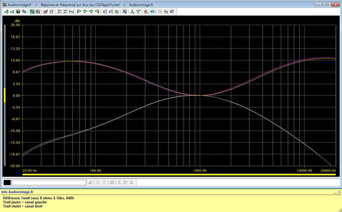

Sansui 350A : reponse-en-frequence-a-2x1w-sous-8-ohms-entree-aux-correcteurs-au-mini-puis-au-maxi
Réponse en fréquence à 2x1w sous 8 ohms, entrée aux, correcteurs au mini puis au maxi.

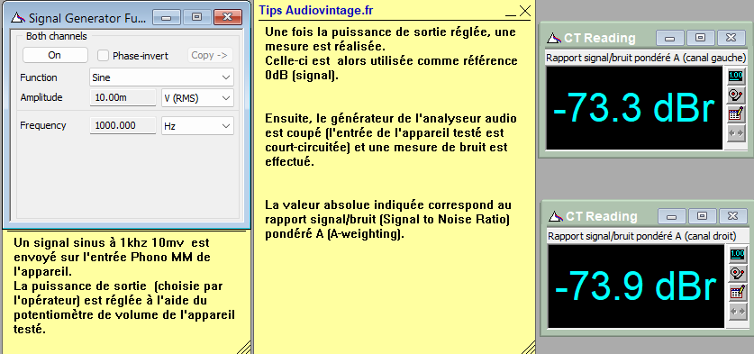

Sansui 350A : rapport-signal-bruit-a-2x1w-sous-8-ohms-entree-phono
Rapport signal bruit à 2x1w sous 8 ohms, entrée phono.

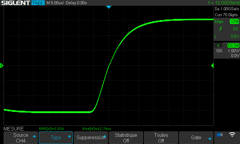

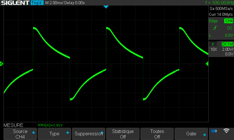

Sansui 350A : signal-carre-a-100hz
Sansui 350A : signal-carre-a-1khz
Sansui 350A : signal-carre-a-10khz
Sansui 350A : temps-de-montee-a-10khz
Signal carré à 100hz, 1khz, 10khz et temps de montée à 10khz. 1w en sortie sous 8 ohms, entrée aux.
