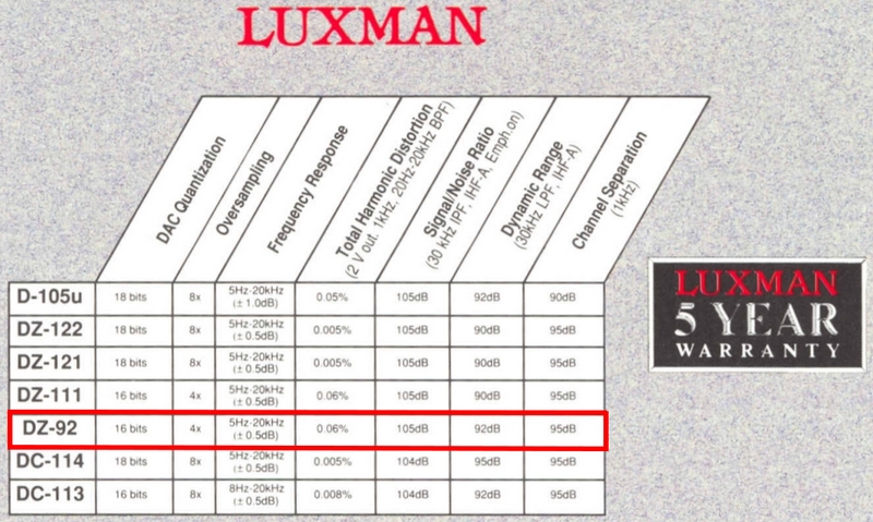

...seulement quelques informations sur des catalogues de 1990 :
Luxman DZ-92 (Catalogue US 1990).jpg (232.41 Kio) Vu 10715 fois
Luxman DZ-92 (Caractéristiques).jpg (296.45 Kio) Vu 10715 fois
Luxman DZ-92 (Catalogue Allemand 1990).jpg (35.7 Kio) Vu 10715 fois

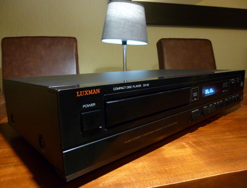

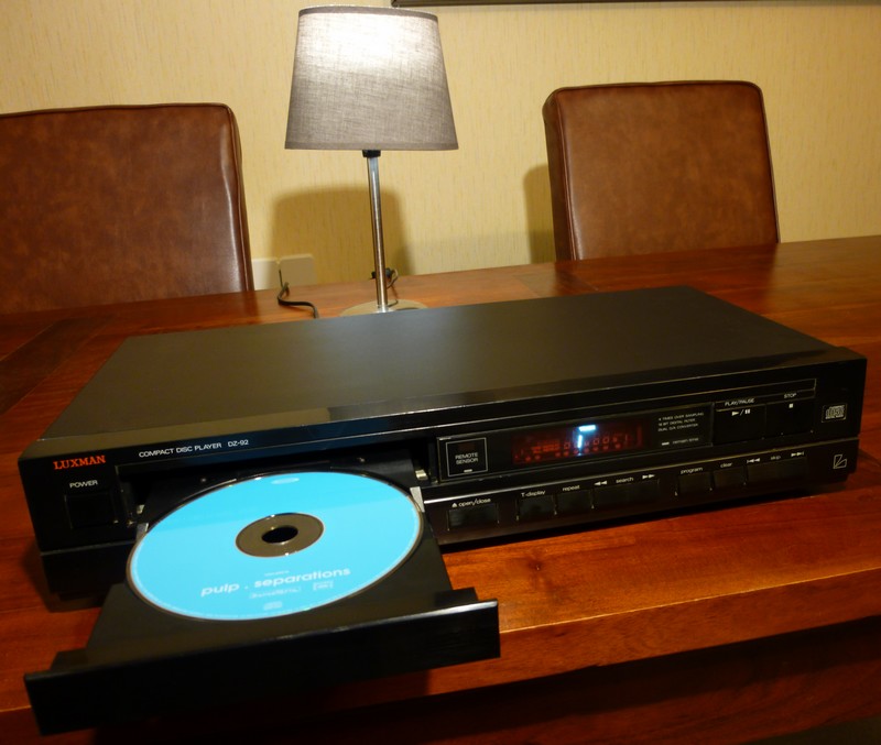

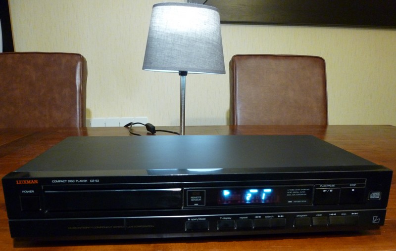

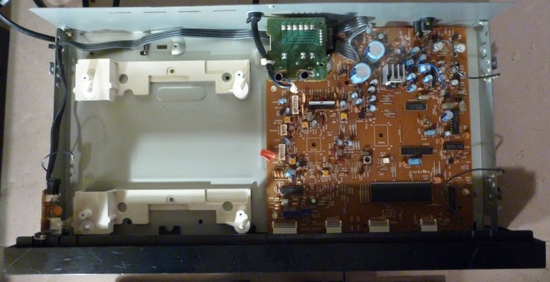

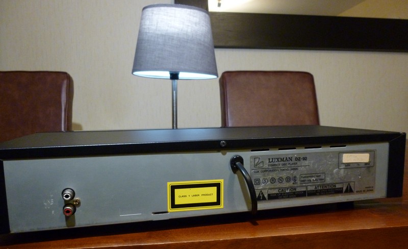

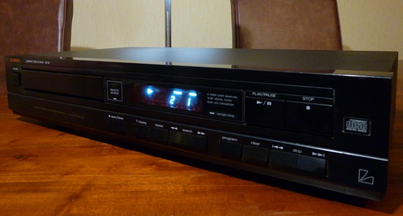

C'est une platine entrée de gamme qu'un copain m'a donné avec un ampli LV-91 (en panne, il "traîne" dans mon garage) et un tuner T-111L (présenté ici et que je n'ai plus).

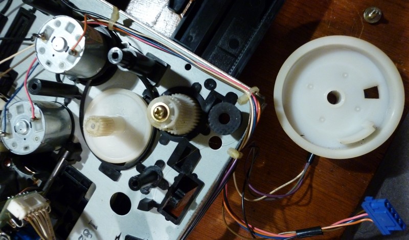

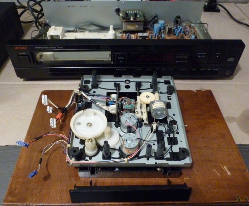

Quand je l'ai récupérée en mars dernier, le tiroir ne s'ouvrait pas et je crois me souvenir que je l'avais simplement nettoyée pour qu'elle reparte mais tout en restant assez capricieuse et lente...
Cette fois, j'ai sorti ma désormais fidèle vieille boîte d'élastiques de chez Carrefour pour changer la courroie et ça fonctionne beaucoup mieux... :mossieurpropre:

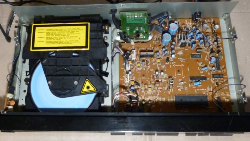

Je ne suis pas spécialiste mais, même si tout ça reste "léger", cela me semble d'une construction sérieuse pour de l'entrée de gamme.

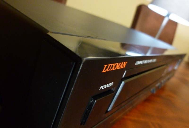

Une fois remontée, le tiroir a retrouvé sa rapidité et un peu de silence :yes!:
Je serais bien incapable de vous faire de grand discours sur ses qualités musicales car je n'ai fait qu'une écoute rapide dans mon garage avec un ampli Pioneer SA-720 et des enceintes Jamo Cornet 165 ...mais je peux dire que je me suis régalé ...bon le fait que j'écoute l'album Separations de Pulp n'est sûrement pas étranger à cela ! :miam:
