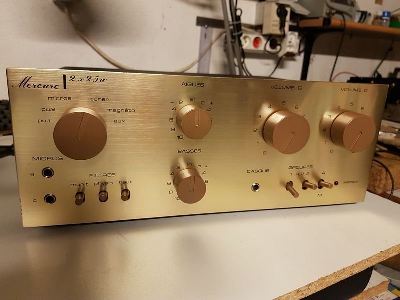

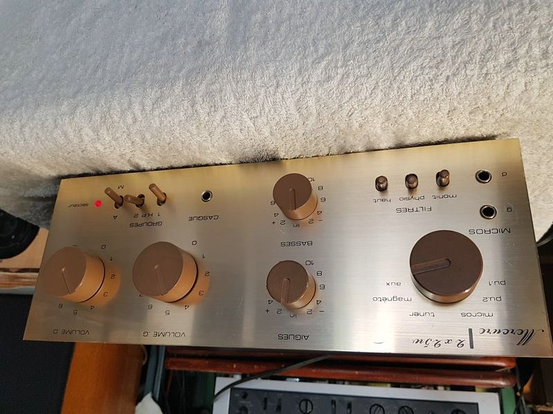

:hello: A toutes et tous, longtemps que je n'ai rien posté ici, voila de quoi me rattraper....
Un vrai vintage bien de chez nous: l'ampli Mercure 2x25w.

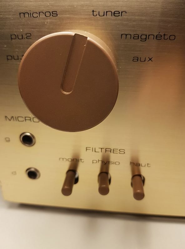

Qui c'est le plus beau ?......
20241106_182804 [800x600].jpg (77.82 Kio) Vu 8211 fois
20241107_114238xx [800x600].jpg (106.09 Kio) Vu 8211 fois

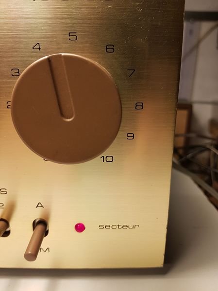

Non la façade n'est pas plaquée or mais sur divers éclairages, le rendu est superbe.

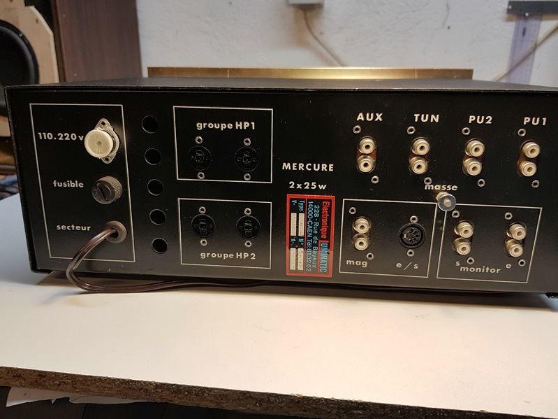

L'arrière est plus classique dans le style Esart, Filson de même époque, ergonomique, efficace et suffisant.
20241106_180635 - [800x600].jpg (88.95 Kio) Vu 8211 fois
La plaque ne vous dira surement rien mais.....Luminatic est une société Caennaise qui a crée un département hifi avec un certain Mr Patrick Hebert.....

Sérigraphie en français, toujours un détail que j'apprécie.

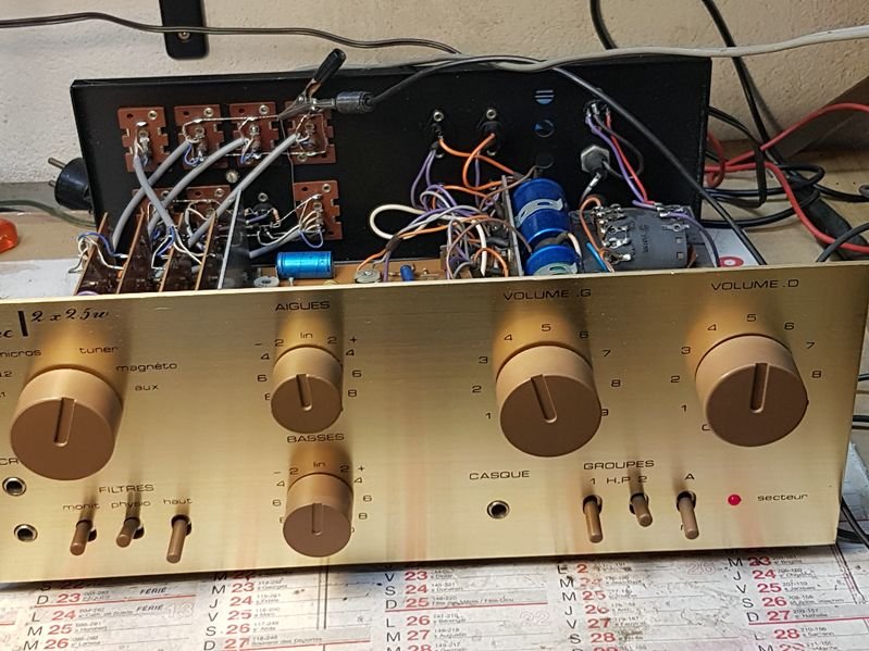

quelques photos internes :
20241121_175619 [800x600].jpg (129.15 Kio) Vu 8151 fois
20241121_175544 [800x600].jpg (172.69 Kio) Vu 8151 fois

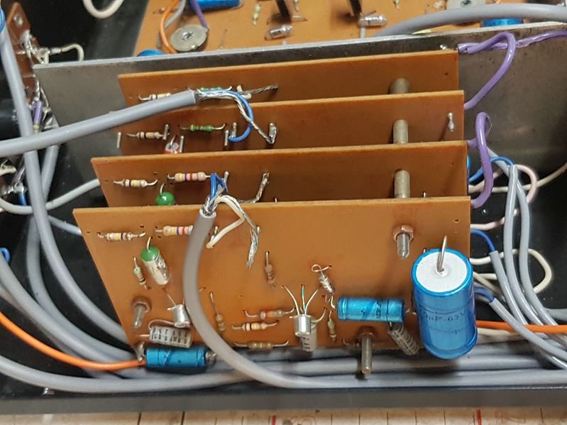

De gauche à droite : les cartes entrées, phonos, micro etc...au centre carte ampli avec réglages tension ,biais, à droite bloc alim , capas filtrages en dessous, le deux bleues sont celles de sortie ( tension unique).Enfin devant , verticale, carte pré-amp correcteur.
Les cartes sont en époxy, pistes épaisse, on n'est pas encore dans la CAO :D
A l'ouverture je me suis dit : Esart , Filson sortez de ce corps !!
On retrouve un vrai montage à l'ancienne, à la main, du vrai artisanat noble.

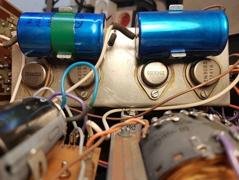

Tous ceux qui ont galéré sur des Esart auront vite reconnu les jolis condos à bouts rouges et verts... :colere:
A virer le plus vite possible, les composants sont "locaux" séries bc ,tip et puissance 2N3055 que voici...
20241121_172731 [800x600].jpg (115.56 Kio) Vu 8151 fois
Pour l'instant je découvre et je peux affirmer que le ramage vaut le plumage, Sansui certain...

bizarre ces 2N3055 dépareillés pour chaque canal
qui les a fabriqués ?
inconnu pour moi
