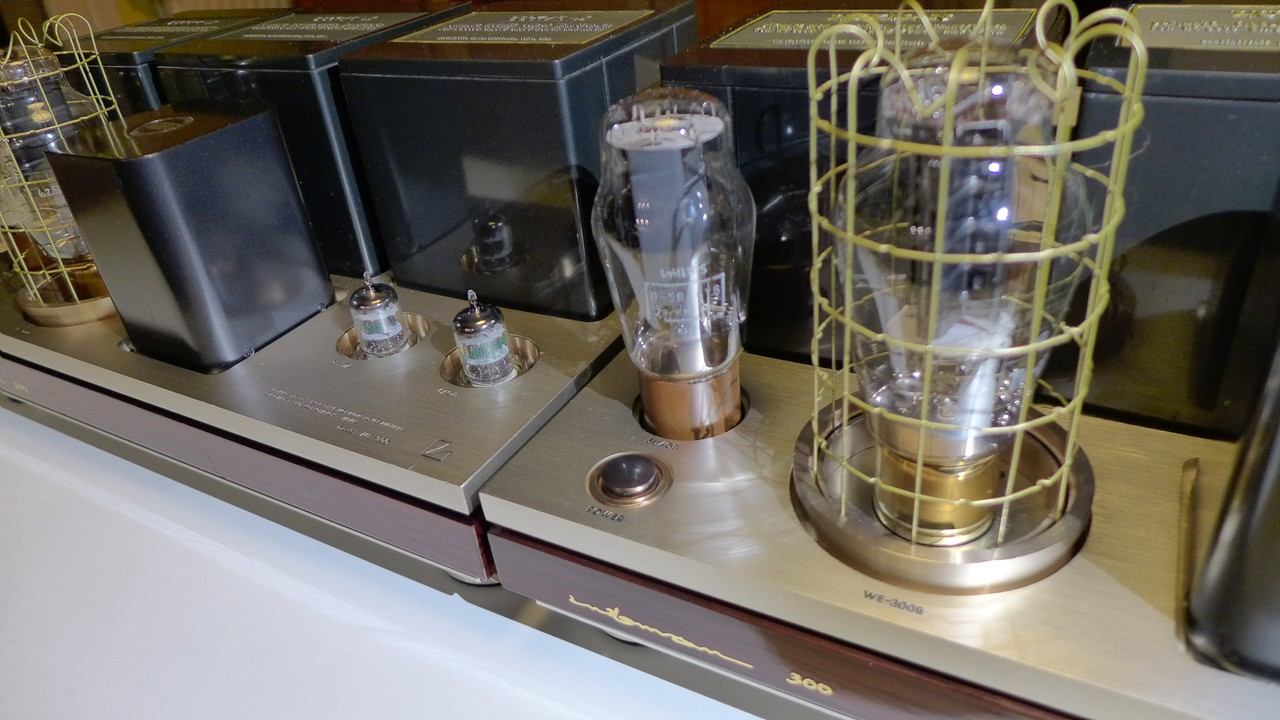

Quelques autres vues avant de passer au dessous de la chose
P1020100(1) (Copier).JPG (581.97 Kio) Vu 9158 fois
P1020103(1) (Copier).JPG (655.11 Kio) Vu 9158 fois
P1020105(1) (Copier).JPG (111.71 Kio) Vu 9158 fois
Ces amplificateurs sont alimentés par du secteur en 100volts.
Il y a peu, j' ai fait fabriquer quelques transfos 230/100volts avec écrans d' isolement pour alimenter des appareils sous tension Japonaise, très utile pour les essayer dans les meilleures conditions ... un variac étant à proscrire pour des appareils de cette qualité.
Ils seront connectés à des Western-Electric 755A malgré l' impédance inadaptée, et alimentés en signal par une source analogique et alternativement un préampli Sony TA-E88B et un préampli à tubes que je vous présenterai incessamment sous peu. :whistle:

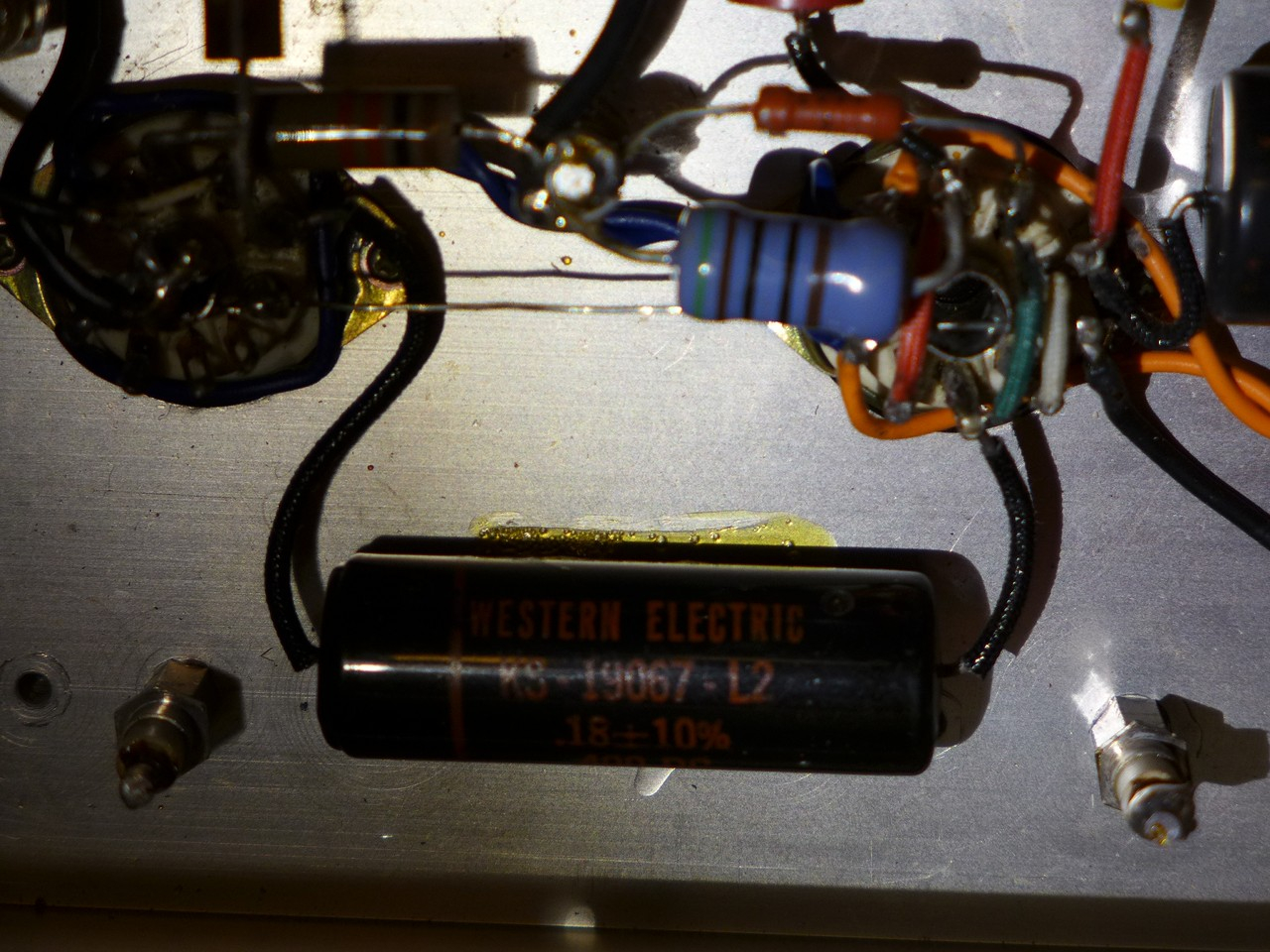

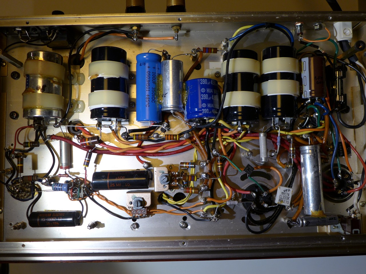

Je ne sais ce qu' il y a sous le capot du transfo inter-étage Michel, dans cette configuration comme dans celle de mes 300B Légend les transfos et selfs sont tous sous des capots similaires.
Dans ces Luxman sont utilisés des électrochimiques en filtrage ...
Ils ont été considérablement modifiés par rapport au montage d' origine Lux. La 5U4 redresseuse a été changée pour une 5R4GYS ... excellente ... mais non adaptée en valeur capacitive à la valeur avant self.
Il y a un peu de "tout" en condensateur ... dont de l' américain Sprague Atom et également en liaison ... version ancienne ... il y aussi du Sprague estampillé Western-Electric en liaison .
