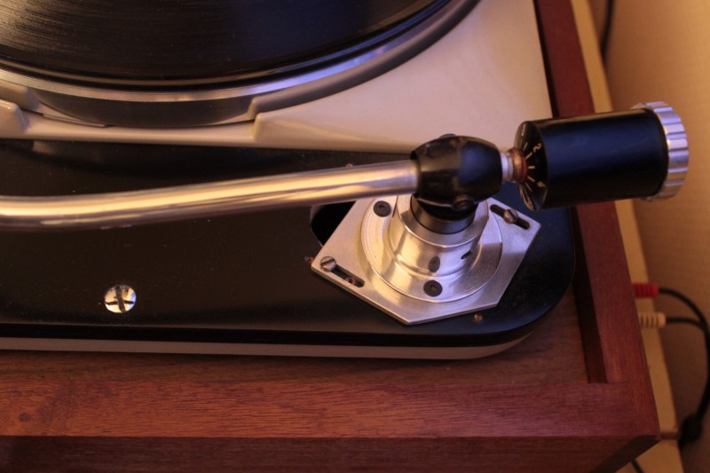

Bonsoir tout le monde,
Suite à la remarque de Bruno sur le sujet de la Garrard 401 je me devais d'éclaircir cette histoire de bras. Un tube coudé comme le SKG mais un pivot différent. Le pivot ressemblerait plus à celui du SMG mais ce n'est pas encore tout à fait ça. Je vous avoue qu'au début je pensais avoir un bras DIY fabriqué avec différents éléments de bras Ortofon.

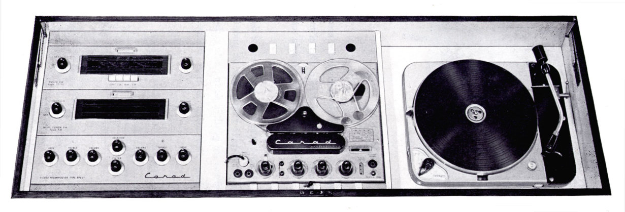

Mais finalement il semblerait que non.... Je vous transmets donc les maigres informations que je possède. Il s'agirait d'un bras de référence SSM-212 qu'on trouvait sur les meubles Carad pro arte. A t'il été produit et commercialisé uniquement pour Carad?
Voilà quelques photos chez l'ancien propriétaire.

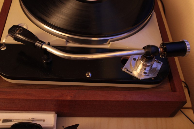

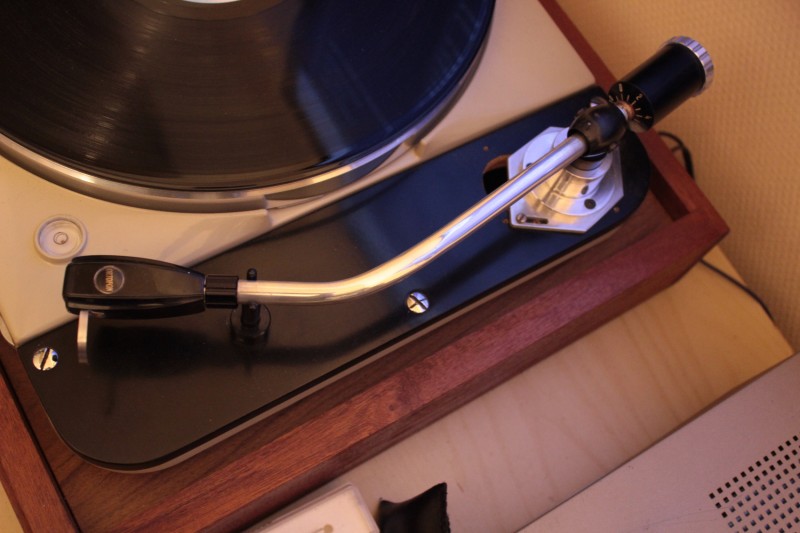

Et d'autres

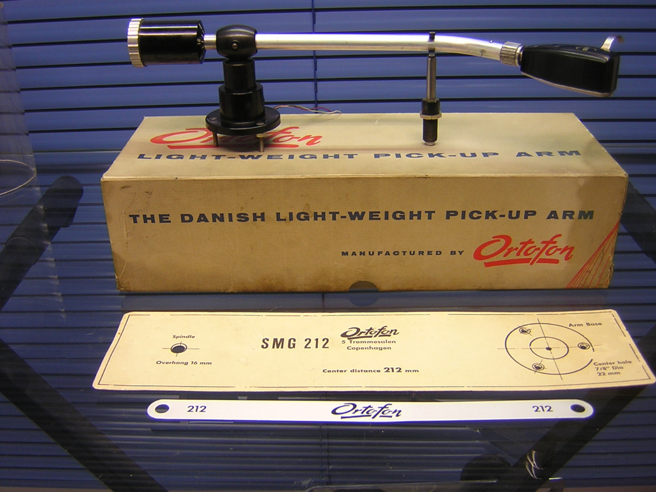

Merci Damien!
Une vrai bizarrerie ce bras Ortofon, sur les photos avec la 401 j'avais presque l'impression qu'il s'agissait d'un uni-pivot tant les deux fourches qui maintiennent par vis pointeaux l'"olive" du bras me paraissaient fines.
D'ailleurs donc l'olive est différente du smg-212, il y a un méplat sur celle du smg.
Pareillement la bague cannelée du contrepoids on dirait celle d'un rmg; elle est chromée (en métal?) alors que celle du smg est en plastique gris.
La base est aussi différente, meilleure que le smg certaiment, bcp plus massive.
Normalement c'est lourd comme bras, qu'est-ce que ça donne à l'écoute?

Salut Bruno!
Oui plutôt lourd. Tellement que je suis obligé de rajouter un poids sur la Sansui SR4040KT.... il me faudrait une SPU ou au moins un porte-cellule de type SPU-G.
A l'écoute, pour le moment ça zombe....

Bonsoir Damien ....
Oui, ton bras n' est pas courant .. il est très proche du SKG-212 et simplement coudé ... pas en "col de cygne" comme les RMG et SMG.
Ce n' est pas un bras "lourd" ... Il est équipé ... comme tous les bras Ortofon de cette époque... d' un contrepoids pesant prévu pour obtenir l' équilibre nécessaire aux 32 grammes d' une SPU équipée ou non de ses transfos. Le tube du bras par lui-même est constitué d' aluminium.
Il fut un temps ou l' on trouvait ce type de bras avec des contrepoids sciés afin de réduire leur masse d' équilibrage.

Oui Jean tu as raison c'est le contrepoids qui est lourd et non la masse effective du bras.
Il ira bien avec ma S15-T ou la sansui. Je vais regarder aussi pour un lève bras Ortofon.

Damien, l'olive n'est pas solidaire du bras on dirait? Une différence de plus. Tu pourrais faire une photo du pivot plus en détail?
Pour le contrepoids, ça pourrait être intéressant d'essayer avec un poids moindre.
J'avais d’ailleurs acheté spécifiquement le porte cellule de 18g (!) de chez AT pour compenser le poids de la masse arrière.

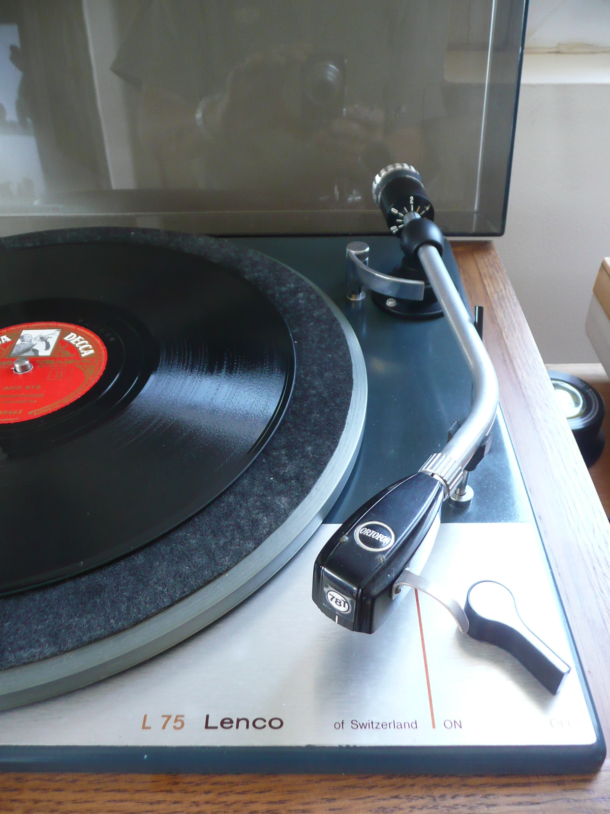

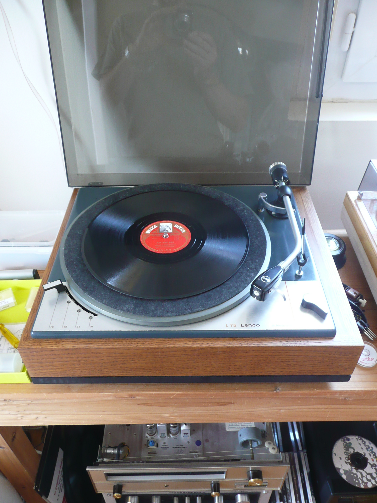

Hello,
QQs photo de mon SSM, si cela peut faire avancer le smilblique.
Je l'ai depuis très longtemps, et je l'avais trouvé déjà monté sur cette L75 (montage des années 70 ou 80 d'après le premier proprio)
Le contrepoids n'est pas assez lourd pour une cellule lourde. Le miens a apparemment été modifier, ajout de poids + scoth noir sur le CP... (?) . Elle était et ai toujours dédiée aux 78tr, avec un PC Ortofon, + du poids dans le PC et une simple cellule BSR (c'était comme cela et j'ai laissé telquel)

Je vais refaire des photos si vous le voulez.
Le support de bras en alu n'est pas d'origine.
le tube de bras traverse "l'olive" et est fixé par deux vis pointeaux.
il me faudrait un pc comme le tien le bleu.
Il me semble compliqué de mettre un autre contrepoids....
