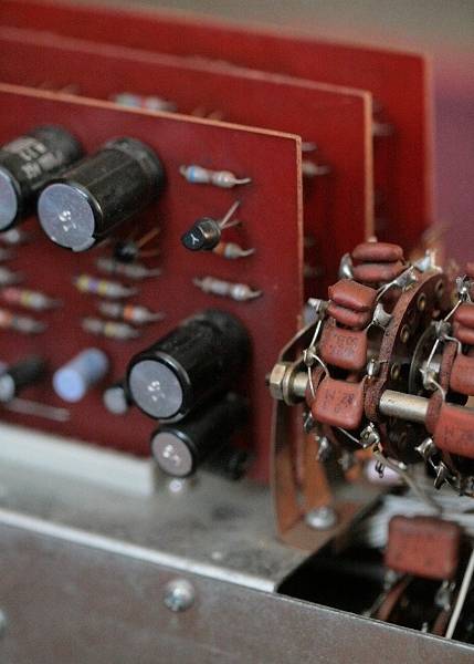

Oula mais ça va faire cher ça et est-ce que ça va rentrer ?
Euh tu me parles bien de bipolaire ? Seraient pas polarisés ceux que je vois sur la carte ? :pt1cable:
un conseil lien boutique ?
:merci:
Peut-être ça :
http://cgi.ebay.fr/Condensateur-MKT-rad ... 444wt_1140
:cow:

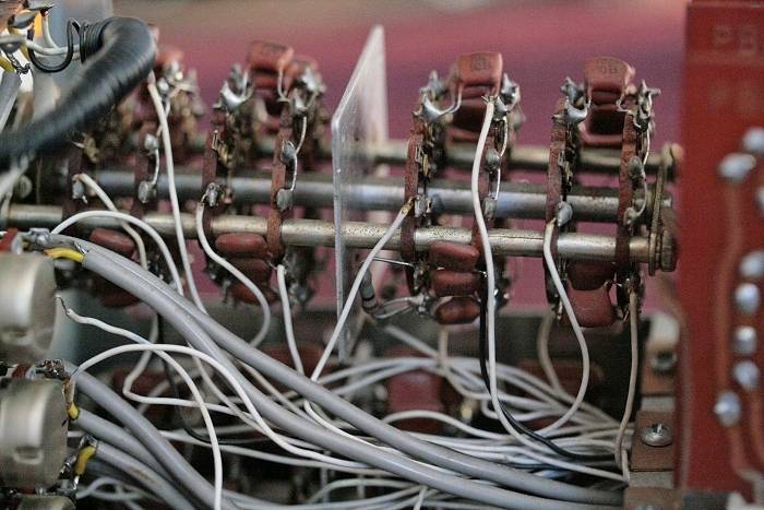

Autre question, toujours sur le remplacement des composants :
Ceux qui sont majoritaires sur la photos, les marrons. Est-ce que ce sont des condensateurs ?
De même par quoi les remplacer ?
J'ai relevé pas mal de valeurs. Faut dire qu'il y en a un paquet.

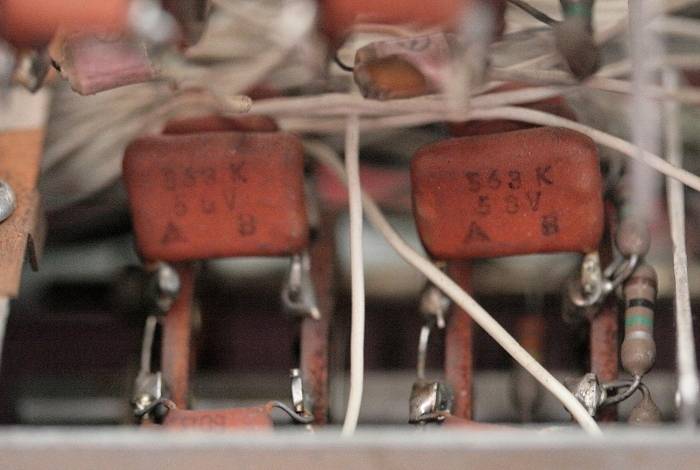

Coupure Grave/Médiums :
473K 50D
223K 50B
123K 50B
232K 50B
104K 50V
153K 50B x5
563K 50V
le tout X4
Coupure Médiums/Aiguës :
102K 50B X2
152K 50B X2
472K 50B
0,01 8Z.M
122K 50B
182K 50B
392K 50B
le tout X4
Soit en tout 80. :shock:
Il y a aussi les petits tubes roses que l'on aperçoit :
820J WV50
:merci:
:cow:
Vinc
Messages : 4743
Re: Luxman Diviseur de fréquences électronique FL-153
Message par Vinc »
ce sont des condo oui MKqqch généralement ils posent pas de soucis.
valere
Messages : 2318
Localisation : Hautes-Alpes
Message par valere »
Donc pas de chance qu'ils soient responsable de la ronflette ?
Plutôt d'avis de les laisser en place ?
:cow:
Vinc
Messages : 4743
Message par Vinc »
peu de chance(tout est toujours possible)
vérifie d'abord le reste si t'as plus de solution penche toi dessus
