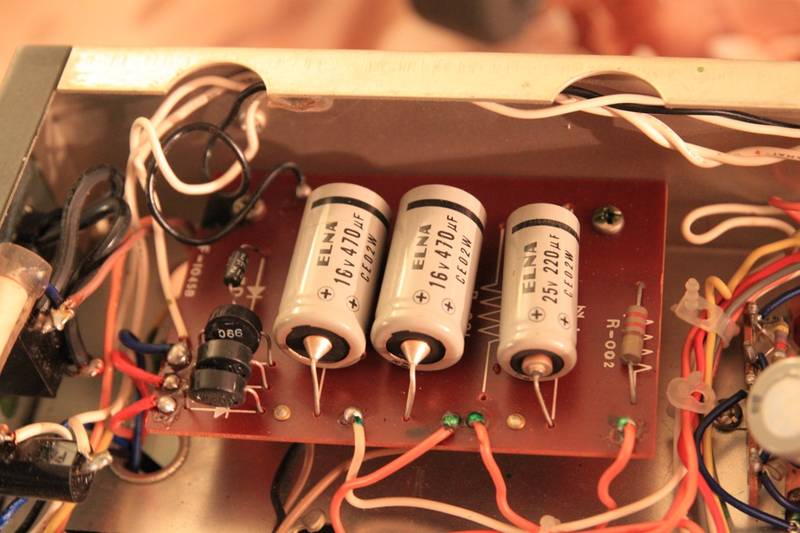

Passage à l'ELNA silmic !!!
Maintenant on passe aux choses sérieuses !!
Ci-dessus, les condos à changer.
Il n'y a que 27 condos, moins ceux de l'alimentation qui sont encore opérationnels, cela nous fait 25 condos.
J'ai décidé de ne pas changer ceux-ci :
Certes j'ai acheté les condos de remplacement, mais je n'ai personnellement pas envies de les changer, car avec l'appareil qui mesure l'ESR, le résultat de ce dernier était correct!!
Bon il nous reste que 23 condos.
Il n'y a pas spécialement de problèmes pour les changer, le tout est accessible sans rien démonté (ou presque), le tuner n'a pas trop souffert et après l'avoir testé après modification de chaque étage, il s'allumait encore après avoir changé le dernier condo.
Mais (ah ba oui il y a un mais, sinon c'est plus drôle), durant les tests entre chaque modification d'étage... et bien je n'ai pas testé la réception...
Et en le branchant sur son emplacement final avec l'antenne sur 75ohm et bien la FM.... je ne capte plus rien!!! Un bruit blanc comme si on n'avait rien. (J'ai enlevé le "mute" et le "MPX Noise Canceler" :mrgreen: et toujours rien).
Reflex numéro 1 : remettre en cause la totalité de son travail !!
C'est ce que je suis en train de faire ce week end!

Perso c'est ceux que tu n'as pas changé que je change en premier dans un tuner, en effet ceux qui souffrent le plus sont bien les capas de l'alim...
Olorin
Messages : 2418
Re: Sansui TU777
Message par Olorin »
Les trois capas sont encore bonnes ainsi que les deux de l'alim (les 2 2200µf qui m'affiche plus de 3500µf...), dont l'ESR est de 0.09ohms.
Bref après avoir remis mon travail en cause, je n'ai rien trouvé de transcendent, tous les condos sont à la bonne place avec le négatif et le positif dans le bon sens.
Il y avait un condos mis en place que je n'ai même pas soudé... :mrgreen:. Même soudé sa ne fonctionne pas mieux...
Bref je sens que l'année prochaine j'y serais encore (oui c'est dans 7 jours :lol: ).
