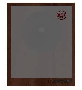

membre banni
Re: Enceinte Amplifiée Jensen-RCA
Message par membre banni »
Voilà la tête du meuble (modélisé :mrgreen: ) :
C'est très classique…
Donc la partie à l'arrière qui fait l'angle servira de refuge pour l'amplification à tubes, c'est pas très différent des caissons de basses actif…
