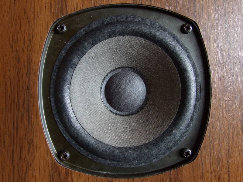

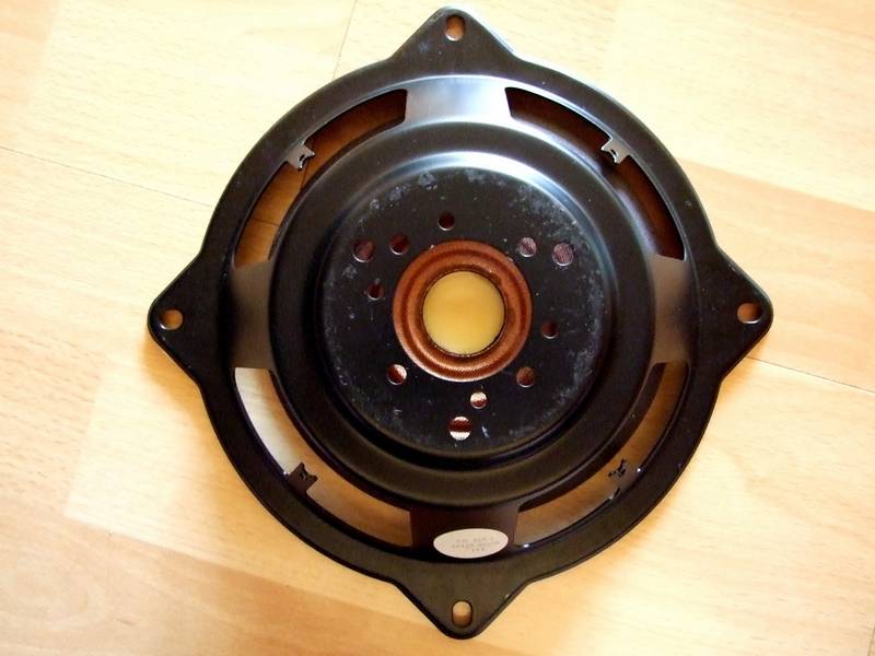

Trouver sur Leboncoin pour quatre billets de dix, elles sont en très bon état, hormis les classiques suspensions en mousse qui après 26 ans, ne suspendaient plus rien du tout.
Commande faite auprès d’un fournisseur Chinois sur Ebay, mais n’ayant absolument pas l’envie de les refaire tout les 10 ou 15 ans, surtout qu’il y en a quatre ! Je décide d’opter pour le caoutchouc fin. (15€ la double paire, livraison comprise)
Pour une première fois, je suis satisfait du résultat aussi bien esthétique que sonore.

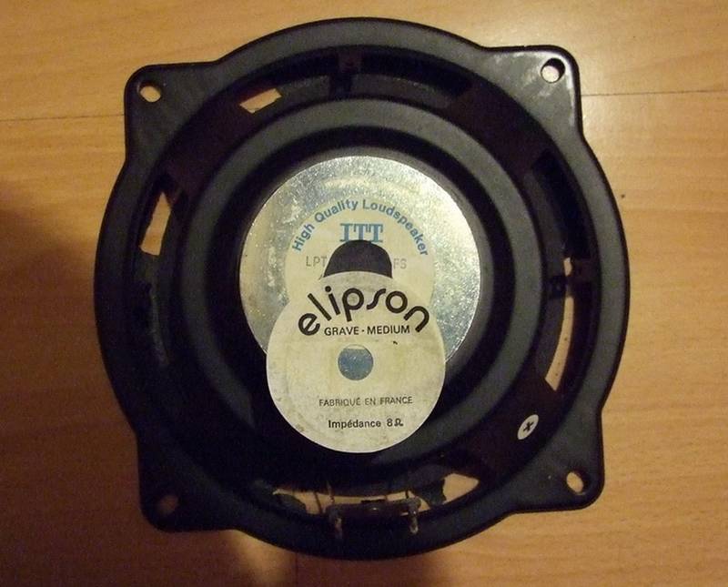

Nul besoin (du moins pour ces boomers) d’enlever le cache noyau ou d’envoyer un signal basse fréquence. Pourtant, ce n’était pas gagné d’avance étant donné qu’il y avait peu de jeu au niveau de l’entrefer et j’avais vite fait de sentir un frottement sur les cotés.
Une fois la face interne de la suspension collée sur la membrane, la face externe non encore enduite de colle posé sur le saladier, magique aucun frottements ! Un petit filet de néoprène et c’est fini.
Quant aux passifs, la question ne se pose même pas.
Détail qui m’a bien fait rire, le coup des stickers Elipson « Fabriqué en France » sur les aimants des boomers, dont un des deux m’est resté dans la paume de la main faisant apparaitre un second sticker (ITT Made in West-Germany).

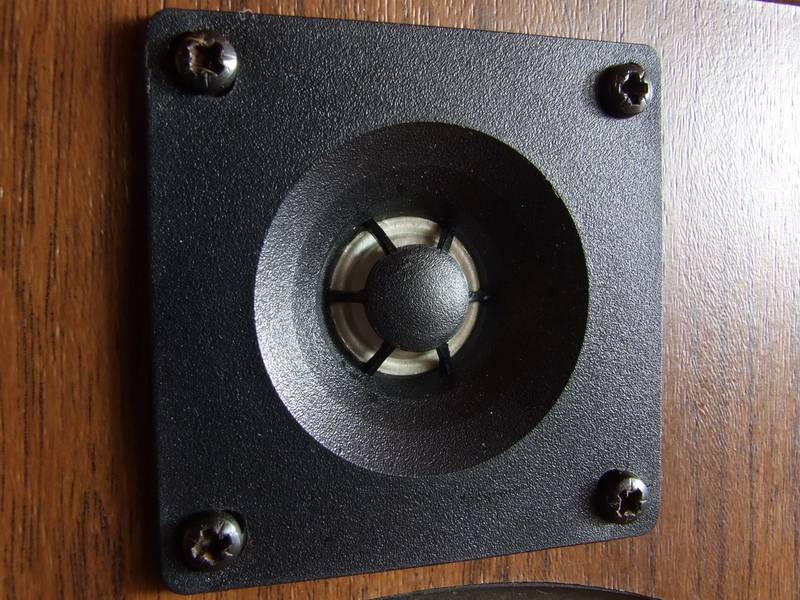

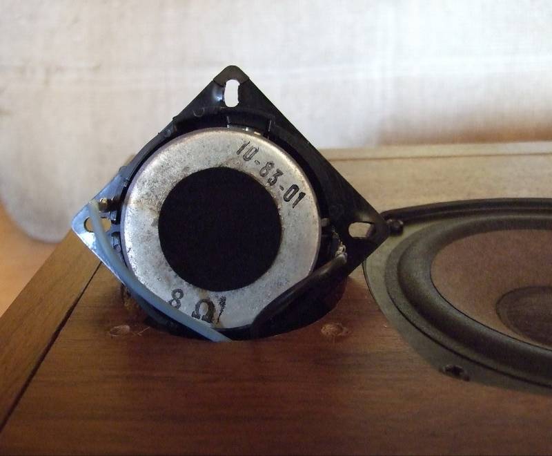

Tweeters : SIARE TWK

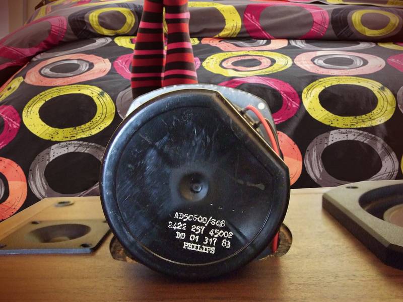

Mediums : PHILIPS

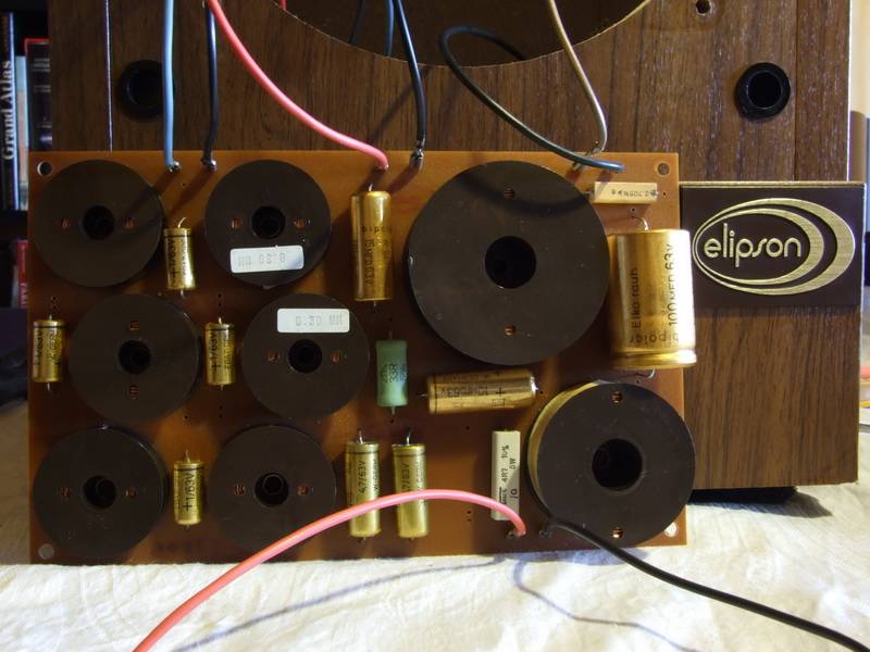

Filtre plutôt compliqué avec beaucoup de condensateurs et de selfs. (Mais manifestement tout ce petit monde est en forme).

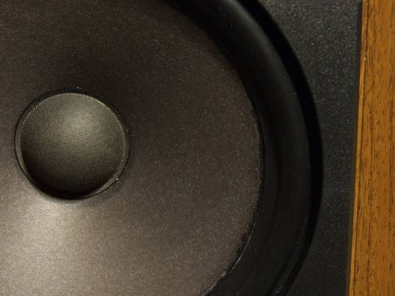

En détail et avec leurs suspensions neuves.

le petit Siare TWK est le meme sur les miennes, il diffuse un son bien enveloppant je trouve

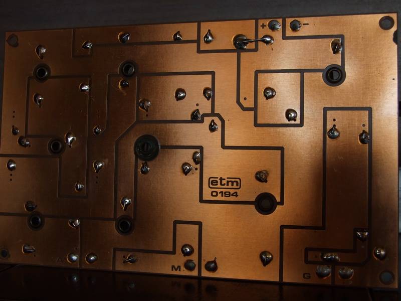

Par ce dimanche tout blanc, j’ai entrepris de changer les câbles (fins) reliant les borniers aux filtres.
Du coup, j’en ai profité pour admirer et prendre en photo cet impressionnant objet tout de cuivre vêtu.
Si j’ai bien suivie le labyrinthe du circuit, il y a inversion de phase du Tweeter et du medium…

oui, c'est normal, le filtrage induit une rotation de phase et pour rétablir le déphasage les polarités sont inversées.Ixtlan a écrit :Par ce dimanche tout blanc, j’ai entrepris de changer les câbles (fins) reliant les borniers aux filtres.
toujours de beaux filtre chez Elipson. une petite amélioration possible est de remplacer les condos chimiques en série sur le médium et le tweeter par des MKP/MKT.
Phil.

Quand je me déciderai à faire le recapage, ce sera dans sa totalité.
J’opterai pour du MKP SCR, sauf en ce qui concerne le 100µf qui sera en électrolytique Mundorf.

ne change pas le 100uf dans un premier temps, ça va te revenir cher et ne t'apportera pas grand chose en résultat d'écoute.
