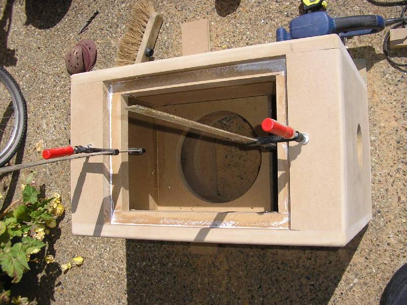

Des photos de la fabrication du sub...Médium de 30mm,montage collé avec une lamello et les petites lamelles!! ensuite l'intérieur à été bitumé avec des plaque de 4à5mm.

:helloman: du beau travail ! tres belle finition du caisson j ai un focal sw 800 avec le 33cms en membrane w je trouve que le reglage d un caisson est tres delicat ca change quasiment a chaque disque et le mien n a pas de telecommande!

Je me sers du mien uniquement sur les bande-son des films pour ajouter de l'ampleur aux impacts,que ce soit vraiment "physique" !!!!
Pour la musique,je coupe,pas besoin...........
A quelle fréquence coupes tu le tien,quelle est la pente de coupure,ça peut être un début de piste...
