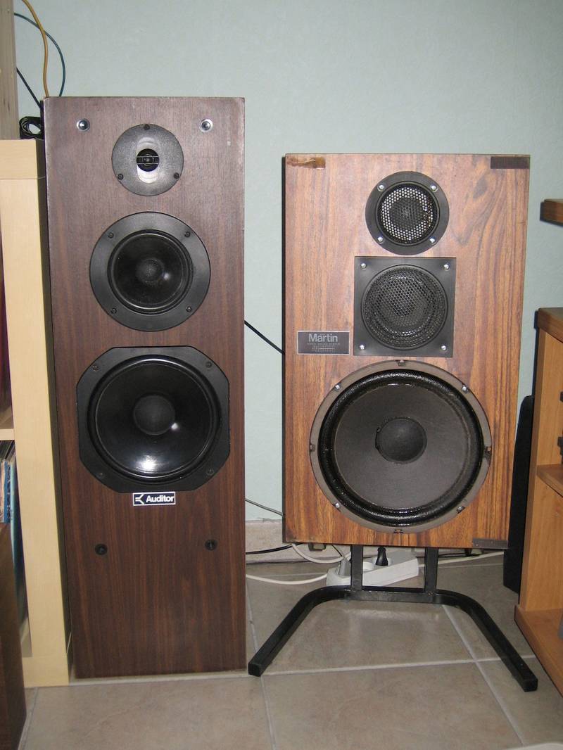

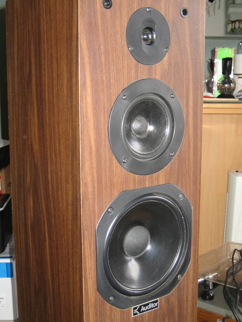

Je vous présente ces enceintes qui ont été identifiées comme des AUDITOR 666 par un membre de ce forum, merci à lui !
Il n'y a aucune plaque signalétique sur ces enceintes, mise à part la marque affichée sous la protection en toile ...
La caisse à l'air plutôt bien foutue et est bien rembourrée, le haut parleur médium est dans une caisse en bois indépendante qui est capitonnée avec de la laine de verre et du ... papier bulle !
Le bois, le look et le placement des haut parleurs ressemble fort a ceux des enceintes de la marque Audio référence, citée dans quelques autres sujet.
Pour le compte rendu sonore je n'en ai pas encore fait car je viens a peine de régler mon système audio à base de Luxman LV-95 + Platine DUAL 1209 + MARTIN U.S.A Gamma 310 série 1 ... les auditor n'ont donc pas vraiment tournée depuis leur acquisition :cpasmoi!:

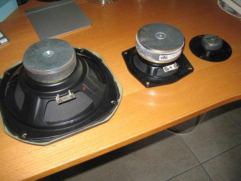

Je n'y connais rien en marque de haut-parleur alors je les ai démonté afin que l'un d'entre vous puisse les identifier et les critiquer allègrement ;)
Pour les haut parleurs les références visibles sont :
Tweeter : DW 94 M - Made in France - 0472
Médium : ( 1,200 Kg le bestiau !!! ) "Vifa" C13MH-09 710 - Made in Danemark
Boomer : HIF20JSP - 8 Ohm 4CA9 - 1275
Je vous laisse commenter les photos !!

Boomer: Audax,je crois..
le tweeter?

boomer et tweeter sont des Audax
le boomer semble avoir une suspension en PVC souple , le même matériau que la gaine de certains câbles
pesonellement , je n'ai jamais trouvé terrible ces boomers équipés de suspensions PVC
à utiliser avec au moins 20°c de température ambiante
en dessous j'ai l'impression que çà s'enraidit vite avec le froid
si le grave semble faible , cette suspension peut en etre la cause
le médium Vifa parait sérieux

:helloman: .....aucun problème pour le médium VIFA ! super , le tweeter connu et sans surprise et le boomer , serait bien en dessous des autres éléments ............
Auditor , souvent de bonnes caisses solides , pour celles que j'ai possédées , avec des hps FOCAL et audax ... ............bonnes écoutes :)

:helloman: Les Boomer Audax référence HIF20JSP n'aime pas du tout la chaleur...
les membranes se déforment sérieusement lorsqu'elles sont exposées au soleil ! :roll:

Mon beauf vient de voir le sujet , il a eu ce modèle mais le médium était le Audax HD13B25 et le boomer en HIF20 JSM en 2 couches 12mm ,je te confirme la date d achat 1985 .
