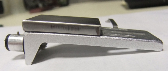

Histoire d'avoir un truc un peu plus propre et surtout plus pratique pour le montage de cellules, voici une autre version faite tout a l'heure. Inox cette fois ci :mrgreen:

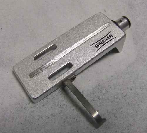

D'origine, 7.3g a la balance, assez fin mais rigide.

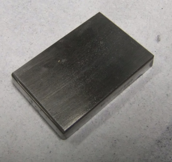

La plaque d'inox taillee au prealable, 20x30X2mm . Au moins celui ci ne rouillera pas.

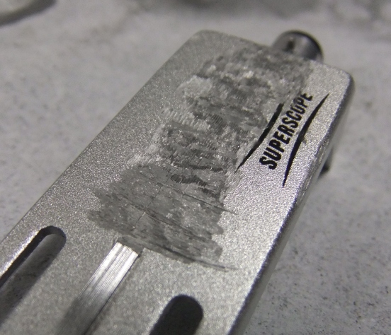

Afin d'avoir un support plat pour coller la plaquette il me faut meuler. Merci Dremel!

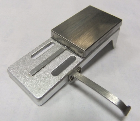

Et une fois colle et fini! Poids final plus eleve que le premier, ce n'etait pas specialement recherche pour le coup. Celui ci fait 27g.

Hmmmmm ... je ne suis pas certain que ce dernier soit plus rigide que le précédent .... Qu' en penses-tu ? :)
Re: Porte-cellule modifié pour Denon DL103
Si l'on regarde la geometrie des deux portes cellules, le Pio possede des renforts lateraux plus importants. Mais ces derniers m'empeche de positionner ma cellule a la bonne distance. Le dernier a effectivement des renforts plus faibles, mais il est en alliage, donc en terme de dimensionnement on n'est pas oblige de mettre autant de matiere.
Le petit deport que j'ai meule n'est pas la pour faire beau c'est sur, il renforce le porte cellule sur toute la longueur.
Donc pour moi, je ne pense pas qu'il soit moins rigide que l'autre. Mais si tu as des propositions a faire je suis tout ouie :)
