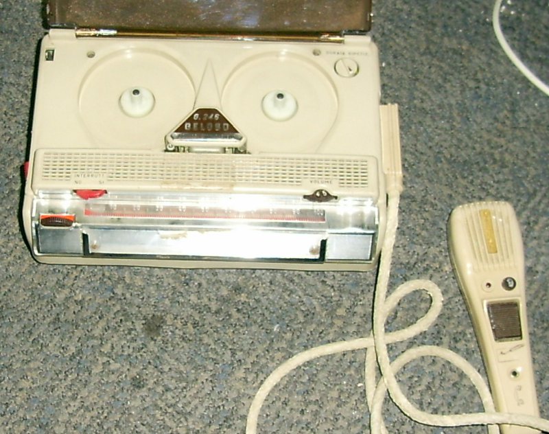

c'est un petit magneto Geloso G-246
y a un micro bizarre avec , il doit y avoir une telecommande au micro
j'ai pas de doc , j'ai pas encore pu le tester parceque la prise 220 est speciale
c'est peut etre la norme italienne
apparement y a pas de piles

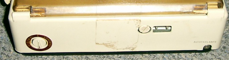

y a un jack derriere , ALTOPARLANTE , je pense que c'est une sortie son
y a un curseur à l'avant comme sur un transistor , je sais pas à quoi y sert

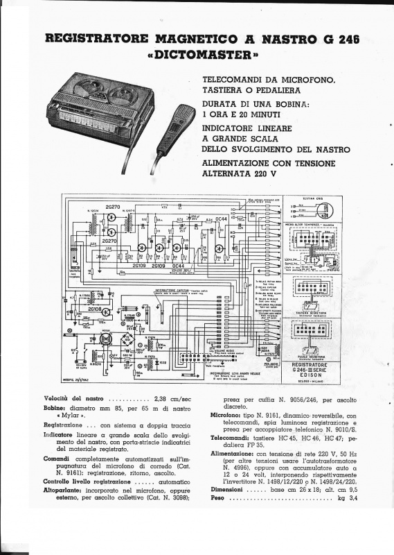

C est une machine a dicter que tu as acheté , le curseur correspond à la durée enregistrée avec la bande fournie qui normallement était de 80 mn .
La fiche du bulletin Geloso

j'ai reussi à bricoler un cable 220V
ça fonctionne tres bien
c'est assez marrant comme machine
