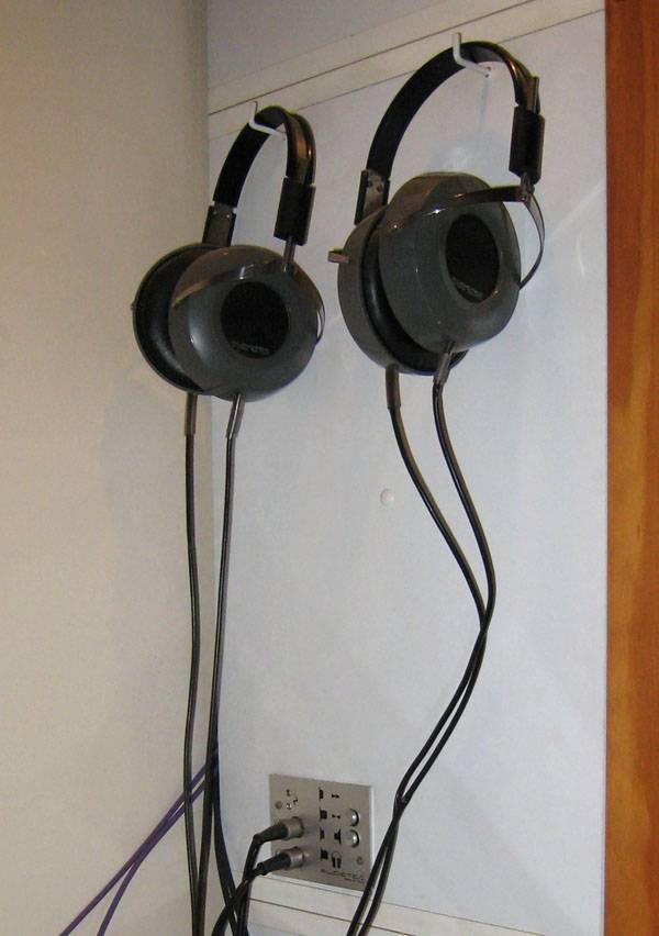

Mi 1973, à la naissance de notre premier enfant, il apparut nécessaire de ne plus faire de bruit et la même société nous procura un casque, le modèle électrostatique CES. Deux pour un couple, pour bien faire. D'autant que l'adaptateur AES 2 possédait deux prises (voir photo: l'adaptateur est intégré dans un meuble et l'on n'en voit que la façade).

Casque Audiotec CES
- Messages : 37
- Enregistré le : ven. 2 juil. 2010 18:27
Casque Audiotec CES
- CES.jpg (60.72 Kio) Vu 3071 fois
