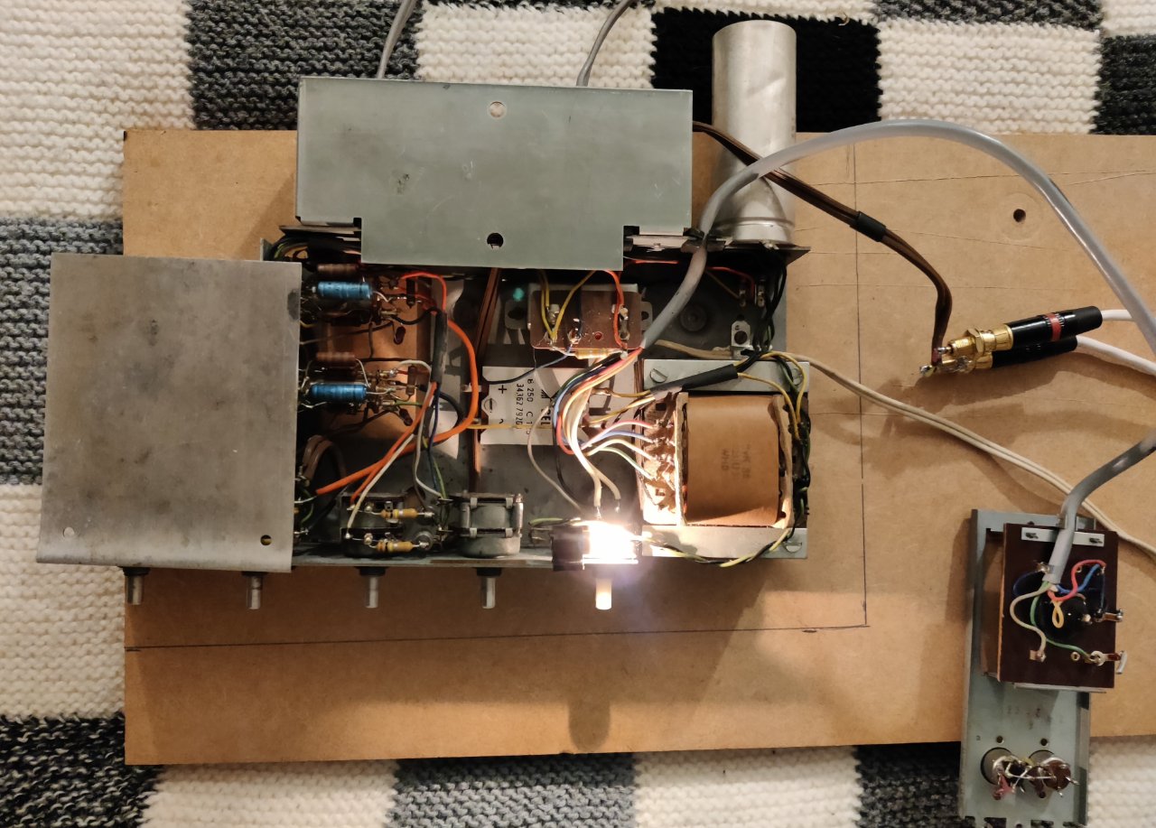

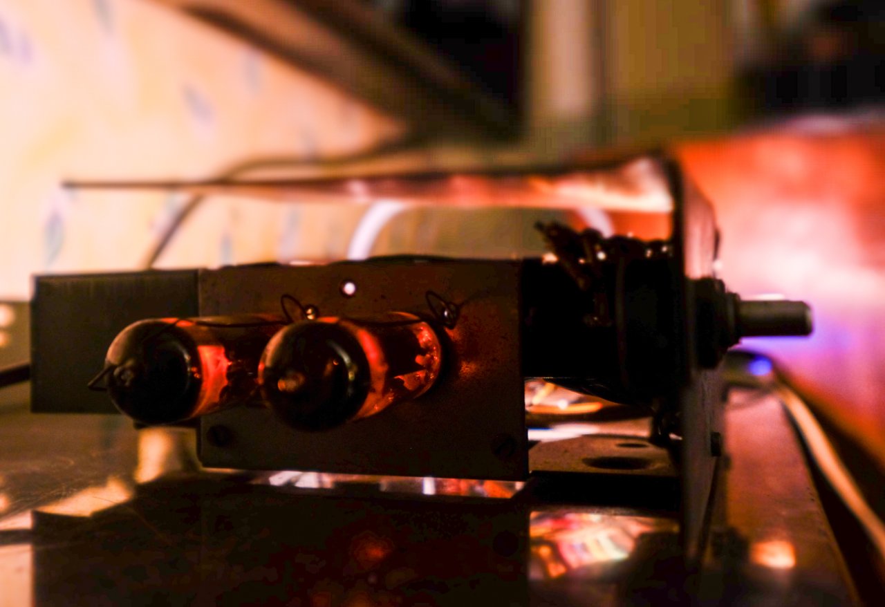

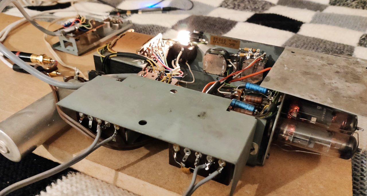

J'ai récupéré un Dual CV1 ou du moins tout l'intérieur, "en vrac", mais parfaitement fonctionnel, pour quelques euros.
Ce petit ampli des années 70, est un montage single-end à base d'une ecl86 par canal.
D'une puissance annoncé de 2 x 3,5 watt.
D'un point de vue esthétique, il me reste à créer un boîtier adapté, laissant les 2 tubes apparent couchés sur le côté à gauche de l'ampli.
Passons aux choses sérieuses, le branchement avec prudence, tous les composants et câblages sont à l'air libre et pendouilles gentiment.
Allumage, tout va bien, pas de grésillement.
Branchement d'une première paire d'enceintes dites "suicide".
Pas de souffle, ni de ronflement.
Allez branchement d'une paire de Verac G 122 N, et d'une source (demat pour les tests).
2 petits tubes bien chauds plus tard, une incroyable musique s'installe dans toute la pièce. Quelle dynamique, quelle largeur d'image.
Du haut de ces 3 petits watt, un son plein avec beaucoup de grain et une grande vivacité.
Je passe sur une charge un peu plus complexe, une paire de Dynaco A25 et son woofer de 24cm.
Les basses tapent et soulignent avec conviction le rythme général et appuient les harmoniques.
Le médium Seas (dôme 35mm) chante avec finesse et toujours ce grain qui matérialise chaque voix avec une belle texture troublante d'humanité.
On pousse le vice, je branche mes Verac G 542N, là ça va être plus compliqué, 3 voies dont un woofer de 32cm.
En fait, la grande claque à nouveau, tout va encore plus loin, plage de fréquence large, rythme et image s'amplifie encore. Les voix sont sensuelles ou cristallines selon, une formation de jazz s'est installée dans la pièce et chaque instrument s'exprime en direct.
Quelle vie ! Ça claque, ça chante, c'est rapide, puissant, fin et expressif.
Un immense plaisir à vivre la musique. J'enchaîne les morceaux, les styles ... Tout passe avec facilité !
Et tout ça avec 3 watts extrait avec simplicité de 2 petites ecl86.
Voilà, je voulais vous partager cette belle expérience de découverte et vous inciter à poursuivre les expériences car on peut encore être surpris, encore et encore.
Quelques photos en pièces jointes.

Il fallait oser mettre en route un ampli à lampe sans son coffret! :) Mais qu'est-il devenu ?

Oui, un peu dangereux, mais avec un maximum de precausion ça passe.
Il faut que je trouve le temps de lui construire un beau coffret...
