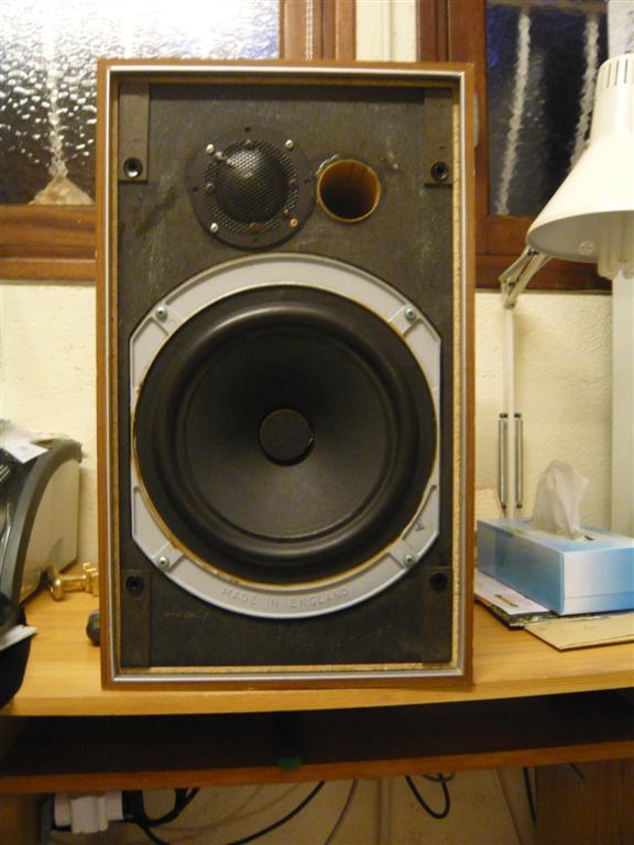

:helloman: Le rangement (imposé....)m'a permis de déterrer de leur fond de placard cette paire de Goodmans SL.

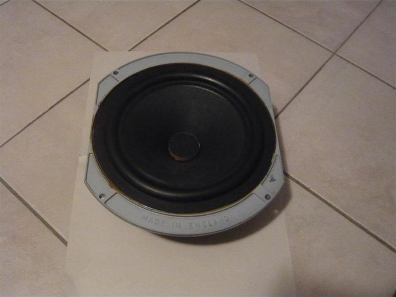

Grosses biblio,caisse compacte 56x32x26cm malgré la présence d'un grave de 26cm de bonne facture, monté en BR,évent court.
Chassis alu massif pas de réference,membrane papier bien rigide,lourde,suspension caoutchouc :yes!: .
Le médium aigu,un joli dôme de 34mmm env SEAS,protégé par une grille.
Présentation,c'est fait.....l'écoute rapide : bon rendement;médium aigu défini,grande douceur,rappelle le son anglais dans le bon sens ,comparaison avec des Kef corelli,curieusement le grave est en retrait,presque le parent pauvre:manifestement il parait étriqué dans ce volume 30L à peine.... :gne:
Moi qui pensait avoir dégoté des JBL British :mrgreen: .....
Néanmoins agréables à l'écoute,pas fatigantes,mais manque de "peps",le 26cm est bridé,on sent qu'il à du mal à s'exprimer,manque de coffre :couik: .
A essayer dans un volume plus adapté,au moins 50l.....voir même modifier l'accord BR.
Demandent un ampli avec une bonne alimentation .Si j'ai le courage (et l'envie) je tenterai bien un labyrinthe....
http://translate.googleusercontent.com/ ... S5Bk4WtQDg"
Voila si par chance (à pas trop cher),vous en trouvez une paire,sautez dessus.

il faudrait mesurer les parametres de T&S de ce boomer pour savoir comment l'exploiter au mieux

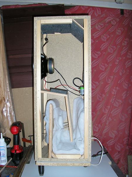

:+1: D'abord changement des capas du filtre puis si je suis courageux montage dans une autre caisse.
PS je m'était amusé avec le B200 d'une Corelli dans ce type de charge : assez surprenant dans le bon sens.......
P4240003 [800x600].JPG (60.93 Kio) Vu 8402 fois

Sur la Kef Chorale, il est conseillé de faire la même chose en charge close.

:yes!: C'est vrai on trouve beaucoup de Kef dans les "T line".http://www.t-linespeakers.org/"
