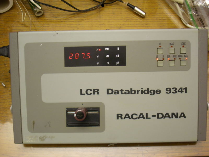

Message par michel29 »
un appareil de mesure donné par Groovadelik
il se doutait que c'était capable de mesurer un cono et son ESR
les photos sont prises avec un condo de 330µf 250v sorti d'une épave de télé plasma
je ne suis pas totalemennt sur d'avoir compris son fonctionnement
mais déja j'ai pu mesurer des condos et des selfs , la résistance-série des condos et des selfs , le "Q" ( facteurde qualité des selfs)
la mesure se fait en régime sinusoïdal à 100Hz ou 1KHz
j'en ai profité pour mesurer des condos que j'avais changé ces derniers temps et je n'ai pas trouvé beaucoups de morts
j'ai aussi vérifié une partie de mon stock de condos , trouvé 2 condos pourris sur 30 condos vérifiés
des surprises aussi
certains condos neufs Nichicon ot systématiquement 15% de valeur de moins que prévu , un "esr" pas meilleur que certains vieux Philips à valeur égale
2 condos "no name" de 470µf d'un petit ampli BST gw30 sont à 600et 580µf pour des "ESR" de140 miliOhm
apte au service ?
ils sont retournés dans l'ampli
sur un lot de 4700µf 100v Aerovox sortis d'une épave , ils étaient tous à des valeurs proches de 4300µf pour des Esr de 30 à 40 miliohms sauf un : 0,53 ohm , paraissait intact mais ce condo est parti à la poubelle
:help: savez vous ou trouver son mode d'emploi :help:
une autre surprise , sur un condo de 60µf 400V MKT pour moteur monophasé , 60,5µf esr à 2 miliohms !
un autre condo de moteuren 400V MKT , 2µf esr à 30miliohms
il a un gros défaut
il est lourd , aussi lourd qu'un ampli comme le Scott A426
un esr-metre comme le Peak-esr 70 a l'avantage d'etre compact
mais qui serait le plus fiable dans les mesures ?
si j'ai bien compris le Peak-esr70 fait ses mesures à 100KHZ
mieux ou moin bien que des mesures faites à 100Hz ou 1KHz ?
