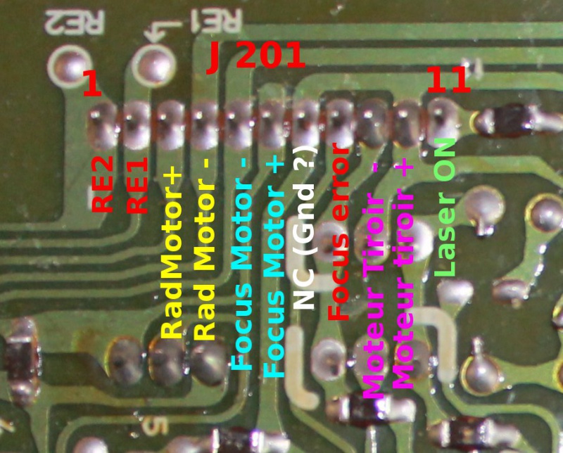

Ma méthode de repérage des connecteurs ( enfin un extrait car j'ai toute la carte sur une grande image )
Un peu long , mais payant sur le long terme ( puis il faut tenir compte des problèmes de vue ) , et les PDF ( photocops de photocops ) ne sont pas très nets.
Une borne repérée NC sur les schémas est pourtant câblée et va à la masse.
Aux suivants ( de toutes façons je suis coincée pour la journée à attendre DHL pour le fer à souder )
