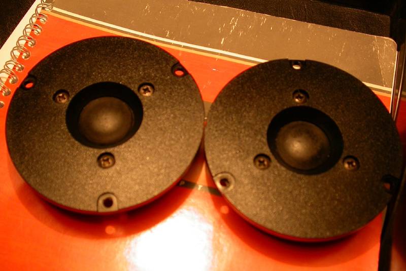

Comme je le disais précedament je n'envisage pas de restauration des caisses techniquement elles sont encore viables mais esthétiquement les carottes sont cuites, je me demande juste si la réparation des hps sera récompensée par une écoute agréable... en sous sol!
J'ai repoussé le dome d'un tweeter, et comme l'a dit LeTOF il reste de nombreuses déformations, je voulais expérimenter dessus la technique ancestrale dite du "fer à repasser" :idea: mais sans fer à repasser, si je parviens à les reformés correctement je continu, si ça foire j'en resterai là...

Salut :cow:, bon avant de recycler j'expérimente, et je ne suis pas mécontant du résultat.
Alors, ressortir un dome en tissu imprégné enfoncé (ah les gosses...) c'est facile quand le tweeter se démonte, mais il reste des plis :(
Et quant il y a des plis sur le tissu d'habitude madame repasse :)
Je me suis donc dit que si j'arrivais à chauffer mais pas trop avec quelquechose qui est à peu près la forme du dome il y avait un truc à essayer!
J'ai trouvé ça dans la hotte aspirante de la cuisine... :-D
UN TWEETER MALADE
UN TWEETER MALADE
tweeter rotel 005.jpg (67.11 Kio) Vu 2569 fois
MIEU MAIS PAS TOP
MIEU MAIS PAS TOP
tweeter rotel 001.jpg (68.82 Kio) Vu 2569 fois
AMPOULE 40 W
AMPOULE 40 W
tweeter rotel 002.jpg (106.85 Kio) Vu 2569 fois
on chauffe jusqu'a ce que ça fume un peu, on coupe et laisse refroidir
tweeter rotel 003.jpg (55.33 Kio) Vu 2569 fois
RECENTRAGE DE LA BOBINE A L'OREILLE
tweeter rotel 004.jpg (76.89 Kio) Vu 2569 fois
ET VOILA
ET VOILA
tweeter rotel 012.jpg (54.45 Kio) Vu 2569 fois

ingenieux!
Re: ROTEL RL-300 réparation ou recyclage
Bonne astuce!et tu es bien parti pour leur redonner une jeunesse!

Merci, mais surtout n'en parlez pas à madame elle pourait me prendre pour un expert du repassage :-D
PS: pour ceux qui voudraient tenter l'expérience dépèchez vous parce qu'avec les ampoules économiques....
